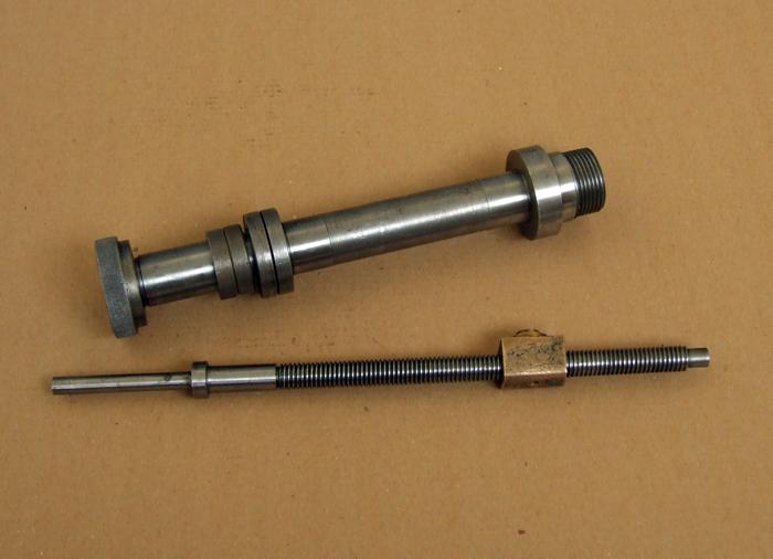

Dziś odebrałem paczuszkę :
Wszystko na macajewa wygląda OK. Wiele wskazuje że detale nigdy nie pracowały.
Tak wiec wyczerpujący opis wymiany łożysk pewnikiem się przyda. Dziękuję.
Stałem się właścicielem dwóch nadmiarowych OUS-owych nakrętek i .... teraz kusi żeby wykorzystać je do wykonania systemu kasowania luzu w obu osiach.
Kusi też użycie suwmiarek elektronicznych jako DRO.

Do dzieła więc, montuj i zaprezentuj w całej okazałości swój sprzęt. Opis jest, choć ja ostrożniej dokręcałbym łożyska. Solidnie, ale z wyczuciem adekwatnym do wielkości gwintu, drobny jest. Mówiąc krótko, nie na "chama" :).
Użycie suwmiarki do konika też mi po głowie chodzi, tym bardziej, że muszę go naprawić dając obejmę, bo urwane jest ucho śruby zaciskowej. Więc za jednym zamachem, tylko szukam materiału.
A kusi mnie i przeróbka śrub posuwów, być może od razu pod krokowce. Ale też wrzeciono - mokry chińczyk :). Miałbym i do szlifowania, i montując na kolumnie, lekkie mocne wrzeciono. Tylko pewnie z braku czasu i motywacji, zostanie to 'na papierze'.

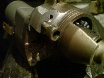

ZTM - znów toczyć mogę ? :wink: Ja dziś dokończyłem dzieła , w całej historii prac osiołka to chyba rekord kasy jaki udało mi się dzięki jego małym wątłym szczękom zaoszczędzić :ObrazekObrazek
Poproszono mnie o naprawienie rozrusznika z włoskiego komarka , niestety unikatowy charakter i bardzo mała ilość sztuk adekwatna jest do wysokości cen nowych części . cena rozrusznika to niebagatelne 1150zł . Po allegrowych poszukiwaniach udało mi się trafić coś podobnego za 100zł czyli mniej niż 1/10 ceny wyjściowej , obudowa została zaspawana , otwory na nowo nagwintowane , tylko mini szczęki ous-a potrafiły złapać tak mały detal , 2h pasowania 2min toczenia i tysiak zaoszczędzony . Fajnie jest mieć takiego małego piździka jakim jest ous .
