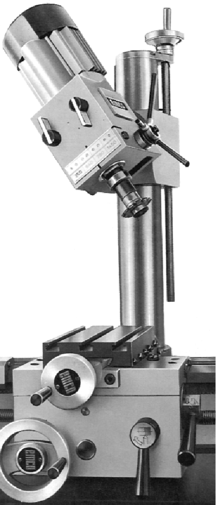

Osobiście jak już wcześniej pisałem kombinować będę ze "sklejeniem" wrzeciona i silnika w jeden zespół zamocowany na kolumnie ,
bez konieczności jego zdejmowania do większości zastosowań. Coś na wzór tego:

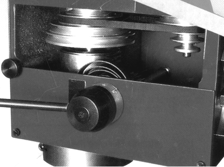

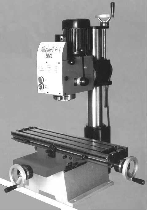

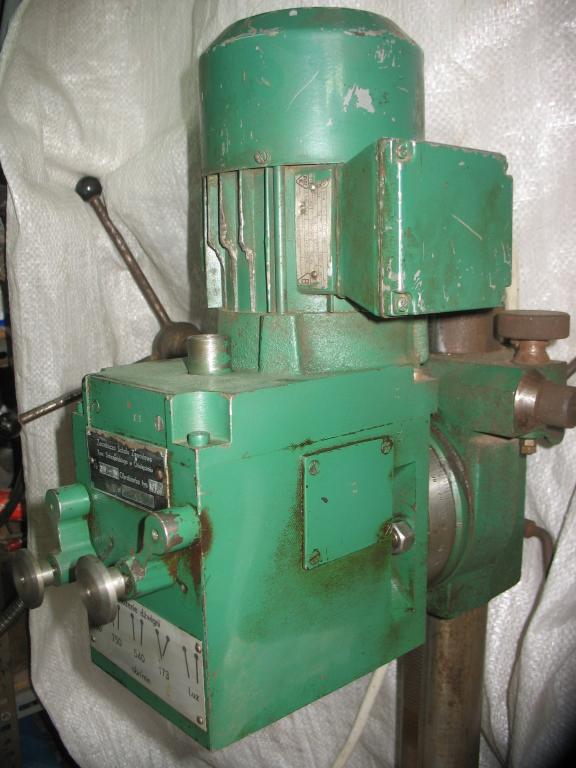

Falownik falownikiem, ale żeby dobrze wykorzystać możliwości silnika jakieś mechaniczne przełożenie obrotów jest raczej konieczne.
Najprościej i najciszej można to zrobić jak w maszynce powyżej :
ale wygodniejsze byłoby coś takiego :
Obrazek Obrazek
To drugie to fotka z Allegro ( frezarka stołowa OUS FYA-20 - wyprodukowana przez Zespół Szkół Zawodowych Towarzystwa Salezjańskiego w Oświęcimiu :grin: )
Niestety takiej skrzynki nie posiadam i raczej trudno ją kupić, ale zastanawiam się jak w takiej roli spisałaby się skrzynia biegów od
wiertarki dwubiegowej. Mam taką w metalowej obudowie z metalowymi trybami i ... pewnie przetestuję takie rozwiązanie.
:grin:

Falownik falownikiem, ale falownik też ma ograniczony zakres (typowo ok. - 40%), i im więcej zjedziemy z obrotów, tym bardziej stracimy na momencie obrotowym (choć jest kompensowany do jakiegoś stopnia przez elektronikę). Poza tym nie zapominajmy, że silnik mając małe obroty a duży prąd (kompensacja) traci skuteczne chłodzenie i powinien być chłodzony przez obcy wentylatorek http://www.cantonigroup.com/files/3faz_po.pdf
Zatem uwzględniając powyższe doszedłem do wniosku, że lepiej jest zamontować silnik o dwa razy większych obrotach znamionowych niż ma mieć maksymalnie wrzeciono. Zastosować przekładnię pośrednią obniżającą o połowę obroty podawane na wrzeciono (zyskując 2x na momencie obrotowym), co przy redukcji falownikiem obrotów do minimalnych (np do gwintowania, wiercenia itp), nie zje nam nadmiernie momentu.

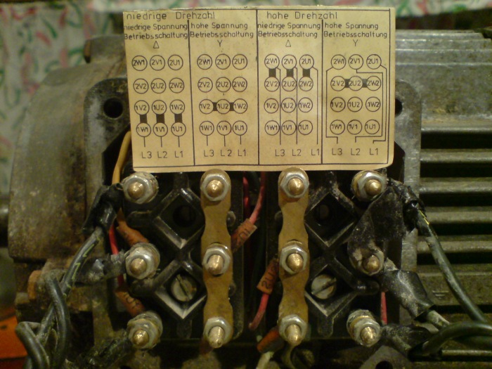

Dodając coś jeszcze od siebie a propo tych zmian prędkości obrotów . Zostałem wczoraj poproszony o przeprojektowanie przekładni napędzającej pasy transmisyjne z chlebem typu ---Padła nam zwolnica mechaniczna ... Czy masz , jakiś silnik i falownik i czy nie dotoczysz kół pasowych do dwóch pasów ... ---
Po wstępnych oględzinach okazało się że nie potrafili dobrać parametrów do SILNIKA DWUBIEGOWEGO :mrgreen: i z chęcią się zamieniłem na mój lepszy 1 biegowy , ma się te szczęście , tak że mój ous-ik nabył darmową elektryczną przekładnie 2 biegową , dla potomnych fotka :Obrazek jak widać przynajmniej dla mnie połączenie jest banalnie proste, tłumaczę kolegom "nieelektrycznym"
L1 , L2 , L3 - to jest nasze napięcie/prąd który dokładamy bezpośrednio z sieci lub falownika
JEŚLI NASZ -
-1 silnik ma wyprowadzenia u ,v , w [jest bez możliwości zmiany podłączenia gwiazda/trójkąt ] i tam podłączamy nasze L1 , L2 , L3 z gniazda/falownika
-2 silnik ma wyprowadzenia u1 v1 w1 , u2 v2 w2 [można samemu sobie go połączyć w gwiazda/trójkąt - po samodzielnym połączeniu dodajemy fazy L1 , L2 , L3
-3 silnik ma wyprowadzenia jak na zdjęciu powyżej , schemat oczywiście należało by przekręcić o 90st w lewo względem zacisków , ale do zdjęcia nie chciał się trzymać :lol: - jak widzicie na logikę w środku mamy schowane jak by dwa silniki 3f , w konkretnym przypadku połączone obydwa w gwiazdę , czarne grube kreski na schemacie to mosiężne blaszki łączące . Co do masy w porównaniu do silnika polskiego żeliwiaka[600w] , różnica masy pomijalna pokrywki i wiatrak są plastikowe , obudowa stojana ze stopów lekkich
