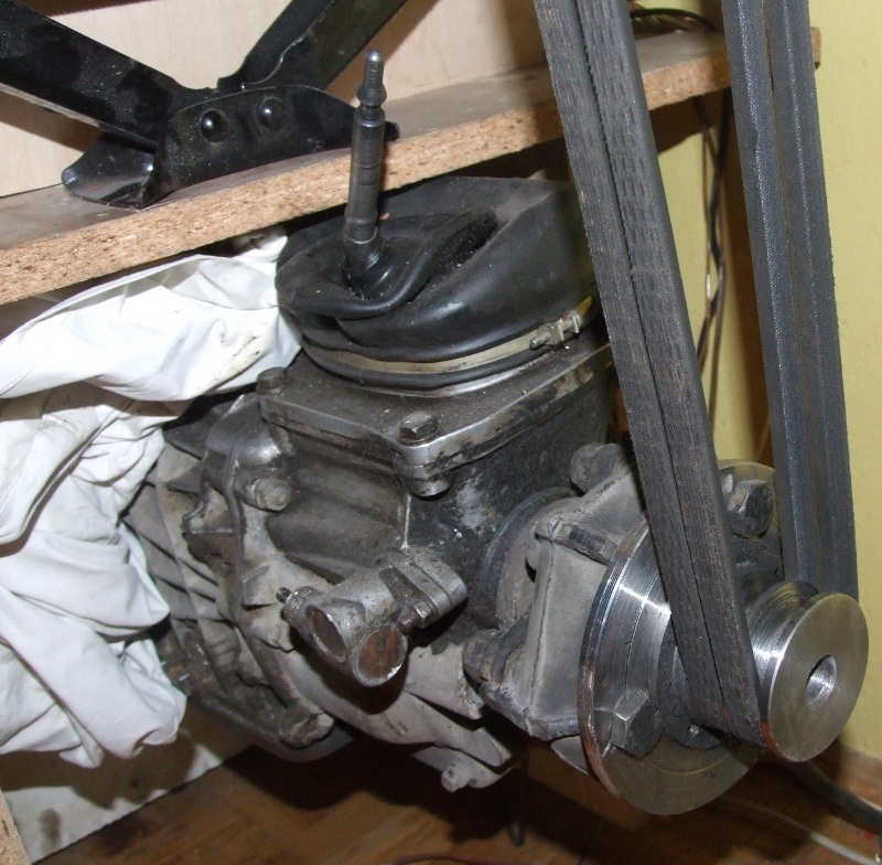

Panowie - ja nie teoretyzuję, ja to mam zmontowane i działa tak, jak potrzebuję.
Tu jest właśnie silnik bezpośrednio, przełożenie 1 do 2 i falownik. Gdybym toczył drewno - byłoby idealnie. Ale nie do stali...
Tak miałem wcześniej - było 1 do 6 mniej więcej, i się w stali dało toczyć, ale już bym nie pogwintował M20x1.
W tej chwili mam na samych paskach sumarycznie tyle samo - czyli 1 do 6, i mogę to jeszcze regulować skrzynią w zakresie od ciut mniej jak 1 do 1 do 1 do 4, co daje przełożenia między silnikiem a wrzecionem od mniej więcej 1 do 5 do 1 do 10 dostępne z wajchy. Mam w nosie, ile mi ta skrzynia zabiera watów, jeżeli tych, co zostają, starcza na to, co robię. A jakbym potrzebował coś szybciej niż te osiemset czy tysiąc obrotów, jakie mniej więcej dziś z maszynki mogę wycisnąć, to mogę do konfiguracji z pierwszego zdjęcia wrócić w czasie porównywalnym z przekładaniem pasków na kołach w OUS.
Oczywiście - gdyby się tanio trafiła skrzynia o mniejszych gabarytach, to bym taką wsadził. Można złożyć z elementów złomowych własną skrzynię biegów - dorobić obudowę, pofrezować gniazda na łożyska, ale po co? Koszt duży, nakład pracy też, efekt - czysto wizualny.

Ależ nikt nie mówi,że fantazjujesz. Zresztą zdjęcia twojej maszyny widziałem już gdzieś na forum wcześniej. Nikt też nie mówi,żebyś rozebrał wszystko w diabły, i zrobił po "naszemu" :). Działa, sprawdza się - ok. Napisałem o skrzyni pomny mych doświadczeń z takim wynalazkiem, no plus 4 koła silnik i buda. W zimniejsze dni, po wrzuceniu luzu i puszczeniu sprzęgła, silnik 75KM wyraźnie zwalniał. Nawet po zagrzaniu oleju w skrzyni, wprawne me ucho wyłapywało cichą skargę silnika na konieczność współpracy ze skrzynią. Fakt, że lata świetności to już dawno miała za sobą.
I napiszę to raz jeszcze - mnie osobiście -i w moim tylko przekonaniu - takie rozwiązanie by nie pasowało.
Sama masa wałków i zębatek, którymi trzeba kręcić. Szkoda,że nie mam już dostępu do takiego ustrojstwa, bo z ciekawości bym zmierzył, ile trzeba siły na każdym biegu, aby wałem wejściowym zakręcić.
Reasumując - niech Ci służy jak najdłużej.

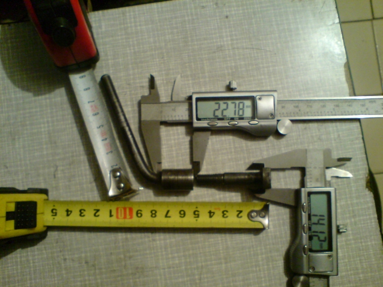

I tak coś pokrewnego. Ze starego trzonka postanowiłem zrobić kamienie do suportu poprzecznego. Frezowanie już było, jeszcze dziurki, gwint i pociąć - 4 szt. wyjdą. Szpilki - tu, Panowie, do Was pytanie. Myślałem o jakichś motoryzacyjnych, a że zajmujecie się - niektórzy - silnikami, więc pewnie wiedzieć będziecie. M8 - takie mi potrzebne. W jakich silnikach np. występują, żeby wiedzieć czego i gdzie szukać?

Post napisał: MlKl » 11 sty 2012, 09:40
W sumie pewnie silnik by miał lżej, jakby powywalać synchronizatory. Ale robiłbym to tylko w razie konieczności, gdyby se silnik nie radził. A że sobie radzi, to się cieszę posiadaniem taniego zespołu napędowego. Wskaźnik cena-jakość wyszedł nadzwyczaj zadowalający.
Wypowiadam się w tym wątku, żeby uświadomić konstruktorom i przerabiaczom napędu tokarynki, jakie są zależności. Przy tak małej mocy silnika przełożenie między wałkiem silnika a wrzecionem musi być duże, nawet, jak się użyje falownika. IMHO optymalne jest bliżej 1 do 10 jak 1 do 6. Na paskach wymaga to wału pośredniego, albo gigantycznego koła pasowego na wrzecionie.
Oczywiście, jak się użyje silnika wolnoobrotowego z wysokim momentem, to można przełożenie zmniejszyć. Ale nadal się go nie uniknie.
Tak to teraz wygląda - maximum prostoty. Fakt, że do OUS-a który raczej wymaga napędu od tyłu, albo z góry, a nie z dołu, takie rozwiązanie nie bardzo pasuje.

Dlatego przy zimowym rozruchu zaleca się wciskanie sprzęgła , też miałem muloneza 2 lata ; , podpisuję się pod wszystkim co piszę w poście tomcat , a propo finezyjnych rozwiązań ... http://allegro.pl/wariator-tuning-quest ... 05951.html , można zastosować takie coś , tylko trzeba zepsuć zmianę średnic z odśrodkowej na mechaniczną , a co do szpilek to przedwczoraj utylizowałem głowice od Vw-audi , tam jest mnóstwo m8 , można też kupić na metry gwint w hurtowni lub w jakimś "oszołomie" tylko że jakość w porównaniu z samochodowymi znikoma .

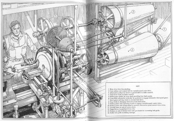

A mi się podoba to:
Coś jakby dziadek pierwszego falownika i jeszcze ma dostosowanie obrotów wrzeciona do średnicy obrabianego detalu.

Falownik ery wiktoriańskiej :)
Przy odpowiednim napięciu pasa i właściwej szerokości, nie powinno, chyba,że trochę przy przełożeniu w górę. Współcześnie podpadło by to pod 'steampunk' .
Trochę bym to zmodyfikował, tzn. przesunął względem siebie wzdłuż osi. i jakiś utrzymywacz pozycji pasa.
