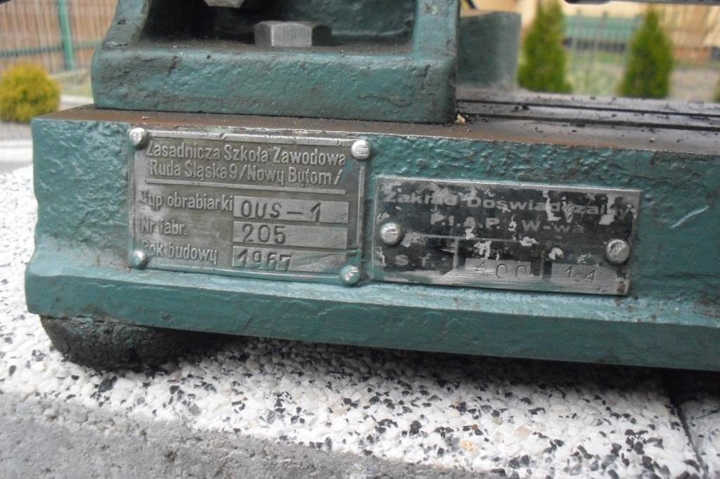

I jeszcze jednaObrazek

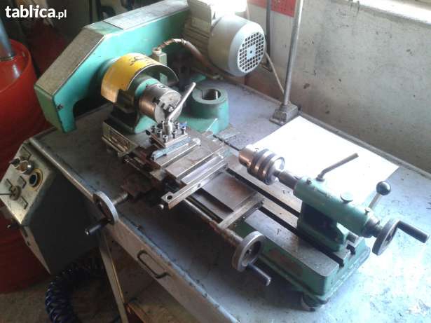

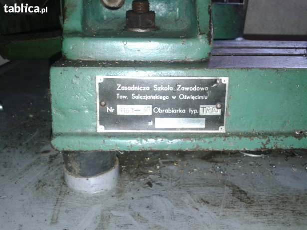

Z allegro:
I TF-90. Wygląda jak OUS-1, do tego z tego samego zakładu.

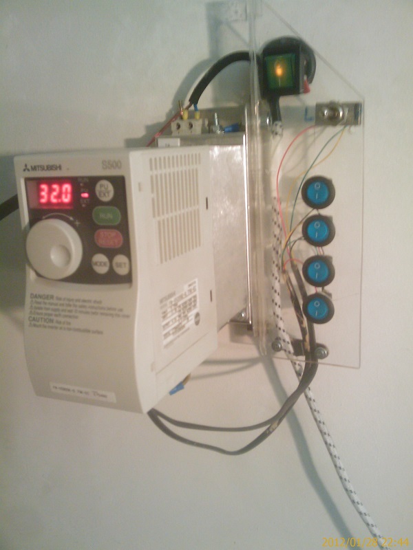

Drobnymi kroczkami do uruchomienia. Tak sobie postawiłem falownik z wyłącznikiem bezpieczeństwa i sterowaniami. Jak Wy to robicie Koledzy?Obrazek

#38
Post napisał: tomcat65 » 15 kwie 2014, 00:13
tak samo

Post napisał: Andrzej 40 » 15 kwie 2014, 00:27
Ja mam falownik z tyłu OUSa na ścianie, żeby nie podlegał wibracjom i tak umiejscowiony żeby był widoczny wyświetlacz. Pokrętło i przełączniki w puszce mocowanej do boku osłony pasków klinowych. W rzeczywistości jednego paska, bo nie używam koła pośredniego. Tylko frezuję i do tego nie jest mi potrzebne. Poza regulacją falownikiem zostały i tak 4 przełożenia.

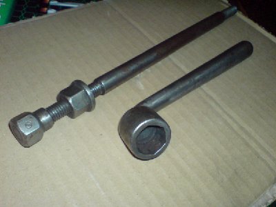

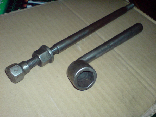

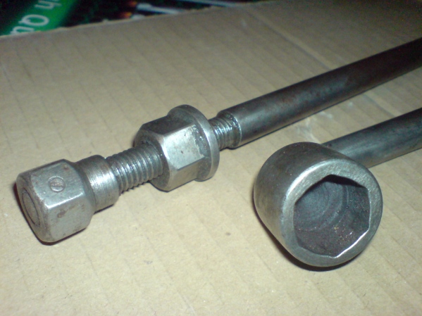

Ostatnio udało się mi nabyć od pierwszego ouesowego właściciela kilka frykasów , między innymi szpilkę do zaciskania frezów oraz imadło z kluczem fajkowym- był dodawany do imadełka precyzyjnego a często nie jest dokładany podczas sprzedaży .
Sprzedający mówił mi że w 81r dał za osiołka całe 65000zł ale nie pytałem czy z całym wyposażenie czy tylko podstawowy zestaw .
PS : Jeśli będzie potrzeba to mogę dać wymiary śruby do uchwytów frezerskich .
