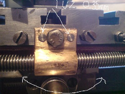

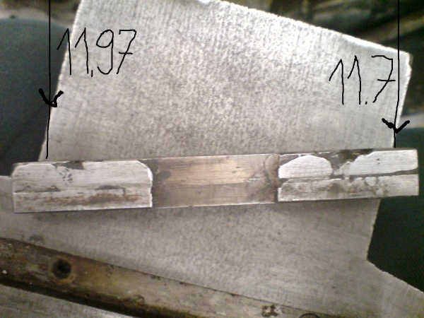

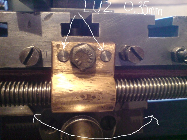

Dziś zająłem się suportem , mega wielki luz na korbce 360st , teoretycznie nie do uzyskania u mnie był normą . Klepki ściskające śrubę posiadały wielki luz dodatkowo ktoś tam włożył jakiś pierścień , drugim partactwem to bolce ustalające nakrętkę luz na nich to ok o,35mm ; kręcąc korbką nakrętka najpierw przekręcała się o kąt kasując luz na bolcach a dopiero przesuwała górny stolik . Po wykasowaniu luzów pokrętło posiada luz 1/8 obrotu . Osobnym tematem był klin ustalający położenie stołu krzyżowego , wyfrezowanie w łożu to 12,2mm a luzy jak na zdjęciu , o tyle ciekawe że klin był ekstremalnie mocno zeszlifowany , pózniej został napawany i szlifowany na ukos , już nie powiem gdzie bym ten klin partaczowi włożył . Napawałem na razie migomatem materiału i dokładnie oszlifowałem na magnesówce , wcisk 0,00 , -0,01mm w zależności w którym miejscu jest wkładany
Zdjęcia z dzisiaj :

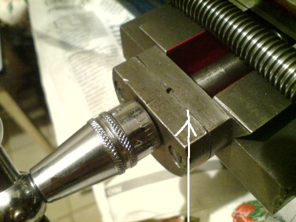

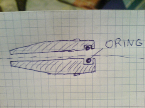

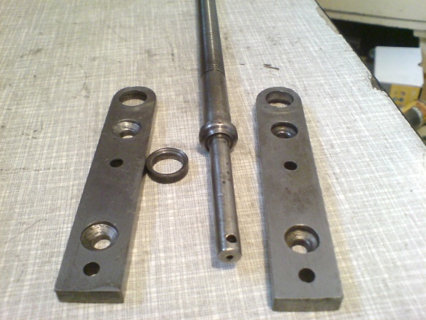

No u mnie już "po przysiędze" maszynka się składa . dziś naprawiałem tulejki ze skalą na pokrętłach , niestety zapomniałem zrobić zdjęcie ale szpetny rysunek powinien naprowadzić każdego zainteresowanego . Praktycznie na żadnym pokrętle skala się nie obracała [ mam zaliczone ledwo 2x OUS ; ] a fajnie jest wyzerować przed toczeniem lub frezowaniem . . W pierwszej kolejności tulejkę ze skalą trzeba "zruszyć" na ośce , musi obracać się bez oporów , jeśli nie to najlepiej jest spolerować papierem ściernym ośkę [ a wcześniej ją poprostować - wszystkie jakie miałem były pogięte ] . W Tuleji od środka dawali filc [bzdura] który niby miał coś tam hamować, warto go zastąpić oringiem , ja dałem 12x1 ale do każdej sztuki trzeba dobrać indywidualnie , oring przeciąłem i wyszło jak by 1,5 zwoju włożyłem w zagłębienie jak na rysunku .
W klepkach śruby poprzecznego dałem podkładkę brązową która robi za kasowanie luzu oraz za łożysko , dodałem też uszczelkę papierową w miejscu zaznaczoną białą strzałką , w poprzednim OUS-ie zauważyłem że pomimo dania żółtej podkładki po kilku godzinach pracy zrobił się luz[dotarły się części ] . Obecnie jest uszczelka 0,15mm , jak pojawi się luz dam 0,1mm , w praktyce wystarczy tylko odkręcić 2 śrubki wyrzucić grubszą i dać nową cieńszą uszczelkę - czas naprawy ok 1 minuty ;] . Kolejną zaletą uszczelki jest to że olej długo zostaje pomiędzy klepkami .
