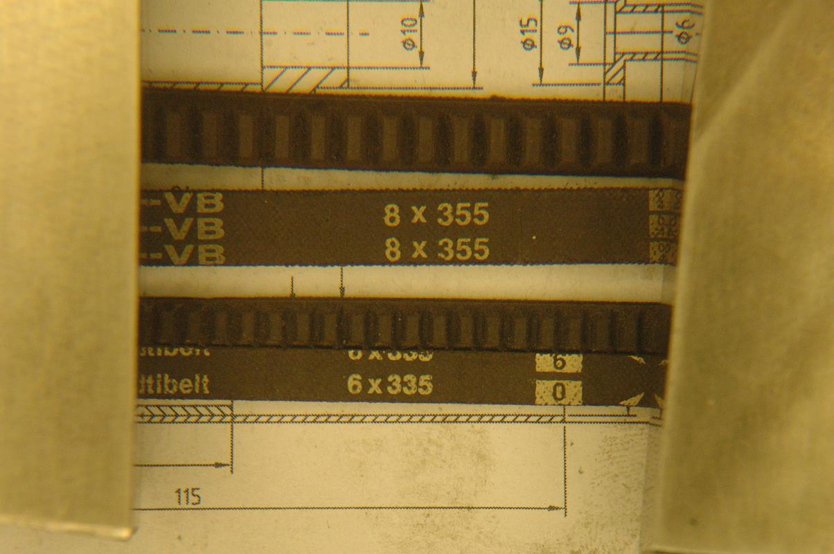

8mm znalazłem f-my Optibelt. U siebie przeciąłem wzdłuż stary pasek wieloklinowy od Mazdy 626. Miał 5 klinów po 4mm, wyszły 2 paski po 2 kliny=8mm i 1 środkowy klin na straty. Marzę o uzębionych, ale te zaczynają się od 10mm.

Wg moich starych pasków można stosować długości 700-750mm używając kół pośrednich lub od 700 do 1000mm z jednym paskiem i falownikiem. Możesz zresztą ustawić sobie koła i pomierzyć dokładnie w jakich tolerancjach musisz się zmieścić. Wyboru w 8mm wielkiego nie ma. Te z Allegro na pewno za krótkie.

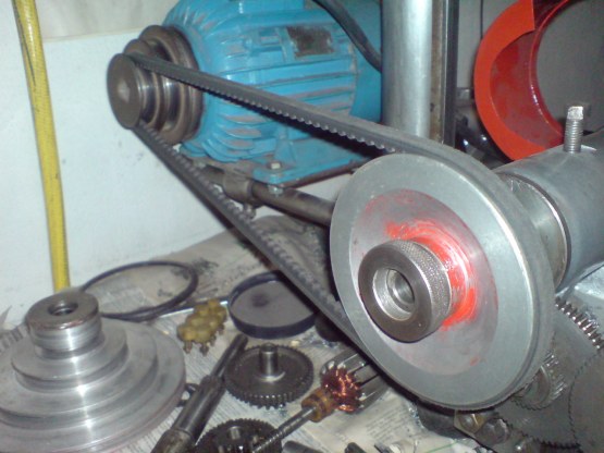

O witam krajana z okolicy :mrgreen: , tak takie paski nieco przykrótkie . Nie jestem fanem zakładania najtańszych pasków na świecie , jak bym miał kupować to dołożył bym te 5zł więcej i kupił firmowe . W moim przypadku dostałem " na chwilę " zębatą uzywkę o długości 930mm , starta bokami ma 9,6mm a w rowkach kół jest 8,2mm szerokości [ w nowym kole ] tak że wystaje minimalnie , miałem zmieniać ale 2 rok już leci i nawet naciągać nie musiałem . Oczywiście nie był bym sobą jak bym nie znalazł w mojej dtr jaki rozmiar pasków należy złożyć i tak : 8x5x 585/600 . U mnie bez koła pośredniego sprawdza się rozmiar 930 , wejdzie też 900 a bez kolumny frezerskiej nawet i 650mm , to tyle .
Edit : tu masz w miarę pasujący 10x660 za dyszkę ; http://moto.allegro.pl/pasek-klinowy-bo ... 12117.html
pasek zębaty w ous
