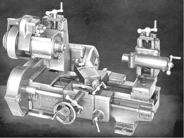

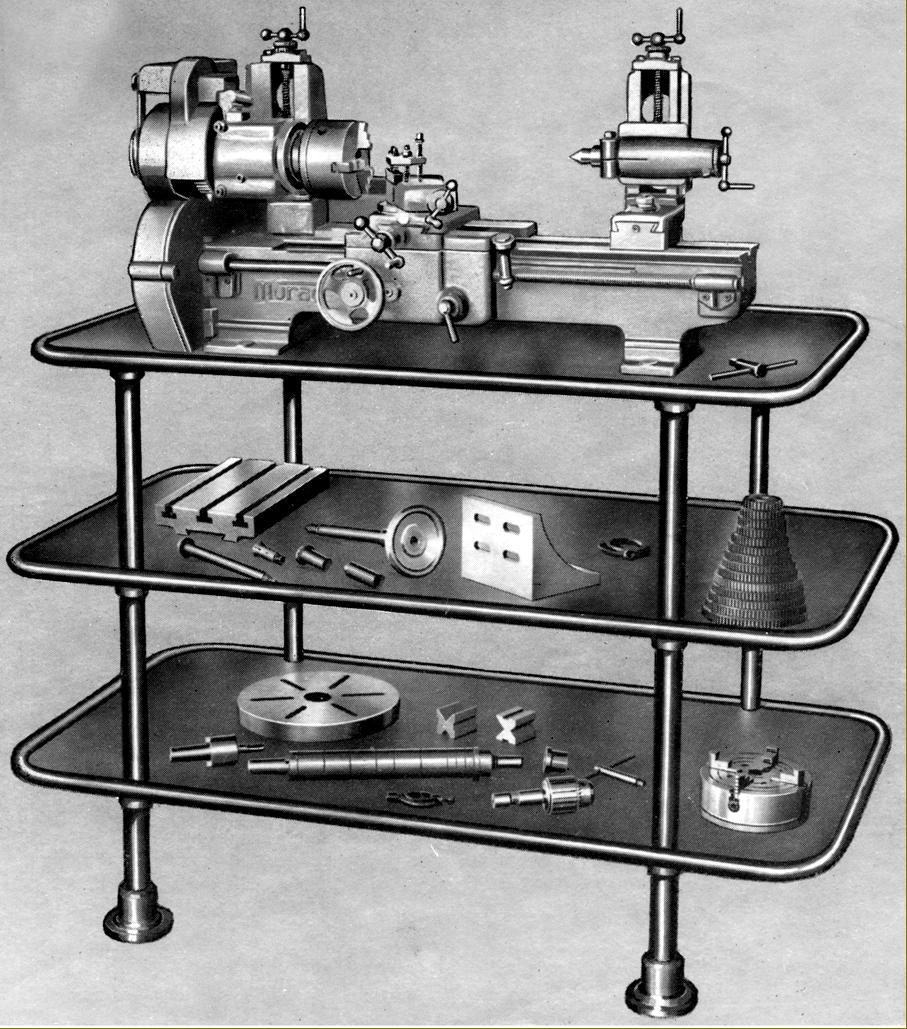

Może lepszym rozwiązaniem ( myślę nad czymś takim ) byłoby dorobienie drugiej, solidnej kolumny przesuwanej i mocowanej do łoża ?
Mogłoby to stworzyć sporo nowych możliwości - coś np. na wzór tego :
Obrazek Obrazek
---> Link.
DTRka OUSa przewiduje założenie wrzeciona w pozycji poziomej na kolumnę w celu toczenia lekkich detali o dużej średnicy.
Niestety, oś wrzeciona przesunie się wtedy poza oś konika, druga kolumna mogłaby to zmienić.
Sztywne osadzenie belki na dwóch kolumnach nie stanowiłoby żadnego problemu.

Zbych07 - ale podoba mi się ten trzypiętrowy stolik pod OUSa.

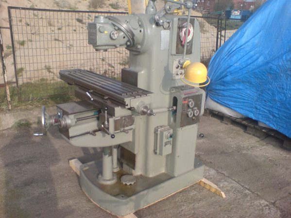

No tak , Zychowi raczej chodzi o jakość i precyzję obróbki . Nie koniecznie bez sensu jest wszystko to co na szybko oglądamy i nie rozumiemy idei .
Co do aukcji all a niech zarabiają jak najwięcej . Jest ktoś kto wystawia fya za 6000 to jest dopiero przegięcie . Te 2800 to już i tak było sporo za takie delikatne badziewko . Przykład ?
Te frezarkę narzędziową sąsiad kupił za 2200 zł , czytaj 1600zł ważyła + 600 zarobek złomiarza i wszyscy zadowoleni . Oczywiście maszyna sprawna i dokładna [ znam faceta który na niej pracował od lat 90tych kiedy została z Francji sprowadzona ] . Okazja ? Pewnie i tak - ale takimi okazjami mógłbym zapchać garaż i umrzeć z głodu bo na chleb juz bym nie miał .
PS : Zbych a myślałeś o dwóch kolumnach połączonych przegubem czytaj kręcąc jednym pokrętłem obniżamy lub podwyższamy całość - nie jestem pewny precyzji tego zestawu .
