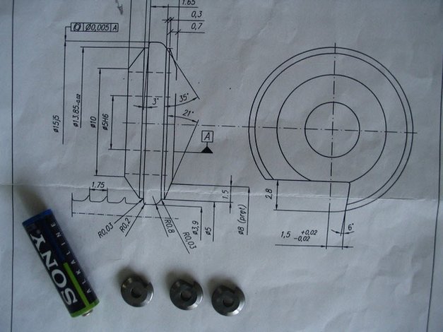

Czy jest sposób na precyzyjne i powtarzalne ostrzenie takich stalek?Chodzi mi o to żeby powtarzał się kształt po toczeniu.Ostrzenie zieloną tarczą "na oko" odpada.

Tak . Trzeba szlifować tylko powierzchnię natarcia,tak jak w nożach kształtowych. istotne jest ,aby nożna za bardzo nie stępić,bo wówczas trzeba dużo zbierać i na krócej starcza.
Do HSS,najlepsza jest ściernica borazonowa,druga w kolejności to korundowa biała.

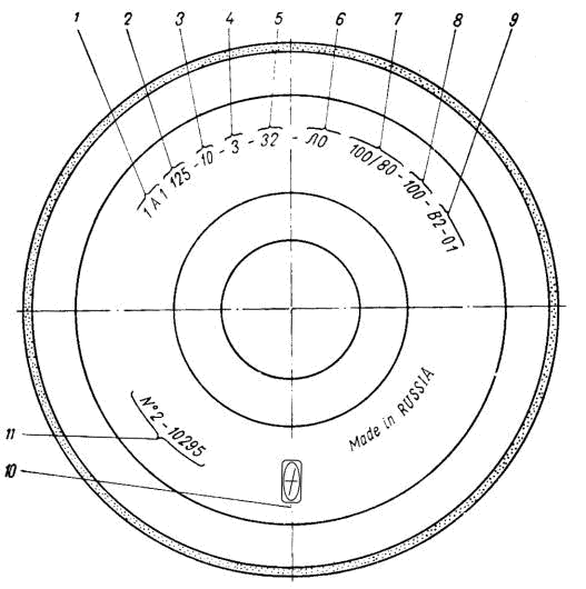

Post napisał: ma555rek » 07 lut 2015, 13:23
zdzicho pisze:najlepsza jest ściernica borazonowa
jak rozróżnić borazonową od diamentowej? Jakie oznaczenia są na tych ściernicach jeżeli są prod. rosyjskiej?

Post napisał: RomanJ4 » 07 lut 2015, 13:46
Rosyjskie ściernice diamentowe mają oznaczenia "A" (Алмазный) w kodzie, np
"1А1 100 10 3 32 АC 100/80 100% В2-01" gdzie ozn. 1A1 to kształt ( http://snabinstrument.com/vidy-almaznyh ... nyh-krugov ), natomiast AC tu odnosi się do rodzaju ziarna (алмаз синтетический AC) - syntetyczny, co zrozumiale bo syntetycznych produkuje się obecnie więcej niż naturalnych...
http://snabinstrument.com/shlifovalnyy- ... -pryamogo-
Więcej o tym tu
https://www.cnc.info.pl/topics80/tarcza ... t62985.htm
Natomiast borazonowe nazywają się najczęściej "ЭЛЬБОР" (кубический нитрид бора), lub CBN, Боразон" (kod najczęściej "Л, ЛM, ЛO, ЛКВ" -вид шлифовального материала),
( http://www.diamondtools.spb.ru/elbor/index.htm ( http://www.diamondtools.spb.ru/index.htm )
http://delta-grup.ru/bibliot/26/22.htm
http://www.ukrabrasive.kiev.ua/elbor.html
http://stm-instrument.blogspot.com/2012 ... chive.html
Obrazek Obrazek http://www.diamondtools.spb.ru/elbor/wheels/marks.htm
- «Ильич» - марка завода-изготовителя, (producent)
- 1А1-2 - обозначение формы круга,
- 150 - наружный диаметр, мм, (średnica)
- 32- высота круга, мм, (wys całkowita prof. tarczy, np garnkowej)
- 32 - диаметр посадочного отверстия, мм, (otwór)
- 5 - ширина алмазного или эльборового слоя, мм, (szerokość)
- 3 - высота алмазного или эльборового слоя, мм, (grubość/szer. mat. ściernego)
- ЛО- вид шлифовального материала, (rodzaj materiału ściernego)
- 8 - зернистость для эльборового круга (или 63/50 для алмазного круга)(ziarnistość dla borazonu),
- КБ- связка, (spoiwo)
- 100 % - концентрация, (koncentracja)
- 30 - количество карат алмаза или эльбора в круге (liczba karatów diamentu lub CBN w ścienicy)

A coś na zasadzie frezu żeby kształt stalki po na ostrzeniu był zawsze taki sam?

Post napisał: RomanJ4 » 09 lut 2015, 23:43
kolego, załóżmy, że chcesz toczyć duże ilości detali takiego kształtu jak na zdjęciu, za pomocą noża kształtowego wykonanego z HSS lub spieku.
taki kształt krawędzi skrawającej można w stali szybkotnącej uzyskać tylko poprzez szlifowanie ściernicą o tak wyprowadzonym kształcie lub (rzadziej)elektrodrążarką, czy przez toczenie i hartowanie (noże krążkowe).
przy nożach trzonkowych szlifuje się na dany kształt powierzchnię czołową noża/płytki jak tu,
Obrazek Obrazek
https://www.cnc.info.pl/topics56/noze-o ... 598,10.htm
a po stępieniu krawędzi ostrzy się ją szlifując powierzchnię od góry(czyli natarcia jak napisał kol. zdzicho), co nie zmienia jej kształtu dla następnych detali. (w nożach krążkowych podobnie)
tu skomplikowany kształt złożony z kilku noży w pakiecie
i inne przykłady noży kształtowych
Pafełek pisze:A coś na zasadzie frezu żeby kształt stalki po na ostrzeniu był zawsze taki sam?
nie bardzo rozumiem co kolega ma na myśli, bo frezów do ostrzenia/kształtowania krawędzi tnącej noży kształtowych HSS się nie używa (HSS jest za twardy do takiej operacji)..
