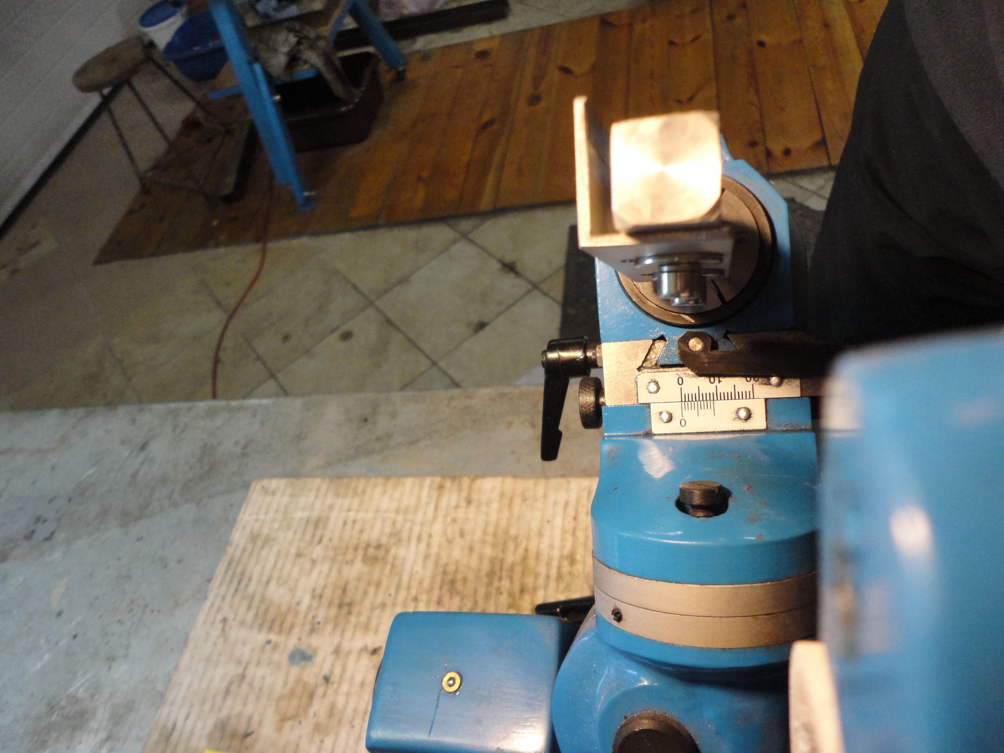

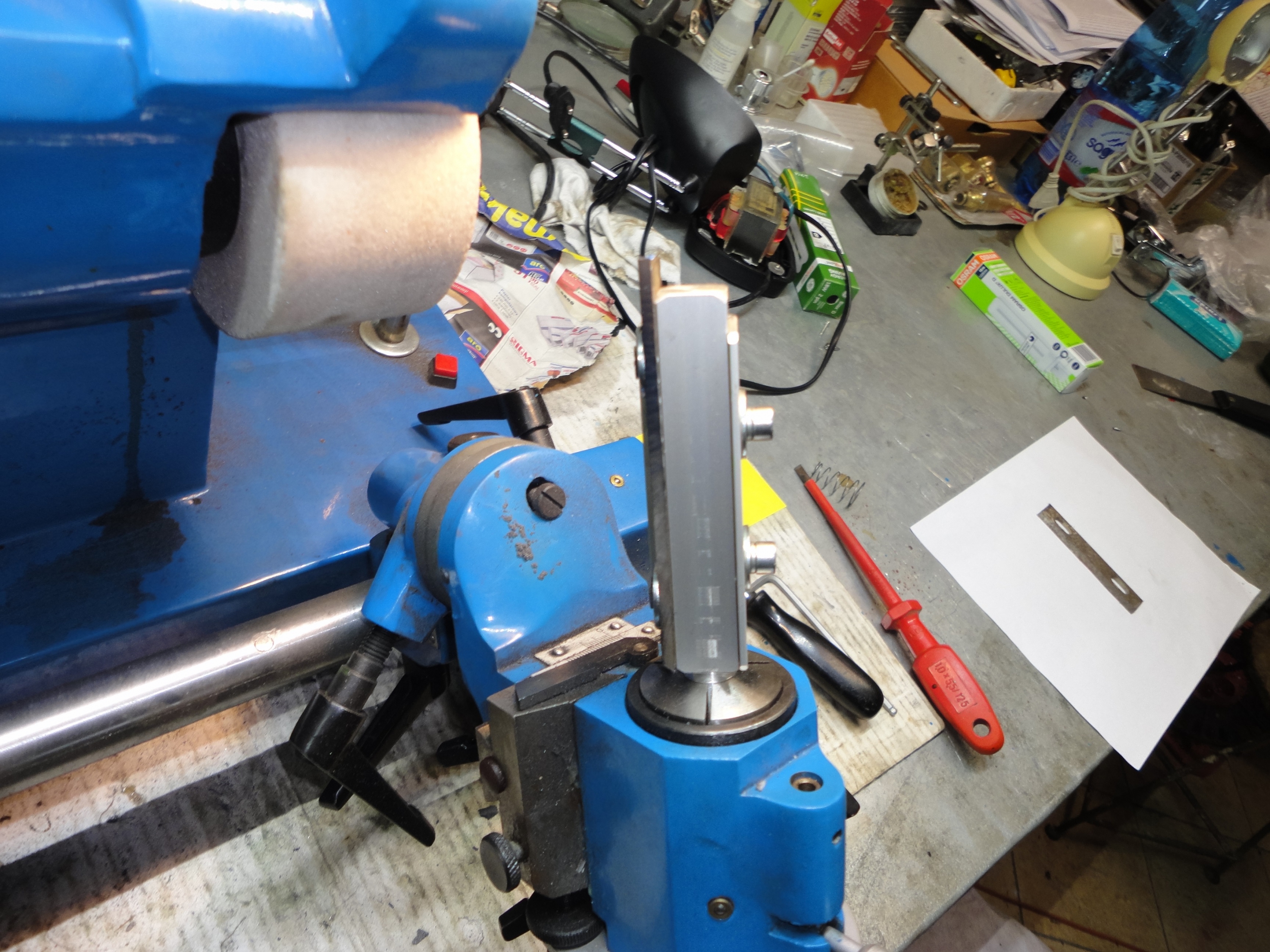

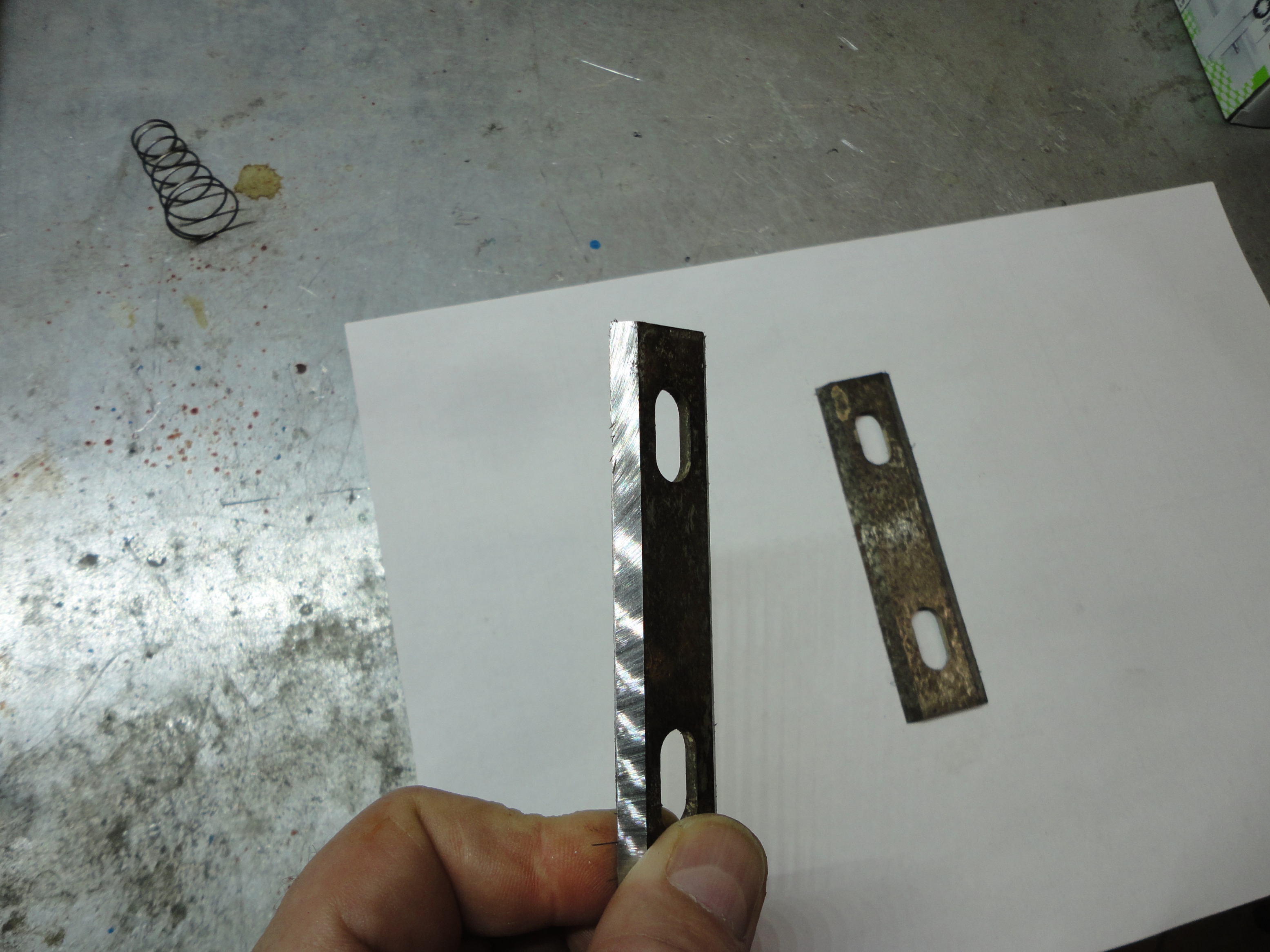

Poza tym dorobiłem sobie na potrzebę chwili z aluminiowego pręta ■16mm przyrządzik mocowany w 5C do ostrzenia noży ręcznej strugarki, bo wysuwanie wrzeciona ze ściernicą poza obrys osłony na to pozwala(dlatego lepiej kupić ostrzarkę z 2 pokrętłami, bo są i z tylko dolnym)

Po zakupie koniecznie obciągnąć dostarczona ściernicę bo nie jest, i trochę bije.
do oprawki pasuje ołówek diamentowy ø 6mm ( np http://perfektos.istore.pl/pl/obciagacz ... treme.html , w razie czego skrócić)
Myślę, że nie będziesz żałował wydatku, bo maszynka mała ale naprawdę ma duże możliwości. zwłaszcza jak się dorobi jeszcze to i owo..

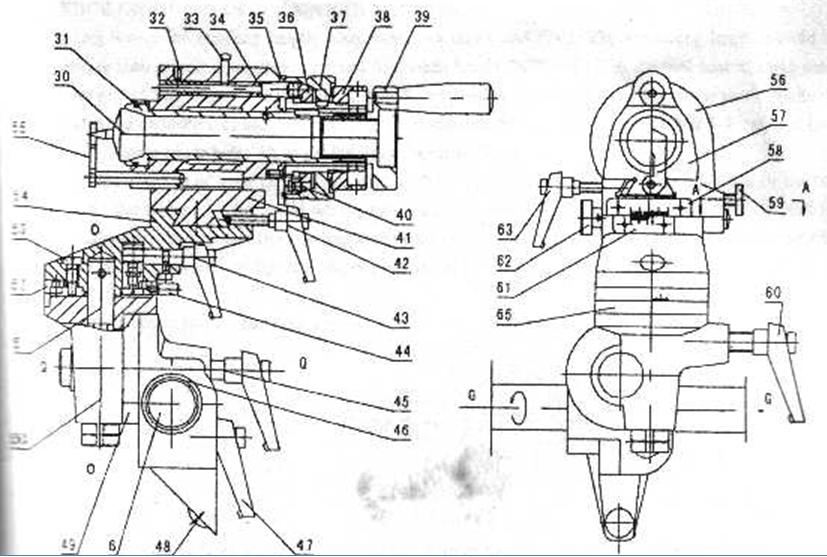

Kolego Romanie, widzę, kupiłeś podobną ostrzałkę i zapewne "biegle" sie nią posługujesz.
Ja jej używam na razie do ostrzenia prostych palcowych frezów 2-piórowych oraz frezów grawerskich , bądź przerabiania różnych innych frezów na grawerskie , takie jakie chcę mieć do danej pracy.
Maszyna jest świetna do tych zastosowań oraz zapewne do innych o których na razie nie mam pojęcia - brak czasu.
Nie mogę też rozszyfrować w jaki sposób ustawiać to pokrętło w którym jest osadzony frez (przygotowany do ostrzenia) aby obracał się o 180 st., 120 st. lub 90 st. - na razie nie umiem tego ustawić.
Może mi kolega to opisać, moja chińska instrukcja jest nic nie warta - tego tam nie ma.

Będę pisał odpowiedź odcinkami co chwilę uzupełniając(edytując) swój post, bo już mi kiedyś skasowało napisany długi materiał i cała robota poszła...
Ok?
Na początek może czytelniejsza DTR-ka (zwłaszcza rysunki)
www.chipmaker.ru/files/get/00722c473629 ... d732/17955 rosyjska
Otóż mamy w zasadzie dwa przyrządy do ostrzenia frezów"
- "podzielnicę" służącą do ostrzenia czół frezów palcowych z zębami śrubowymi i prostymi, oraz zębów prostych frezów (np palcowych do drewna, walcowych, itp)
- przyrząd do ostrzenia(prowadzenie ręczne) po linii śrubowej frezów palcowych, łysinek wierteł, itp,
"Podzielnica" ma u góry zatrzask 33,
zatrzaskujący się na otworkach wewnętrznej tarczy podziałowej 36, i ma 3 możliwe położenia(patrząc od góry w kierunku przodu):
- lewe - nie zatrzaśnięte, umożliwia obrót wrzeciona 31 i ostrzonego narzędzia o 360° bez przeszkód,
- górne - umożliwia zatrzaśnięcie wrzeciona na każdym kolejnym(czyli co 15°), lub dowolnym otworku tarczy jaki ustawimy,
- prawe - umożliwia swobodny obrót wrzeciona i ostrzonego narzędzia w prawo o 180° od zatrzaśniętego otworka, np do wykonania promienia, półokrągłego zaszlifowania, itd..
Jak ustawiać frez palcowy w podzielnicy do ostrzenia czół (pierwotny kąt przyłożenia 2 i wtórny kąt przyłożenia 3)
1. Nacięcie
2. Pierwotny kąt przyłożenia narzędzia na ramionach tnących
3. Wtórny kąt przyłożenia narzędzia na ramionach tnących
4. Ramiona tnące
5. Krawędź skrawająca
6. Kąt natarcia ostrza
7. Szerokość pierwotnego kąta przyłożenia
8. Szerokość wtórnego kąta przyłożenia
9. Podcięcie
Jak teraz ustawić frez, dla ułatwienia dwupiórowy:
- ustawiamy najpierw skalę pokrętła 37 (wrzeciona 31 tulei zaciskowej 30) na "90°" i zatrzaskujemy (w górnym położeniu),
UWAGA! pierścień zaciskowy 38 służy (po zluzowaniu) do korekty ustawienia zatrzaśniętej(!) wewnętrznej tarczy podziałowej 36 względem wrzeciona 31 (i skali 37), co daje nam możliwość dokładnego ustawienia powierzchni ostrzonej narzędzia do ściernicy nie zmieniając położenia skali podczas ostrzenia
- wkładamy frez w tuleje zaciskową ustawiając jego krawędzie skrawające 5 (opierając) idealnie pionowo przy pomocy wyciąganego i obracanego do pionu ustawiaka 55 (po lewej rysunku, trochę słabo widać numery), znajdującego się z czoła podzielnicy pod wrzecionem (widać go na 2 fotce),
- po dokładnym ustawieniu zaciskamy frez w tulejce pokrętłem 39, i przestawiamy zatrzask obracając na "0°"na skali. Krawędzie skrawające 5 frezu powinny być teraz ustawione poziomo.
- pozycjonujemy sobie "na sucho" ostrzoną powierzchnię pierwotnego kąta przyłożenia 2 względem ściernicy zaciskami poszczególnych osi, i ustawiamy ich zakresy ruchów roboczych.
- po przeostrzeniu jednej połówki odblokowujemy zatrzask, obracamy na kreskę na skali 180°, zatrzaskujemy i ostrzymy drugą połówkę,
- następnie ustawiamy położenie narzędzia do szlifowania wtórnego kąta przyłożenia 3, i ostrzymy. Obracamy j/w..
Po przeszlifowaniu powierzchni kątów przyłożenia2 i 3, nie luzując tulei zaciskowej 39, ustawiamy krawędzie skrawające 5 pionowo i analogicznie robimy zacięcia 1
Mam nadzieję, że teraz już w miarę wiadomo co i jak..
