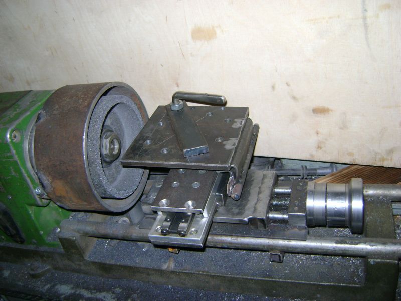

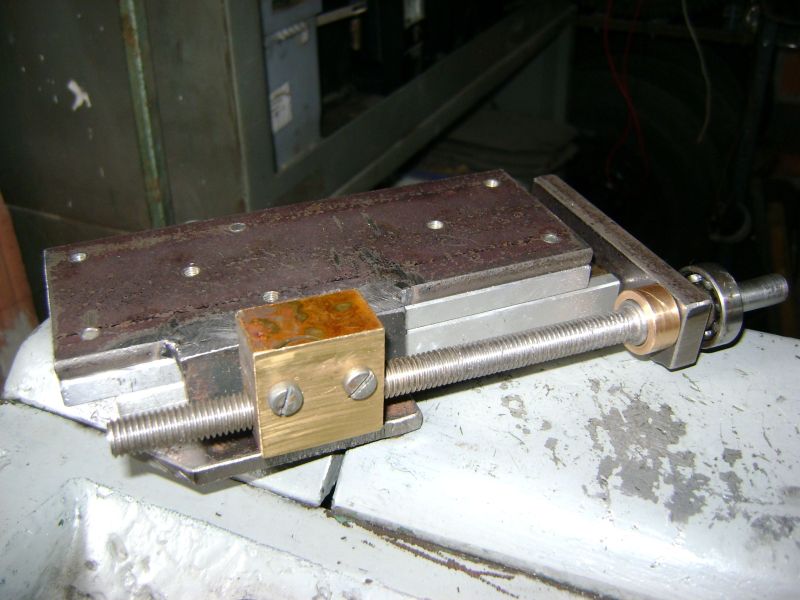

Ostrzałka do noży tokarskich
Wykonałem ostrzałkę do ostrzenia noży wykorzystując dwa suporty które wykonałem do tokarki TSB16. Jako suporty się nie bardzo sprawdziły
Pierwszy jest na dwóch prowadnicach prętowych i ze śrubą M10 zastosowany jako suport wzdłużny umożliwia precyzyjne dosunięcie noża do ściernicy.
Drugi taki jak na zdjęciu ale bez śruby pociągowej służy jako przesów roboczy blatu z nożem ostrzonym.
Wyszło z tego coś takiego. Blat jest na zawiasie można ustawić go pod kątem do ściernicy. Otwory w blacie po poprzednim zastosowaniu przydają się jako mocowanie docisków noża. Całość sprawuje się bardzo dobrze.
