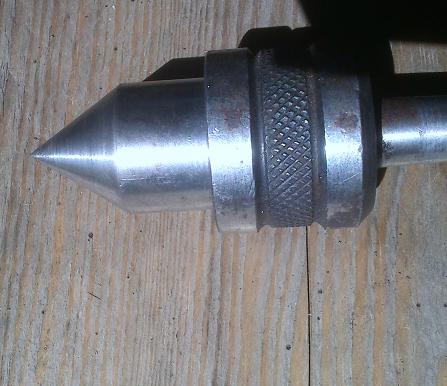

Cześć! Wiem że zadam głupie pytanie jednak poszukuję odpowiedzi. Otóż posiadam 2 kły obrotowe w czym jeden ma dość zużyty szpic... Czy jest sposób na przetoczenie go by znów był bardziej zbliżony do kła niż urwanego zęba? :D

Kieł to raczej ciężko będzie ci zatoczyć :smile: , szybciej go zregenerujesz szlifując go.

Trzeba "szlifnąć", ale najpierw rozebrać. https://www.cnc.info.pl/topics80/wymian ... htm#161625

Kły po rozebraniu i ustawieniu na czujnik przetaczałem ale faktycznie jest to strasznie twarde i trzeba mieć najlepiej płytkę do takich celów bo zwykłą to na jeden kieł musiałem obracać 2 razy.

Ja jak miałem przeszlifować kieł to mocowałem go we wrzecionku ostrzałki, napęd robiłem za pomocą grubszego oringa załozonego na kieł i ręczna wiertarkę i tak kręcący się kieł dopiero szlifowałem bez rozbierania go. :)

Efekty toczenia ^^ Jednak się dało, chociaż materiał twardy
kieł
