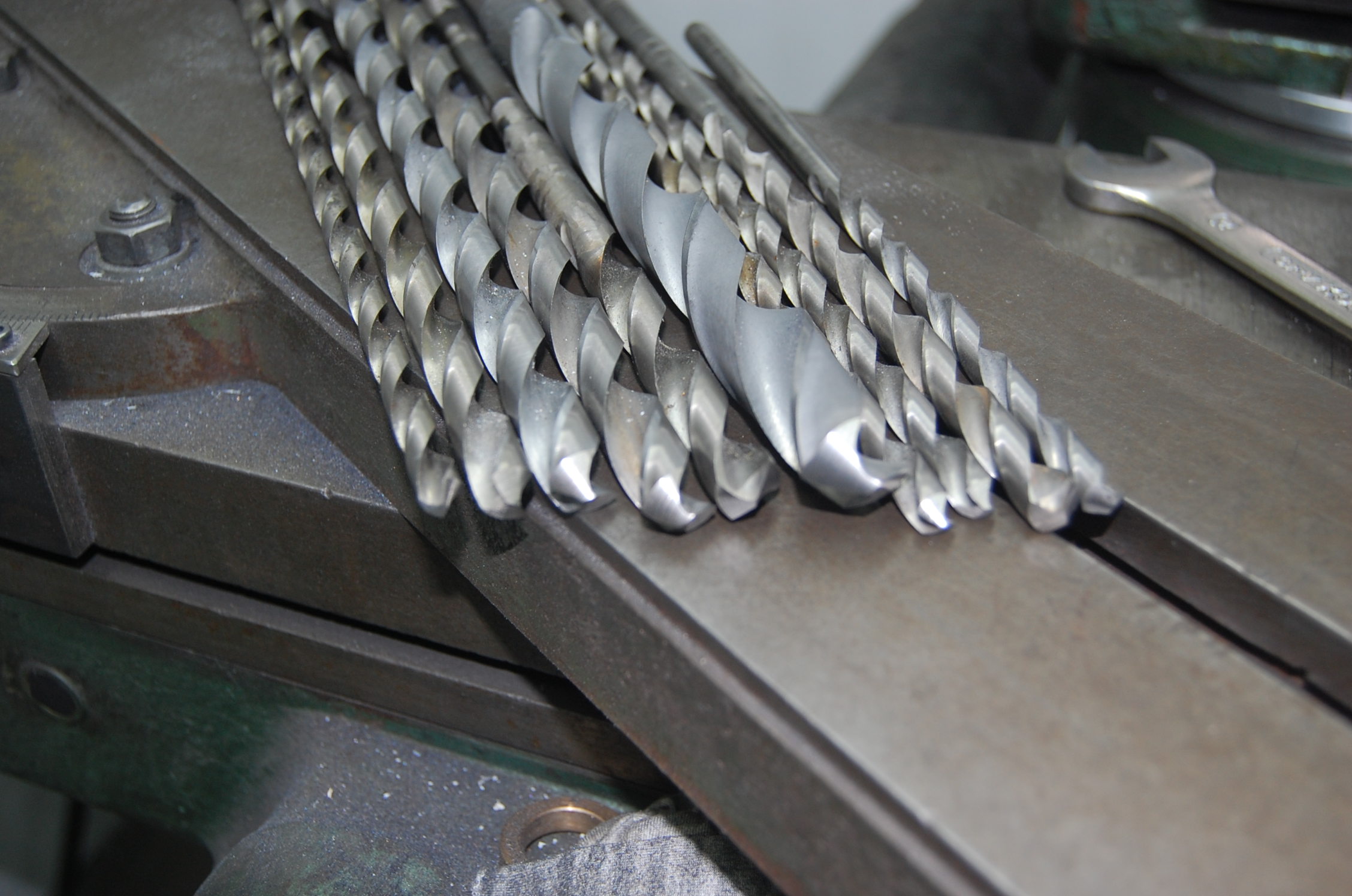

IMPULS3 pisze:Dla wygody jeden program dla mniejszych wierteł a drugi dla większych żeby nie tracić czasu.
A jak trochę pomyślisz, załatwisz jednym programikiem każdą średnicę.
kamar pisze:Lepiej nie będzie.
Może źle widzę, ale dalej kąt mi nie pasuje. Pokaż zdjęcie wiertła z boku 😀.

Jak pisałem, lepiej nie będzie. A jest b. dobrze ! Drobna godzinka i poostrzone. Robota na tyle przyjemna, ze uchwyt 6 już zakupiony,
drobne wiertła słabo mój trzyma.
To który kącik się nie podoba ?

kamar pisze:To który kącik się nie podoba ?
A. Wygląda ładnie - zwracam honor.
B. Trzeba było tak od razu pokazywać, bo ujęcia z ostrzenia fałszują widok.
C. Czyli wziąłeś do serca sugestie - przynajmniej część 😀.
IMPULS3 pisze:Nie mam takiej potrzeby. Moja ostrzałka ma nadal korbki i jakoś nie kusi mnie ich demontować.
Chodzi mi o to, żeby proponując program , a mając w tym względzie wiedzę i doświadczenie, nie proponować czegoś na poziomie początkującego 😀.
