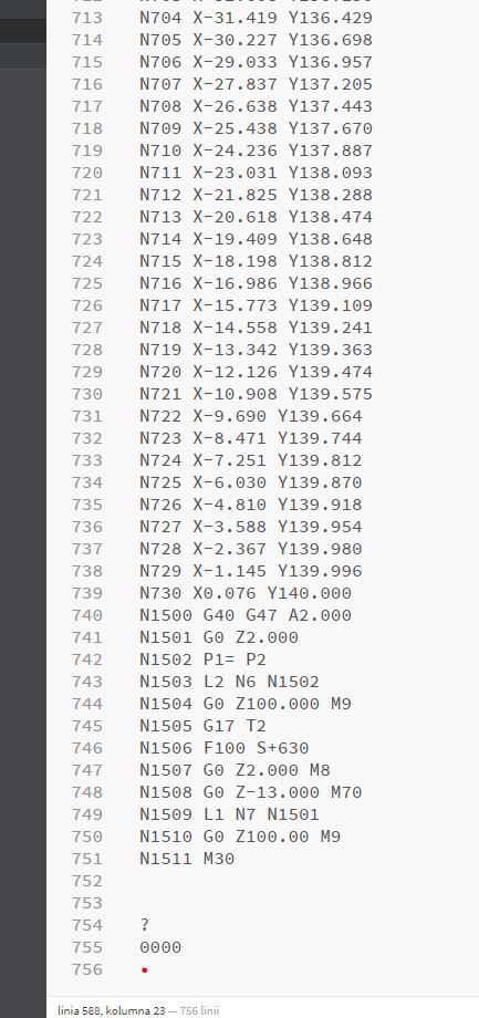

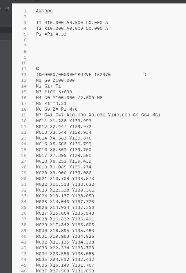

Pierwsza z brzegu krzywka fi prawie 300 mm
Początek:
koniec:
Wszystkiego siedemset parę linii. To jak tego strewnik nie łyka to trza zrobić co innego :)
