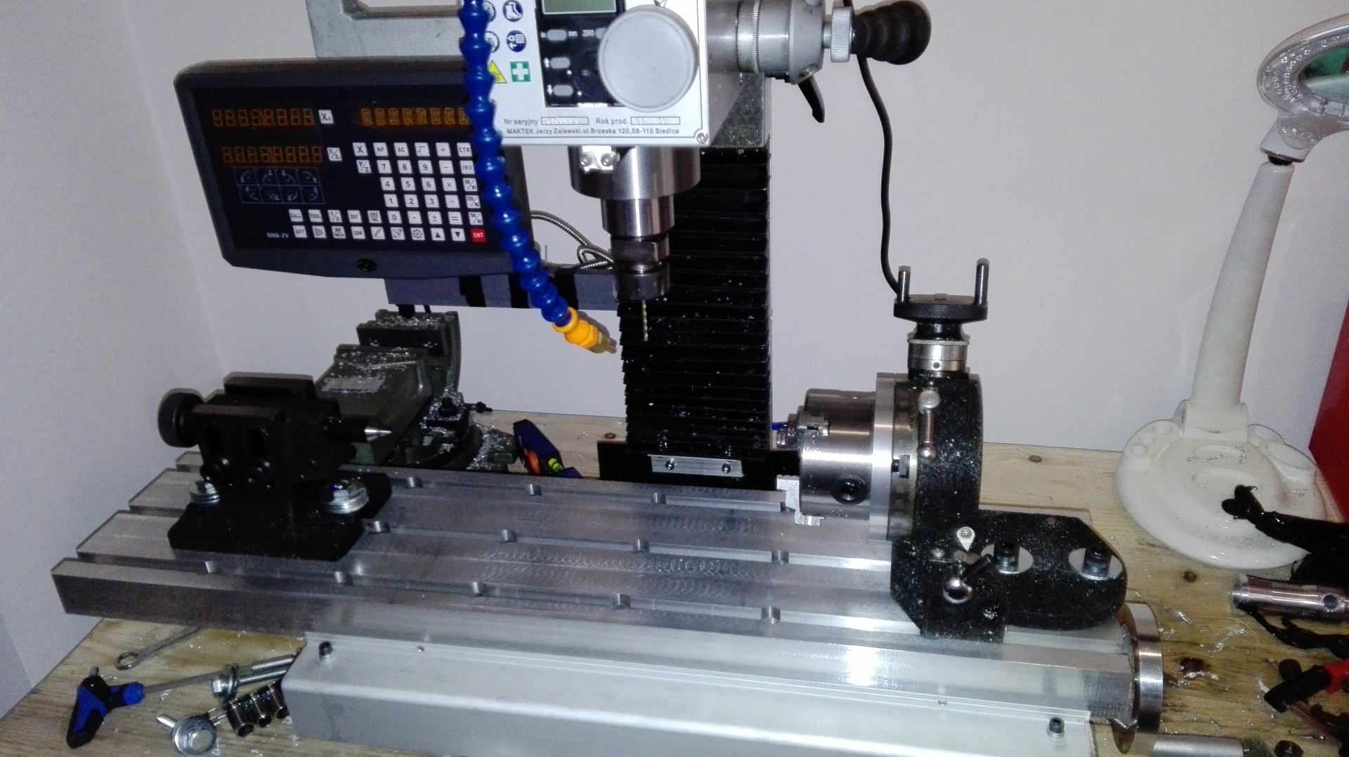

Co do tej beczki wiórów, to to co zostało znajduje się u mnie na frezareczce jako stół 2.0. Skoro producent mnie na 20cm długości stołu oszukał, to trzeba sobie jakoś radzić :D Solidna bryła aluminium. Biorąc pod uwagę, że wstępny plan zakładał przefrezowanie płaskownika 100x20 i tyle, można powiedzieć, że projekt mocno wyewoluował :P
Oryginalną długość stołu widać po pokrywie na liniał. Korbka z lewej strony została zdjęta.

O lol zapomniałem o korbkach :D A właśnie miałem zapytać czemu tak w lewo ze stołem uciekłeś :D
No i zacnie wygląda, nie jakiś tam płaskownik :D
Sprawdzałeś zegarem stół jak płaszczyzna wyszła? I na ilu śrubach skręciłeś stół? O ile dobrze widzę w tym ustawieniu - możliwe do zakręcenia 13 sztuk jeśli mnie pamięć nie myli...

Musiałbym najpierw sprawdzić jak na oryginalnym stole mi wychodzi ta płaszczyzna, żeby nie było nie fair. Jak będę zdejmował kiedyś to sprawdzę, albo jak będę widział, że mi krzywe kąty proste wychodzą :D Chociaż i tak nie mam zaufania do tej maszynki, na szczęście to, co robię nie wymaga szczególnej precyzji, zwłaszcza jeżeli chodzi o wszelkie odchyłki stołu, kolumny itd.
Teraz jest na 4 śrubach przykręcony ale myślę, że i 2 by wystarczyły. To malutka frezareczka do delikatnej obróbki aluminium, więc na te 13 śrub potrzeby raczej nie ma :D

Hmm myślę, że mimo wszystko jeszcze 2 bym dorzucił... Tak żeby stół był dociągnięty i na środku i na końcach, żeby nie było banana środkiem... Chociaż przy tej grubości i sztywności to prędzej twój stół dociągnie do alu niż wyprostuje płytę :D :D :D
