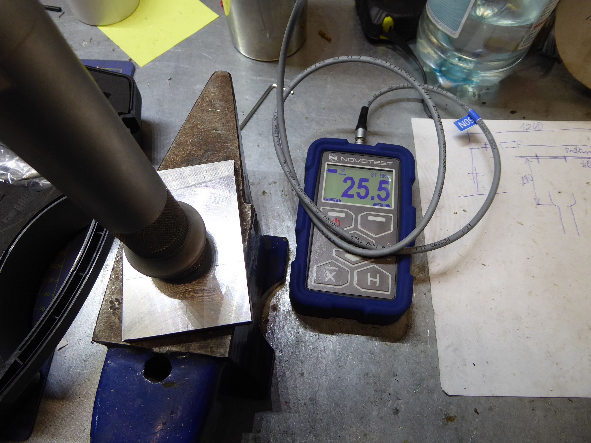

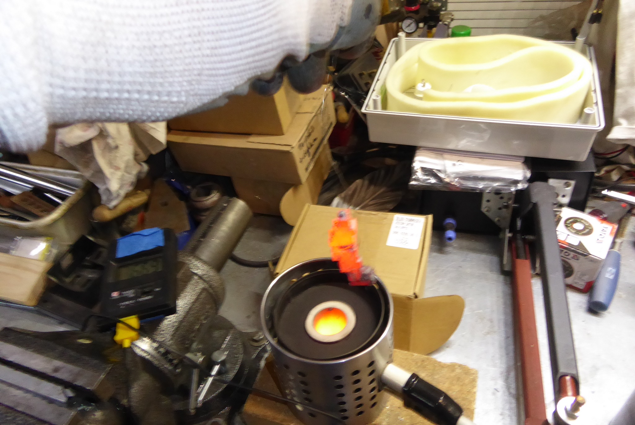

Ja zrobiłem tygiel spawany z rury ze stali żaroodpornej(denko też z tej stali), i też już kilkanaście razy był w piecu (hartowniczym), co prawda nie z aluminium, ale zachowuje się przyzwoicie...
A do odlewania i hartowania bardzo niewielkich(ze względu na ograniczona pojemność "piecyka") elementów mam taką małą samoróbkę...
mikro-piec-hartowniczy-do-drob-przedm-p ... 85552.html

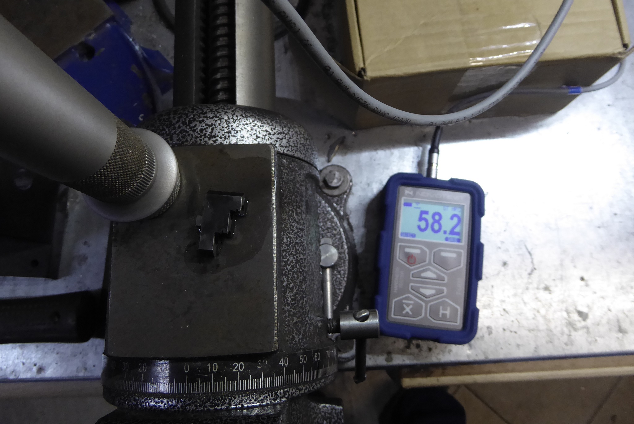

Hartowanie szczęk dzielonych do uchwytu 50mm zrobionych dla kolegi modelarza z 8mm stali NC11.
Twardość (HRC) przed hartowaniem,

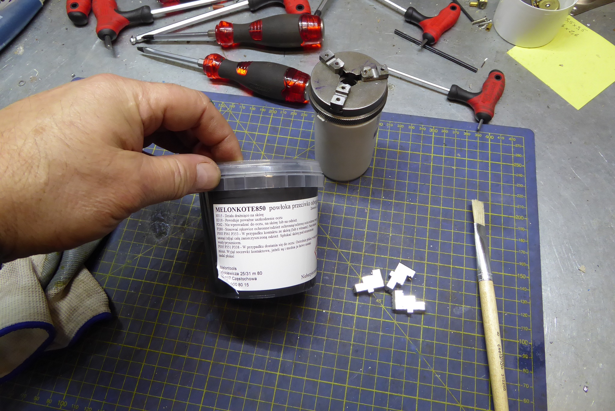

pokrycie detali powłoką przeciw utlenianiu (zendrze),

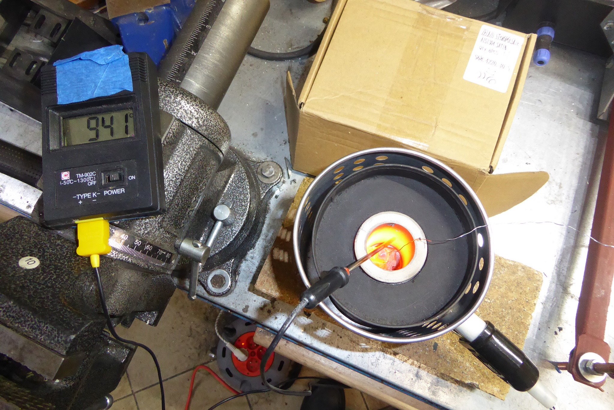

hartowanie (można w nim osiągnąć temperatury jeszcze wyższe niż pokazana po zastosowaniu ceramicznej pokrywy z otworkiem na sondę),

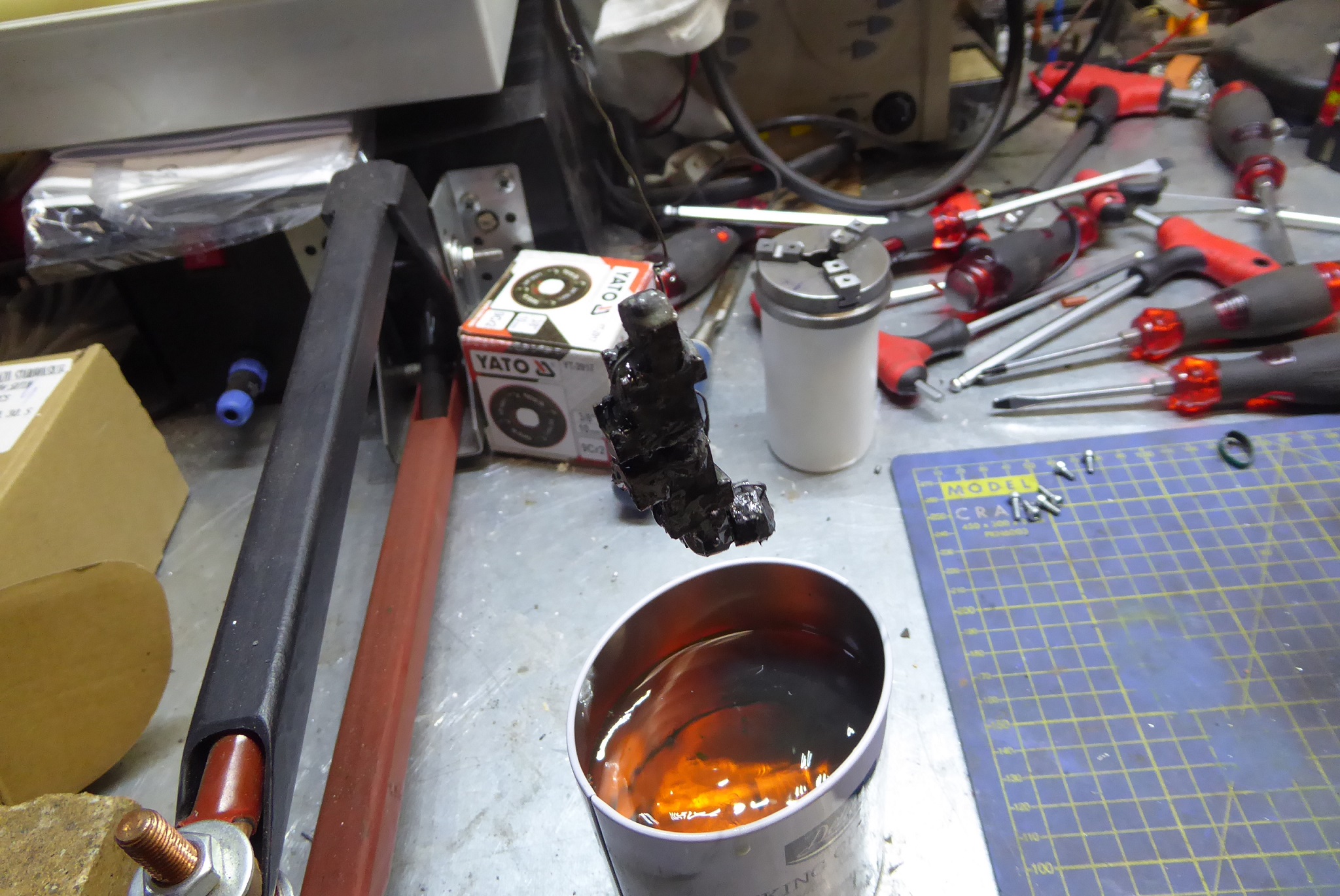

a teraz studzenie w oleju hartowniczym(Jasol),
Obrazek Obrazek

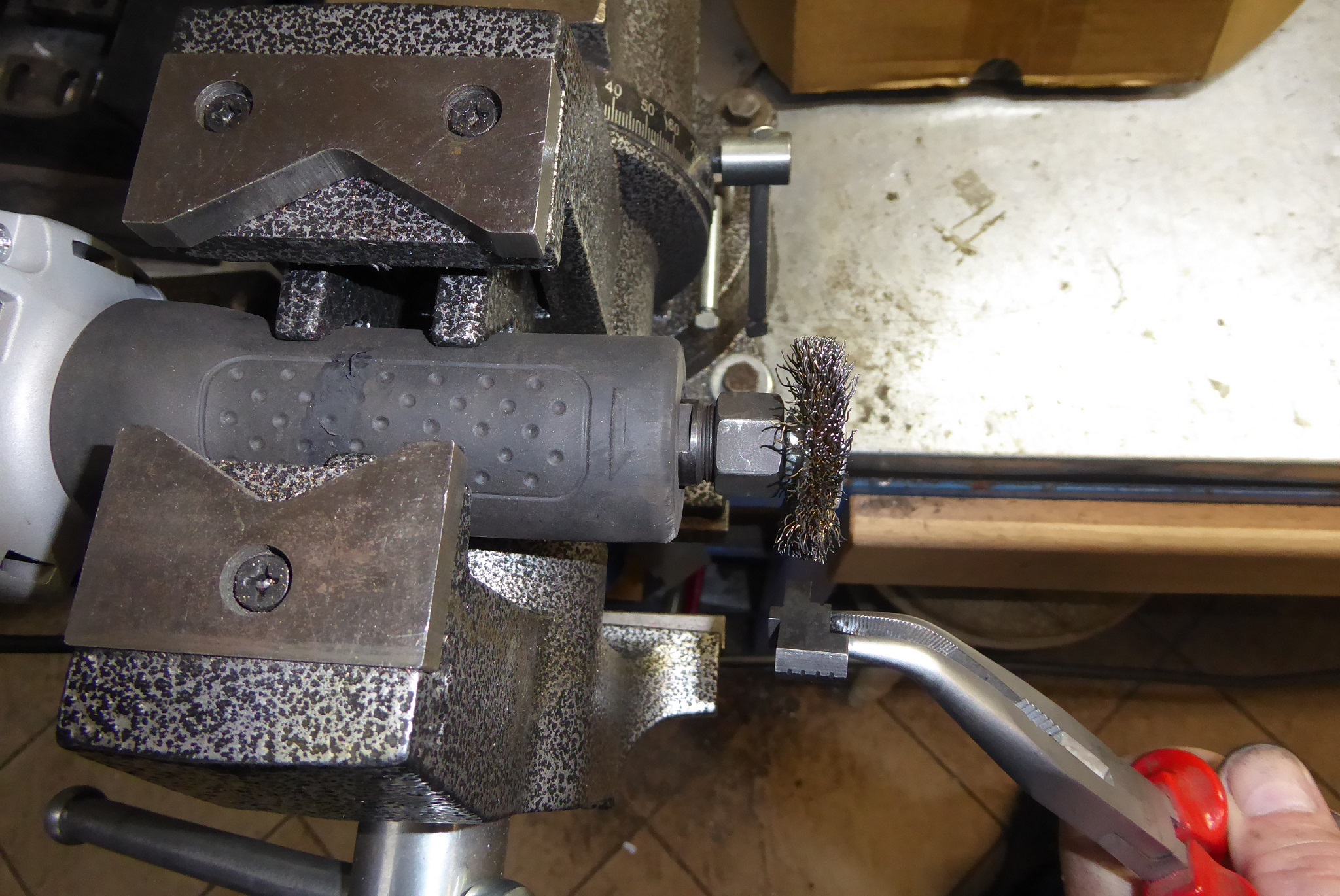

czyszczenie z powłoki ochronnej,
pomiar twardości po hartowaniu,

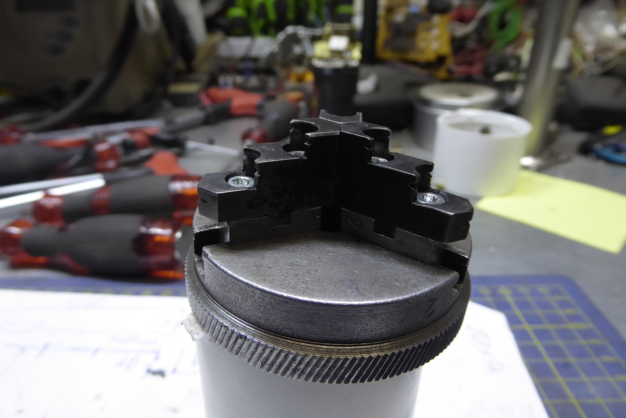

finalny wyrób...
