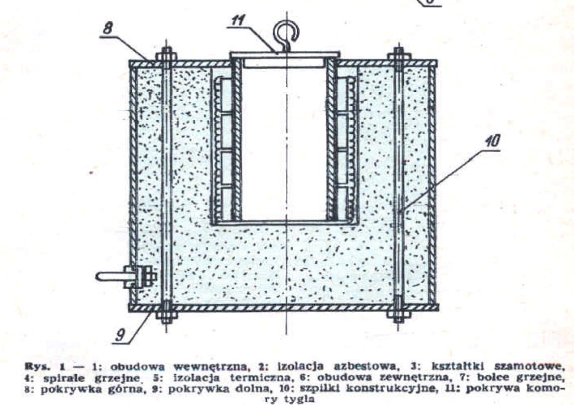

Czasem trzeba zahartować (lub obrobić cieplnie) jakiś drobny przedmiot, a nie mamy pod ręką nawet palnika. Topić niektóre metale kolorowe do niewielkich odlewów też można.
Pod linkiem znajdziemy wyszperany w numerze 03'78 Młodego Technika sposób jak temu w prosty i niskobudżetowy sposób zaradzić budując mikro piec hartowniczy, który po pracy można schować do szuflady. Znajdziemy tam również podstawowe wiadomości na temat hartowania metali, środków chłodzenia, wraz z praktycznymi radami.
Przypuszczam, że nawet nawęglanie w proszkach w zamkniętych kapsułach by wyszło, zwłaszcza gdyby mikro piec trochę zmodernizować dodając prosty regulator temperatury z termoparą, ale nawet i bez majsterkowiczom może się przydać...
http://mlodytechnik.pl/files/dkn/74-nw- ... wniczy.pdf
https://www.conrad.pl/?websale7=conrad& ... 8483_Ceneo ( http://www.produktinfo.conrad.com/daten ... 828475.pdf )
https://www.conrad.pl/?websale7=conrad& ... 8424_Ceneo
http://elektrotermia.com.pl/pl,oferta,g ... askie.html
https://pl.aliexpress.com/item/220V-500 ... 166.sC2HGa
P.S. W artykule także o poruszanym w temacie "Jaki olej do hartowania" oleju rzepakowym (oraz innych ośrodkach)...

Post napisał: RomanJ4 » 31 maja 2017, 10:16
Jeszcze jedna konstrukcja z tego cyklu - Piec tyglowy ~1200-1300°C do topienia metali kolorowych.
http://mlodytechnik.pl/files/gtv/68-nw- ... yglowy.pdf cz.1
http://mlodytechnik.pl/files/kqx/68-nw- ... yglowy.pdf cz.2
http://mlodytechnik.pl/files/ehy/69-nw- ... porowy.pdf cz.3

Piec hartowniczy fajna sprawa, sam też chcę zrobić ale nie mam czasu i potrzeby jak na razie.
Ogólnie jako osoba coś tam znająca się na elektryce napiszę żę nie jest to szczególnie trudna sprawa. Najgorzej z grzałką, przy takich temperaturach to sie zwyczajnie spalą. Powinno to być coś odpornego na utlenianie i temperaturę 2000C.
Nie mam pomysłu na taki materiał, być może jakaś ceramika przewodząca prąd. Ale skąd to wziać to nie wiem. :sad:
Potem to już trzeba tylko zadbać aby grzałka nie nagrzała się powyżej bezpiecznej dla niej temperatury. A więc im odporniejsza grzałka, tym łatwiej zrobić piec. W najprostrzym wypadku byłby to jakiś regulator mocy żarówki, kupiony na allegro.
Mi to już od dłuższego czasu chodzi po głowie pomysł wykorzystania drutu oporowego KANTHAL D. Teoretycznie wytrzymuje pracę ciagłą do 1300C. Ale temperatura otoczenia to jedno a temperatura grzałki to drugie. Nie wiem jak określić bezpieczną moc takiej grzałki do hartowania.
Ciekawi mnie jeszcze ile stopni wytrzymuje taka grzałka w mikrofalówce :razz:
Kiedyś szukałem jeszcze prętów z czystego tytanu, ale nie znalazłem. Teraz o dziwo są na allegro pod nazwą Tytan Grade i kosztują grosze. Ciekawe tylko jak sie ma skład tych prętów do opisu...
