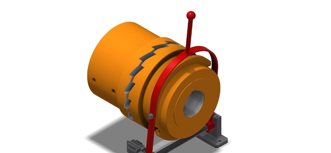

Jak to jest mechanicznie blokowane ?
Bolec wyłazi ?
Bolec wyłazi ?
Bolca nie ma
Kiedyś to rozbierałem, jeśli pamięć mnie nie myli to działa na zasadzie sprzęgła jednokierunkowego

I to trzyma od góry czy od dołu ? I jak z luzami bo jak blokuje tylko w kierunku to słabo widzę.
Przyjrzałem się bardziej, to jeszcze jest dociągane jak stanie . Całkiem to czarno widzę :)
