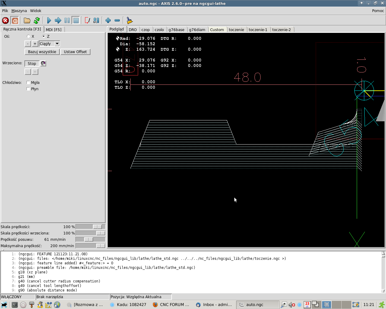

Procedura umożliwia zaprogramowanie niemal dowolnego kształtu toczonego przedmiotu w możliwie najmniejszej liczbie kroków.
Ot - znowu w trzech krokach:
IMPULS3

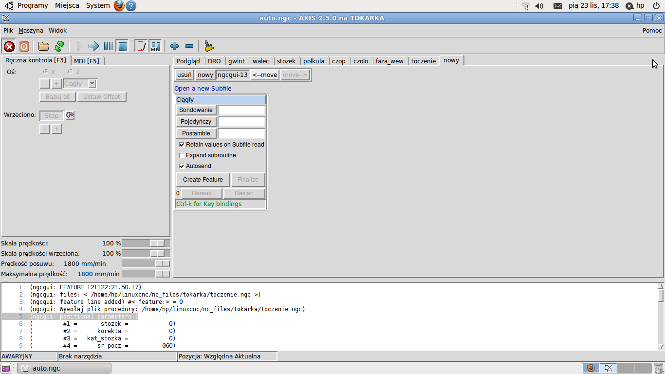

A ja mam pytanie z tych prostych dla Was : co robicie aby te zakladki się powtarzaly? Bo jak wcisne "nowy" to wyskakuje nowe okienko ale nie związane z tym co bym chcial, wiem ze można w "ini" dopisać jeszcze raz tą samą zakladke i wtedy będzie ona powtórzona ale czy obie bedą wykonywaly tą samą operację jako calość?

Jak wciśniesz "nowy" to multiplikujesz aktualnie otwartą zakładkę. Jest to tak proste, że nie potrzeba tego wsadzać w ini. A jak już koniecznie musisz, to musisz plikowi zmienić nazwę, i adekwatnie w środku nazwę suba w dwóch miejscach.
Czyli potrzebujesz kilka razy czoło, to otwierasz czoło, i klikasz nowy tyle razy, ile ich potrzebujesz.

MlKl pisze:Czyli potrzebujesz kilka razy czoło, to otwierasz czoło, i klikasz nowy tyle razy, ile ich potrzebujesz.
Ok, tylko że pózniej wyskakuje coś a nie ta tabelka do wypelniania danych.

IMPULS3 pisze:[ i wtedy będzie ona powtórzona ale czy obie bedą wykonywaly tą samą operację jako calość?
Sam widzisz. Pare postów wyzej opisane i pokazane jak to sie robi . I po co się męczyć :)
Nie ma prawa sie nowa zakładka nazywać "nowy" , moze być czolo_ !, czolo_2 itp.

To kolejne z serii glupich pytań :smile: Jak tę nazwę zmienić?
!. wchodzisz na zakładkę np. czolo
2. klikasz " nowy "
3. na końcu listwy wyskakuje sama zakladka czolo_1

I w tym wlaśnie ból że nie wyskakuje, tzn. wyskakuje wlaśnie "nowy" i w jakąkolwiek zakladke wejdę to nie powtarza nazwy zakladki tylko to co jest w drugim zrzucie. :neutral:

Coś masz pokićkane. Tak na szybko- obejżej wszystkie procedury, w paru chyba widziałem przed endsubem M30. Wykasuj to. Moze to być bo przy M30 drugiej procedury nie wykona.
Możesz tez zaladować tą pierwszą i dopiero nowy
I dlaczego na pierwszym rzucie masz tabelke od customa ?
