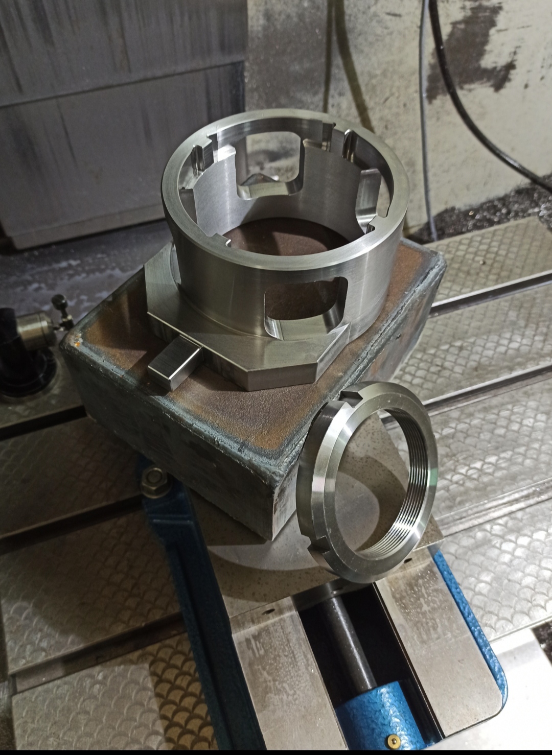

Post napisał: cyna's » 20 sie 2021, 11:01
Czytam wasze problemy i chyba używamy różnych "NativCAM", pracuje na nim cały czas i nie zamieniłbym na nic innego. Uzupełniasz kilka pozycji danych i zielony, jeszcze się nie zdziwiłem i narzędzia całe 😁
Trzeba się zapoznać co i jak działa i nic innego nie zrobi 😅
