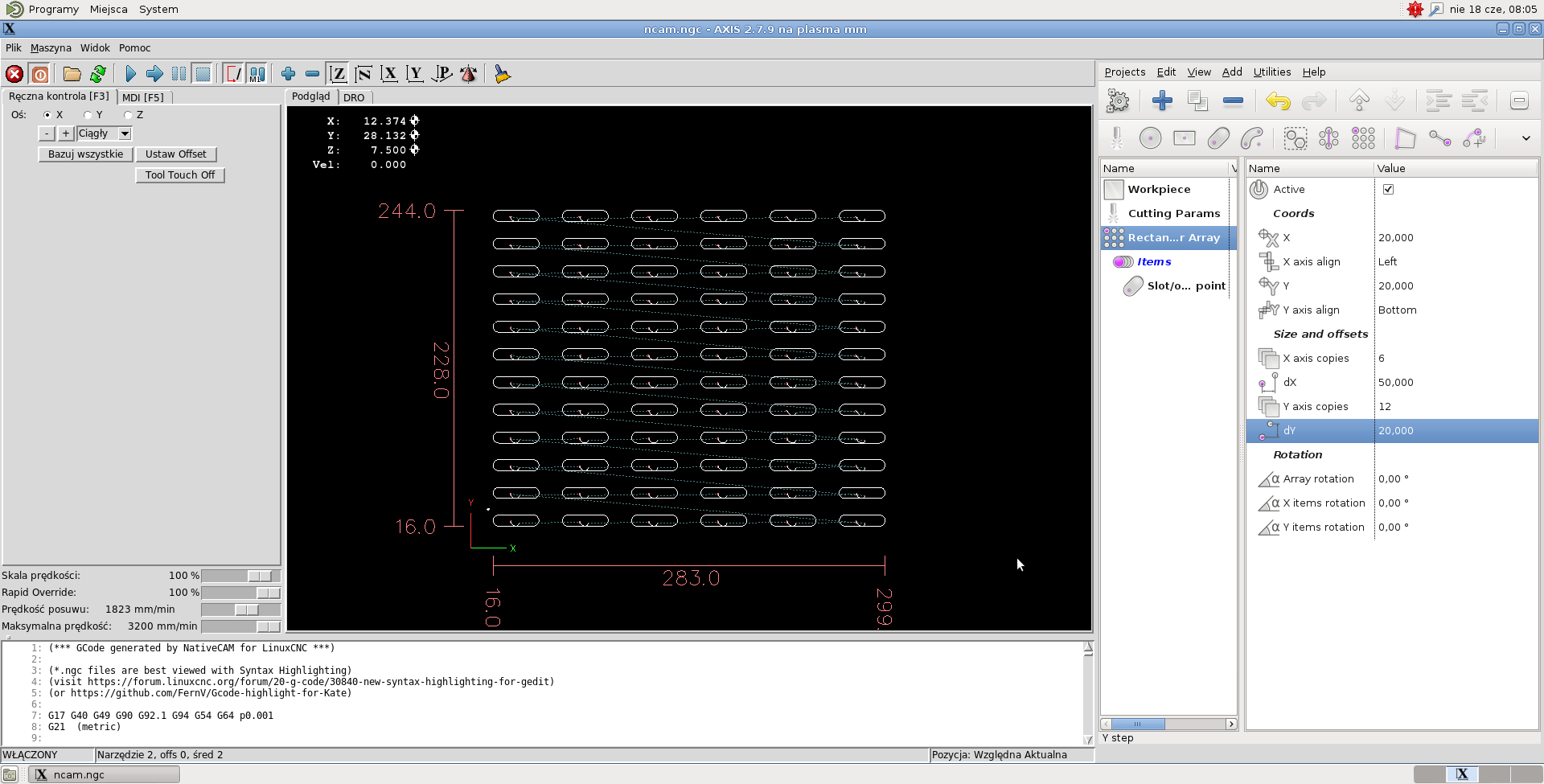

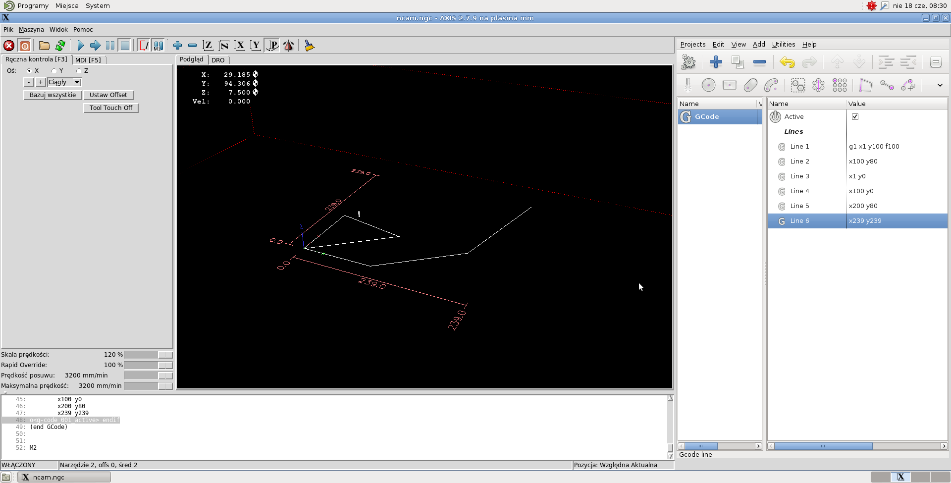

Post napisał: kamar » 18 cze 2017, 04:47
IMPULS3 pisze: Jak będzie chcial posprzątać to też to zrobi. :mrgreen:
No nie wiem. Publikując filmy na YT, obaj z Maxem wystawiamy się pod osąd publiczny :)
Niepochlebne opinie o moich filmach też mam traktować jako atak polityczny i usuwać ?
A w temacie, to trochę posiedziałem nad tym i od poniedziałku wtykamy po trochu w maszyny, zaczynając od plazmy (wbudowany prosty nesting). Oczywiście jako zakładki w NGCGUI i czas pokaże czy będą korzystać i w jakim stopniu.
Oczywiście przydałoby się tłumaczenie .
Sześciolinijkowy MDI też może być często przydatny.
