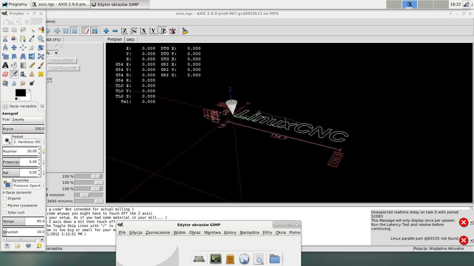

Po utworzeniu konfiguracji Linuxcnc I modyfikacji pliku MPG.ini i odpaleniu Linuxnc mam taki komunikat
linuxcncreport.txt
(5.07 KiB) Pobrany 130 razy
A tak wygląda plik MPG.ini

hmmm błąd wskazuję ze nie wykryto portu LPT zły adres lub literówka hmm w HAL
i zachwianie czasu ( to akurat wynika z )

Mam to zainstalowane (na testy) na laptopie Toshiba bez portu LPT . Docelowo będę instalował na kompie co obsługuje mi moją maszynkę tylko że mam tam wersję Linuxcnc 2.7.3
Czy muszę mieć port LPT do testów ?
Latency Test to też mam kiepski.
Myślę tak jak mam komunikację z MPG to spróbuję instalować na kompie maszynki mojej .

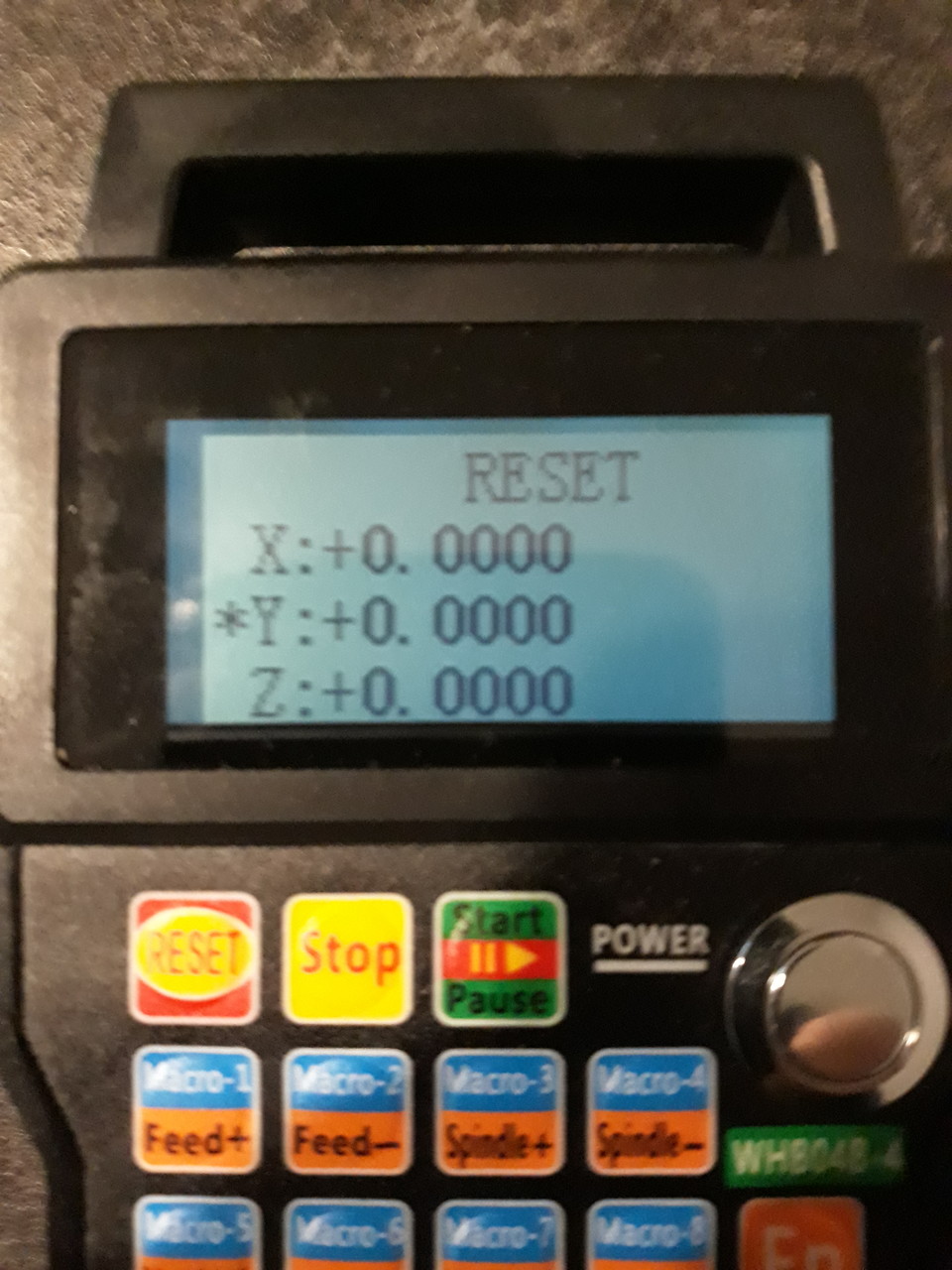

Mam komunikację z MPG ale chyba nie dobrą po zapodaniu do terminala
sudo udevadm trigger
> halrun
> loadusr xhc-whb04b-6
mam tak na wyswietlaczu MPG
A tak w terminalu tylko że idzie mi bez końca i by zobaczyć i skopiować początek musiałem po uruchomieniu odpiąć MPG
I tak bez konca.txt
(70.25 KiB) Pobrany 139 razy
Wciśniete trzy przyciski i koło.txt
(70.47 KiB) Pobrany 126 razy

hmmm u mnie tak nie leci (tylko jak kręcę kółkiem) https://youtu.be/A0EtUzx7bus?t=1432 wygląda tak ja byś cały czas kręcił kółkiem

Co ciekawe dopiero po dodaniu sekcji DISPLAY moje MPG działa zamieściłem filmik
https://youtu.be/ReH9GyoxyF4
