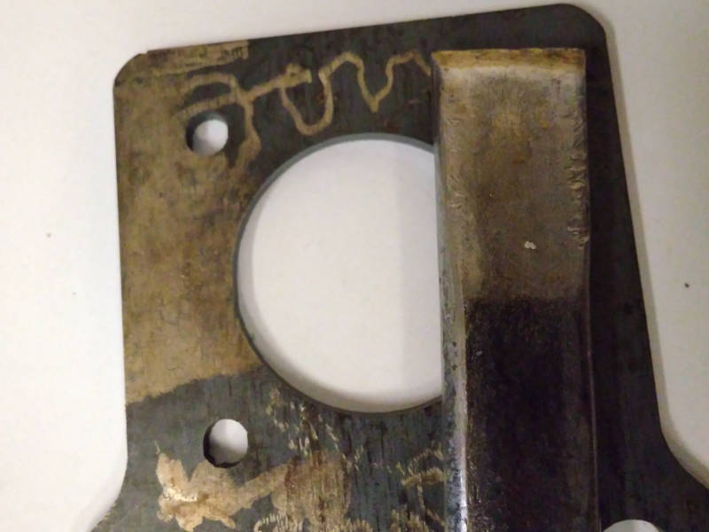

pltmaxnc pisze:Barwa żółtawa stali przy pocieraniu szczotką mosiężną pojawia się już po kilkudziesięciu potarciach i to w temperaturze pokojowej.
Ciekawe. Gdyby tak w wiertarkę stołową, zamiast wiertła, dać pręt mosiężny i czołowo docierać do stali, punkt za punktem czy da się uzyskać jakąś trwałą mosiężną powłokę...

Post napisał: pitsa » 31 sty 2022, 09:09
Na przecinaku ledwie chwyciło, za to powłoka czarnej stali coś już łapie:

Post napisał: RomanJ4 » 31 sty 2022, 10:03
pitsa pisze:Ciekawe. Gdyby tak w wiertarkę stołową, zamiast wiertła, dać pręt mosiężny i czołowo docierać do stali, punkt za punktem czy da się uzyskać jakąś trwałą mosiężną powłokę...
Pewnie uzyskałbyś coś takiego, tylko na żółto..
