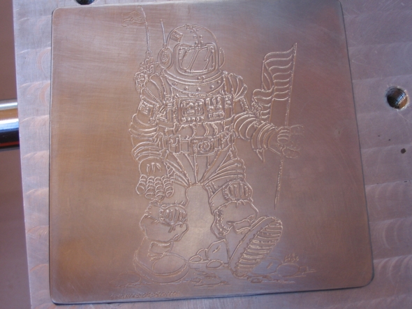

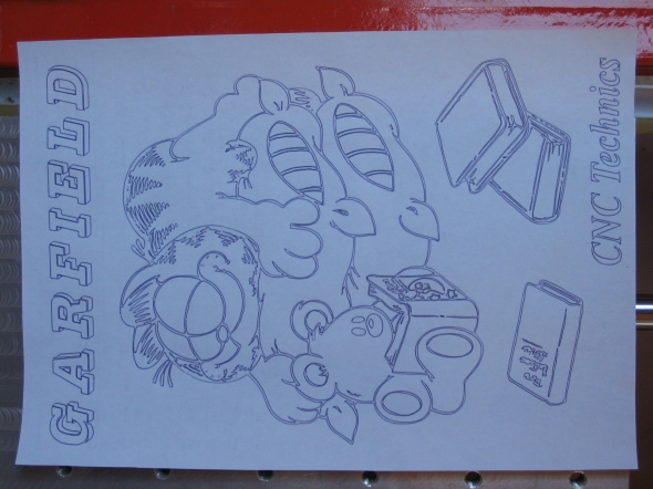

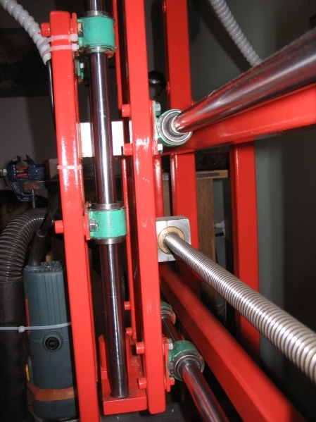

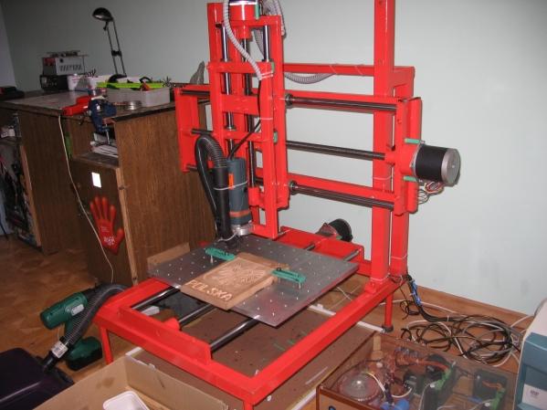

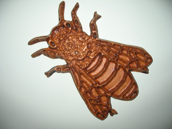

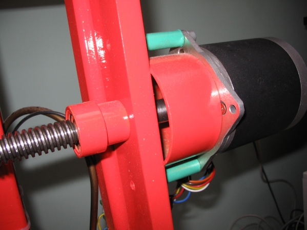

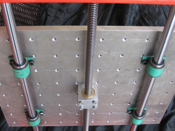

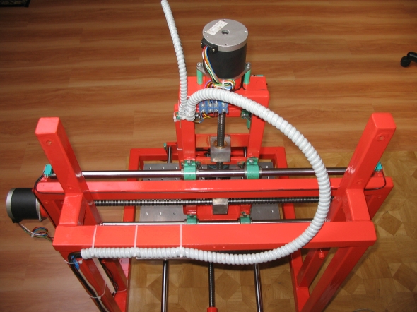

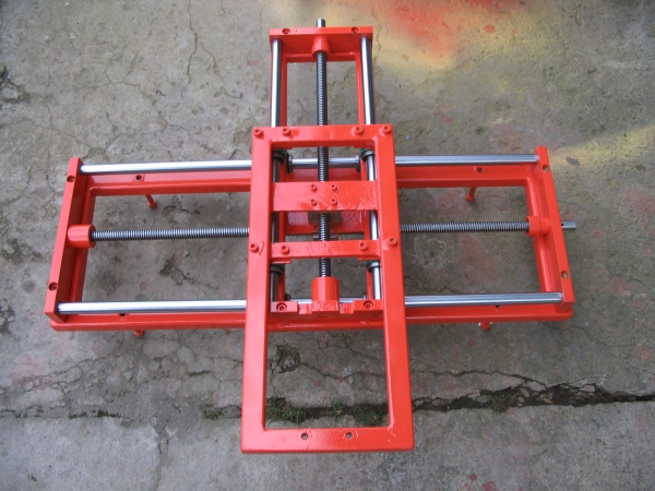

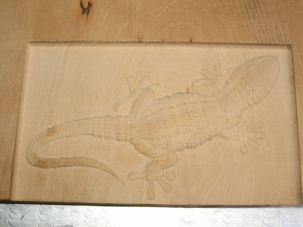

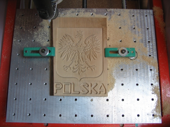

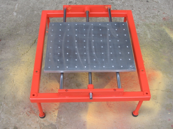

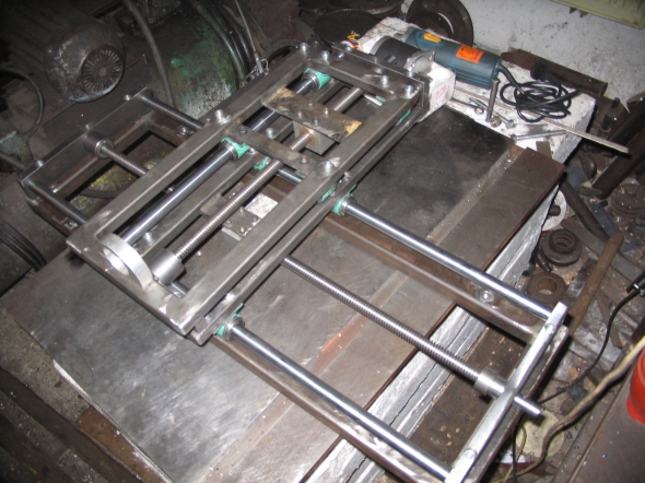

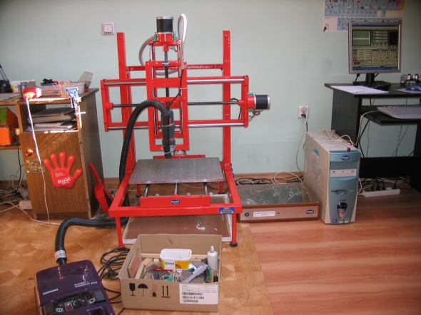

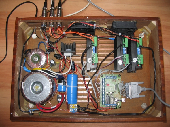

Witam wszystkich zainteresowanych techniką CNC. Jest to mój pierwszy projekt frezarki.
Pracowałem na nią razem z tatą ok.2 miesiące. Całość wyszła dość dobrze. Do sterowania używam Mach3. Cała konstrukcja wykonana w domu.
Spis części:

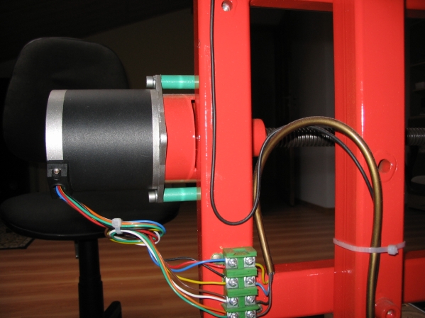

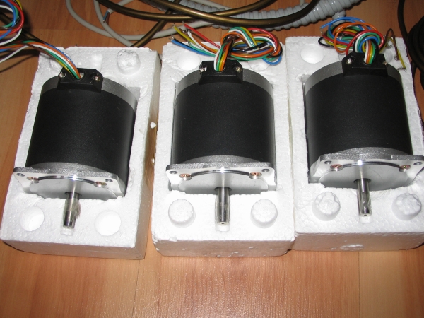

-silniki krokowe 3Nm uniwersalne
-elektrowrzeciono Nordex 850W 10-30tys obr/min
-wałki prowadzące fi20
-śruby trapezowe 18x4
-stół aluminiowy 500x400x17
-łożyska liniowe zamknięte japońskie
-łożyska skośne dwurzędowe japońskie
-profile gr.ścianki 4mm
-3xsterownik 4,2A 50V 1/128 kroku
-dokładność do 0,01mm
Jeśli ktoś ma jakieś pytania związane z budową frezarki to chętnie na nie odpowiem:)
Poniżej fotki frezarki i efekty jej pracy :)

Nie będę się zbytnio wywodził i mądrował bo sam mam tylko drewnianą zabawkę ale już dzięki niej trochę poznałem jak zachowuje się maszyna frezując jakiś materiał i wydaje mi się że ta maszynka Kolegi jest ciut za delikatna i wiotka do frezowania w metalu.
Zapewne podczas frezowania potrafi wpadać w wibracje?
Generalnie gratuluje „zabawki” ja również zabieram się wkrótce za budowę metalowej :smile: .
Bysiu
Posty w temacie: 15
Posty: 56
Rejestracja: 05 mar 2007, 20:09
Lokalizacja: Żywiec
Post napisał: Bysiu » 12 cze 2007, 19:46

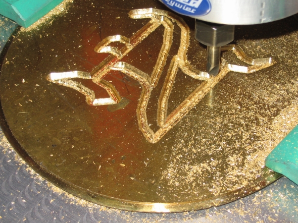

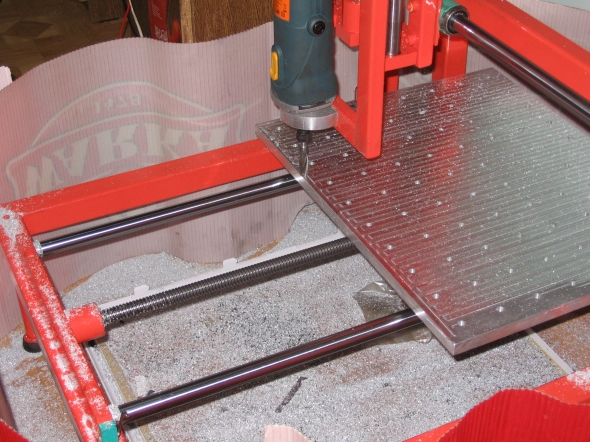

Dziękuję za uznanie, a jeśli chodzi o frezowanie w metalu to maszynka rzeczywiście wpada w wibracje lecz przy wolnych posuwach idzie dość dobrze. W aluminium daje sobie radę, gorzej z mosiądzem i twardszymi metalami. Głównie frezarka została zbudowana do robienia ścieżek na płytkach drukowanych i grawerki w drewnie. Większość ludzi chce aby im robić obrazy w drewnie.

tak ciekawosci, mozesz podac przykladowe parametry na jakich idzie na tym frezowanie aluminium?
1. srednica freza
2. obroty
3. posuw
4. zaglebienie

Po pierwszych zdjęciach mogę przyczepić się do nieosłoniętej śruby osi Y.
Po planowaniu stołu pewnie trochę opiłków na nią się dostało.
Nie uważam, aby maszynka była tylko zabawką, gdyż już na takiej maszynce można sporo zarobić. Trzeba tylko umieć :)
