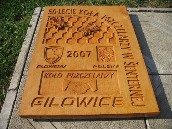

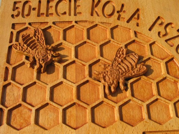

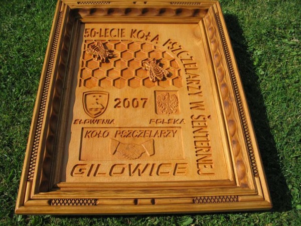

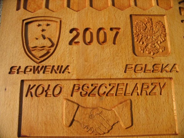

Poniżej przedstawiam niedawno wykonany obraz w buku, ma wielkość 370x600. Do liter użyłem frez spiralny fi6mm 60stopni, natomiast do grafiki frez grawerski fi3mm 45stopni węglik spiekany. Rama była wykonana osobno. Całość wyszła bardzo ładnie i bez większych problemów.
