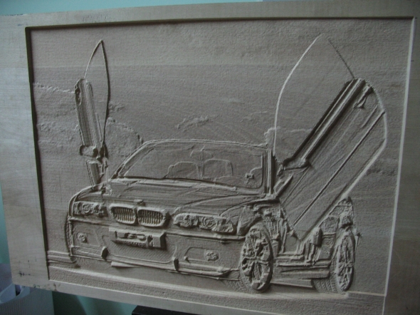

Dziękuję bardzo za wiele porad. Jeśli chodzi o odciąg to jest to zwykły odkurzacz lecz ma tą zaletę(regulowane obroty 250-1100) że może iść bardzo długo(przy grawerce w drewnie BMW szedł 7godz bez odpoczynku i nadal działa). Np. planując aluminiowy stół użyłem freza fi12, posuw ok.200mm/min, prędkość wrzeciona 15tys/min, zagłębienie było co 3x0.2mm tak aby stół był idealnie równy. Biorąc pod uwagę nie osłoniętą śrubę osi Y to rzeczywiście był to mój błąd lecz podczas frezowania przemiatam ją miotełką i to jak na razie wystarcza. Maszynka na razie stoi w pokoju bo jest w fazie testów, jak się już spisze to pójdzie do piwnicy pracować. W przyszłości planuję zmienić śruby trapezowe na kulowe i zamienić wrzeciono na ELTE 0,85KW, lecz póki co trzeba to jechać na tym co jest:P Druga możliwość to sprzedaż całej zabawki i zrobienie drugiej na śrubach kulowych, prowadnicach szynowych i oczywiście sztywniejszej i masywniejszej
Cała zabawka wyniosła mnie 4000zł (3000zł frezarka+1000zł sterownik). Jak na jej osiągi to nie jest tak dużo, zwłaszcza że można na tym dużo zarobić
Jako pierwsza maszynka dużo się przy niej nauczyłem o frezowaniu i odpowiednim sterowaniu. Aha i jeszcze odpowiem na pytanie dotyczącego wrzeciona- mianowicie jest to zwykła podróbka koreańska z Allegro, już raz musiałem je rozbierać bo po prostu zatrzymało się podczas grawerki w drewnie. Aktualnie po naprawie chodzi dość dobrze ale strasznie głośno. Pisze na nim 850W a jak ma 300W to jest dobrze:P Kupiłem je tak na próbę żeby się tylko podszkolić a niedługo je zmienię.
Poniżej zdjęcia BMW(wymiary 470x360)

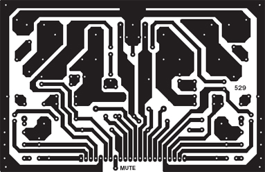

Mnie najbardziej interesuje wykonywanie tych płytek PCB
Może kolega napisze w jakim programie projektowane i jak dostosowane do macha na pw

Płytki PCB robie w taki sposób, że biorę sobie zdjęcie ścieżek czarno-białe np z jakiejś stronki www i następnie przenoszę to do ArtCAM-a, używam narzędzia do tworzenia wektorów ze zdjęcia ścieżek. Później już tylko wystarczy wygenerować ścieżki narzędzia(zaznaczyć opcję aby frez jechał po krawędzi ścieżki), i przenieść plik z rozszerzeniem .tap do Macha i gotowe. Ścieżki na PCB są objeżdżane na około przez frez(zrobiony z wiertła fi3mm, które zostało zeszlifowane na ostry stożek) i tak właśnie powstaje cała płytka PCB. Jeśli ktoś zna podstawy projektowania w ArtCAM-ie to sobie z tym bez problemu poradzi.
Poniżej przedstawiam takie właśnie zdjęcia, które się nadają do ArtCAM-a:
