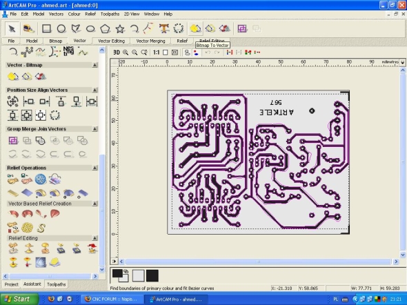

Jeśli chodzi o ArtCAM-a to jest to pełna wersja ArtCAMPro 5.5 ściągnięta z neta(lub jak ktoś woli to jest eMule
). W wersji demo nie próbowałem lecz myślę że program nie wygeneruje ścieżek.
Poniżej zdjęcie z programu(kursor myszki wskazuje narzędzie do tworzenia wektorów ze zdjęcia ścieżek, wektory to te fioletowe linie wokół ścieżek-po nich właśnie jedzie frez).
Kolega Piotr R. napisał o niepłynnej pracy przy pisaniu długopisem, otóż dzieje się tak gdy damy bardzo szybki posuw rzędu 1200mm/min i wtedy frezarka podczas przejazdu G0 szybko się przesuwa a gdy wykonuje kod G1 czyli maluje to zwalnia, wpływ ma też wielkość liter, które były małe a prędkość duża, dlatego tak nią szarpało. Przy dużych wzorach wszystko chodzi płynnie a mój komp to Sempron3000+64bit tak że na pewno nie przez procka tak się dzieje
Silniki są połączone równolegle (ośmioprzewodowe) mają wtedy duży i stabilny moment przy dużych szybkościach zaś przy małych moment jest niższy (zawsze można zmienić na poł. szeregowe)
