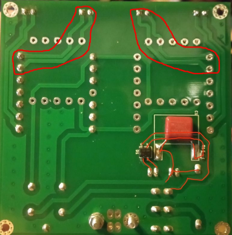

Post napisał: Rafalgl » 24 lis 2023, 08:09
Trochę mam wątpliwości jak ten rezystorek smd 2.2k udźwignie diodę LED. Niby jest ten mostek i kondensator, ale nie wiem czy poza wyprostowaniem prądu płynącego przez LED, w jakiś sposob one pomagają w jego obniżeniu, ale tak jest w schemacie wiec taki wlutowałem, w razie czego mała strata 10gr.
Przyznaję, nigdy nie liczyłem spadków napięcia na mostkach. Byłem przekonany, że ten wzór już to uwzględnia.. Zakładając że pracuje też jedna raz druga połowa, to będzie z 1.4v?

Rafalgl pisze:obniża prąd raptem do 0.1A
Uwzględniłeś w obliczeniach spadek napięcia na LED?

Post napisał: atom1477 » 24 lis 2023, 10:40
Rafalgl pisze: ↑
24 lis 2023, 00:37
Masz na myśli ten układ podświetlenia diody LED/załączenia przycisku? Fakt, tu odstępy są nieduże.Obrazek
Ech....
Nie.
Rafalgl pisze: ↑
24 lis 2023, 08:09
Tak. Ale to się odejmuje od napięcia wyjściowego DC, a nie wejściowego AC.

Post napisał: Rafalgl » 24 lis 2023, 12:58
Dobra, czyli widzę że wystarczą dwa trafa po 12v lub jeszcze lepiej 12 i 9v
Nie wiem wtedy o którym miejscu mówisz. wejścia na wysokie napięcie są na środki płytki, równolegle lub prostopadle do siebie (na tez4 lub tez16). Może masz na myśli pole dziurkowane pomiędzy ścieżkami (masę), ale tam jest już ze 3mm tej przerwy... Boki oraz góra płytki to są już niskie napięcia. Fakt że ścieżki są poprowadzone dość nietypowo i trudno mi się było na początku połapać co jest gdzie.

Post napisał: atom1477 » 24 lis 2023, 14:22
Rafalgl pisze: ↑
24 lis 2023, 12:58
O to:

Post napisał: pukury » 24 lis 2023, 15:14
Hej.
Tak z ciekawości patrzę i jakoś nie widzę mostków prostowniczych .
Może są gdzieś pod spodem ?
Generalnie - jak dla mnie - to jest skopany projekt PCB.
pzd.

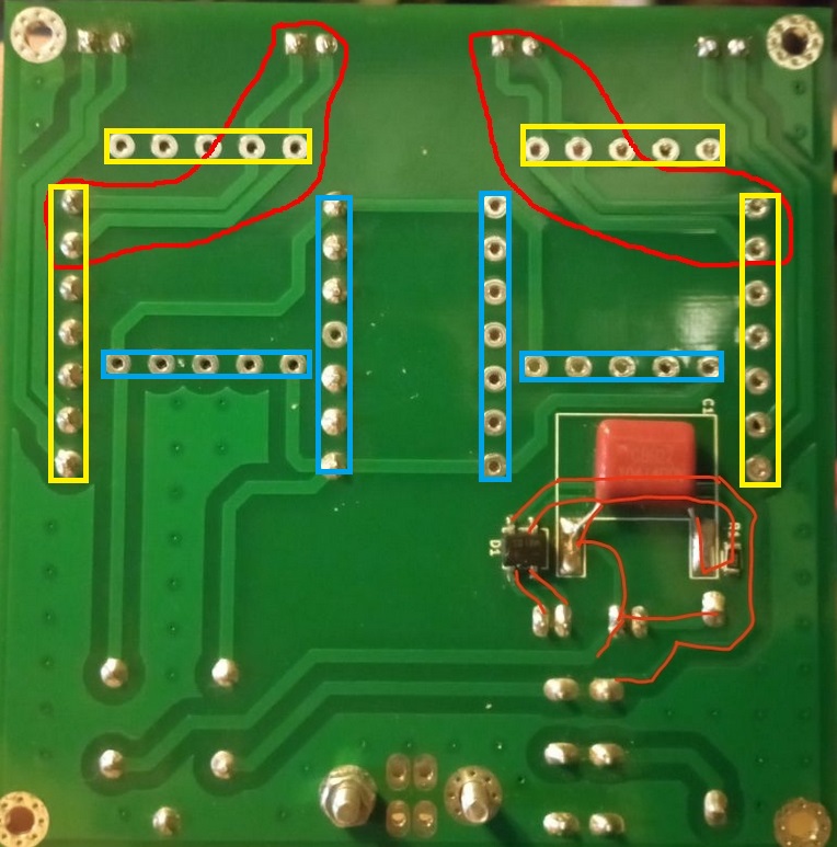

Post napisał: Rafalgl » 26 lis 2023, 11:12
Tam inaczej są sciezki poprowadzone. Jest tak - niebieskie - wysokie napięcie, żółte - niskie. Są po 2 na strone bo tam trafo mozna wlutować na dwa sposoby - albo duże po długości albo małe po szerokości. Ja wybrałem duże (nawet widać jak jest wlutowane) Fakt, że odstępy zawsze im większe tym lepiej, ale raczej nie powinno przebić przy 12v.
Mostki, stabilizatory, kondensatory są na osobnej płytce, także dwustronnej, elementy zarówno przewlekane jak i SMD.
No to Twoje zdjęcie nie zgadza się ze zdjęciem płytki z linków jakie podałeś. Tam złącza AC 230V były na krawędzi.
