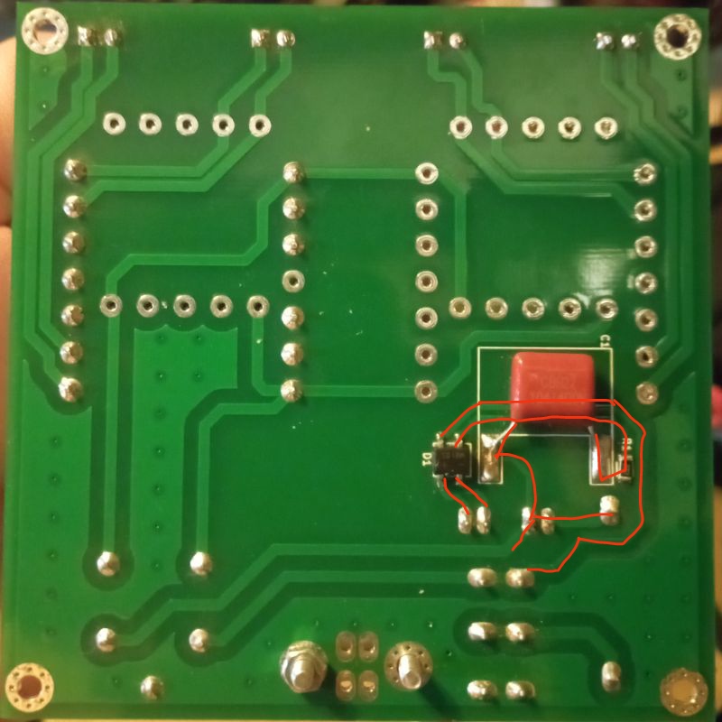

Mówię o jakości płytek.
A co tam jest nie tak z bezpieczeństwem?
Małe odstępy pomiędzy ścieżkami 230 VAC. Widać że były układane bez pomyślunku, bo dla jednego trafa są w dużym odstępie, a dla drugiego w małym.

Post napisał: Rafalgl » 24 lis 2023, 00:37
Masz na myśli ten układ podświetlenia diody LED/załączenia przycisku? Fakt, tu odstępy są nieduże.Obrazek
Mam jeszcze kilka płytek tego producenta, jedna działa bez zarzutu (zasilacz 5v niskoszumny). Drugiej nie testowałem (przedwzmacniacz lampowy J-Fet) bo nie mam drugiego trafa lampowego, nie wiedziałem jakiej mocy ono powinno być dla jednej lampy i tak stanęło. Jak ten zestaw skończę zostanie mi jeszcze kolejny zasilacz - do raspberry pi.
