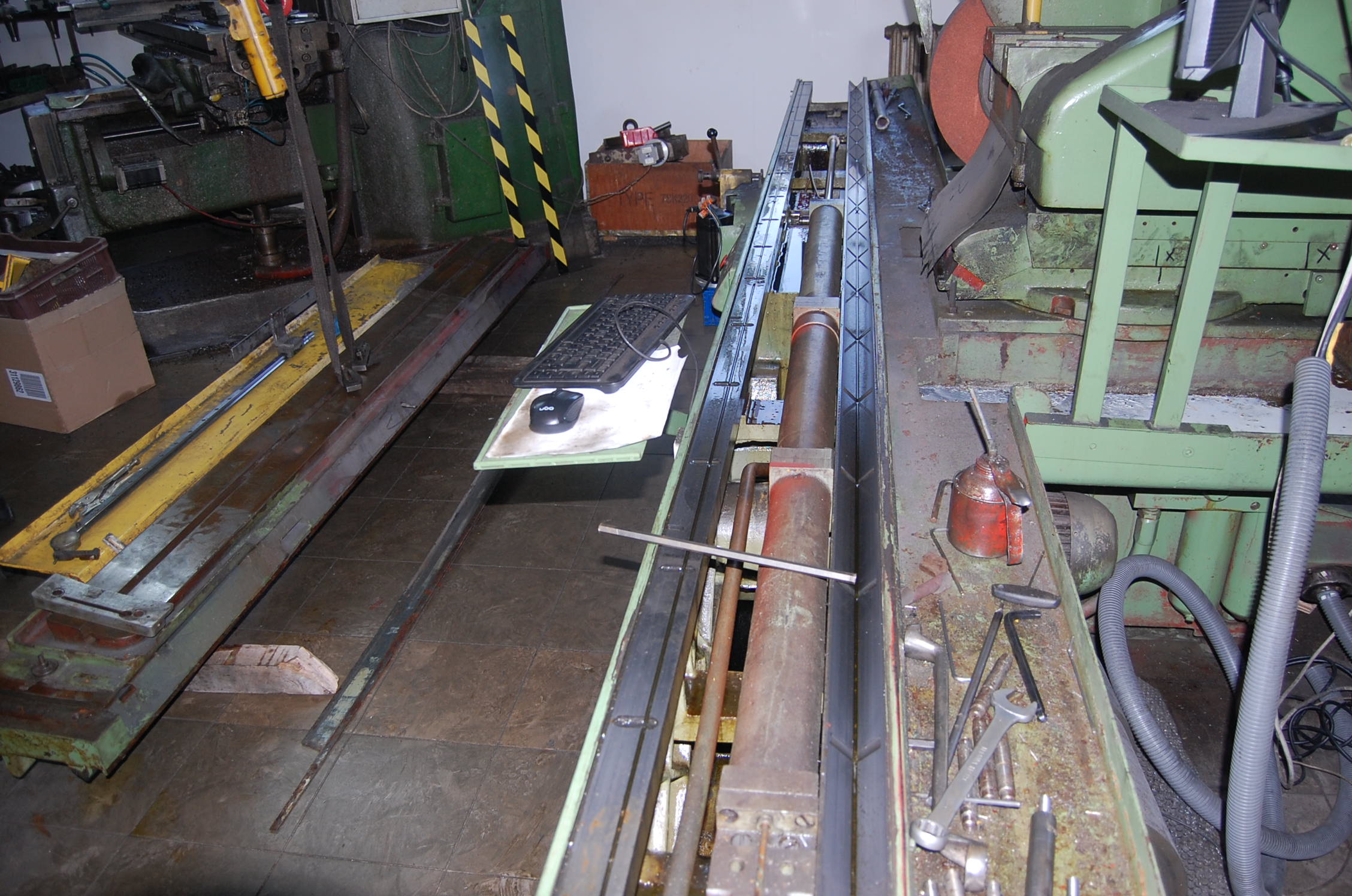

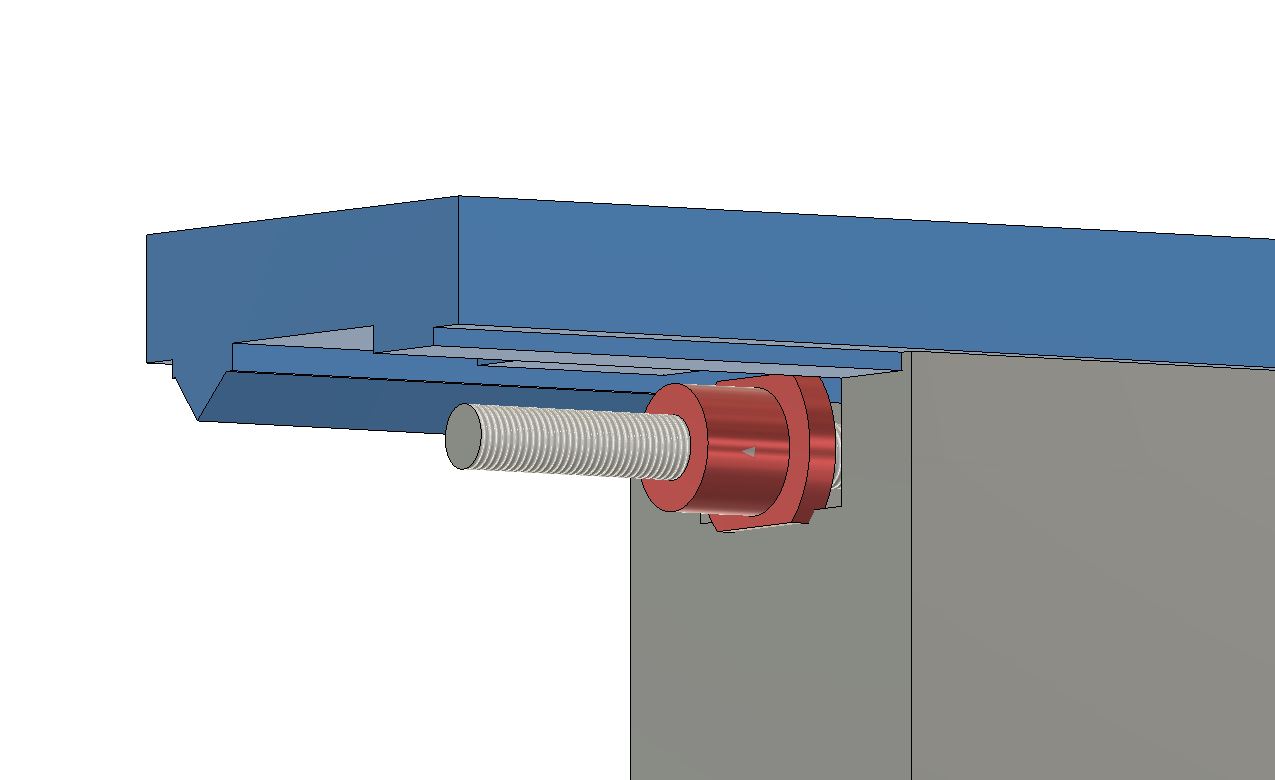

No to, po pięciu latach, czas na kolejna modernizację.
Maszynka dostanie serwokrokowce i śrubowy napęd na stół.

Post napisał: kamar » 13 sie 2021, 19:41
Zostawiona była na pięć lat i tak prawie wszystko się jeżdziło po maglownicy. A to żadna dokładność.
Szukam sprawdzonego patentu na elastyczne podłączenie oleju do latającej nakrętki ? Lata tak z półtora metra.

Post napisał: tristar0 » 13 sie 2021, 19:49
na początku i końcu drogi przywiąż trytytką pędzelki z olejem .A serio to cienki np 4 mm przewód poliuretanowy z obrotowymi złączkami bo teflonowy niby lepszy ale potrafi się łamać jeśli masz trochę miejsca ,a jak z miejscem problem to pierwsze rozwiązanie :D

Post napisał: kamar » 13 sie 2021, 19:59
tristar0 pisze: ↑
13 sie 2021, 19:49
I podjedzie do pędzelka raz na miesiąc :)
Bardziej by mi pasował wężyk typu telefonicznego. Trzeba zrobić próbę na powietrznym.
Żeby to miało szanse jako tako działać to olej ma być podany do nakrętki pod ciśnieniem.

Post napisał: tristar0 » 13 sie 2021, 20:04
no o tym pisałem ale fi 4 mm max i smarowanie na połowie długości więc nie bądzie 1500 mm tylko 750

Post napisał: Steryd » 13 sie 2021, 20:08
Raczej zwijacz z jednego końca. Albo rozwiesić jak w ogródku wunsz z dziurkami co 10cm ponad śrubą;)

Post napisał: kamar » 13 sie 2021, 20:40
tristar0 pisze: ↑
13 sie 2021, 20:17
Steryd pisze:Albo rozwiesić jak w ogródku wunsz z dziurkami co 10cm ponad śrubą
a nie prościej całą śrubę w basenie z olejem :wink:
Tylko proszę bez radosnej twórczości :) Jak napędzić zanurzoną śrubę ? paskiem czy zanurzyć sprzęgło z niby serwem ?
A może trybikiem bezluzowym ? :)
Śrubę przywiozłem i już widać, że bezboleśnie nie będzie.
