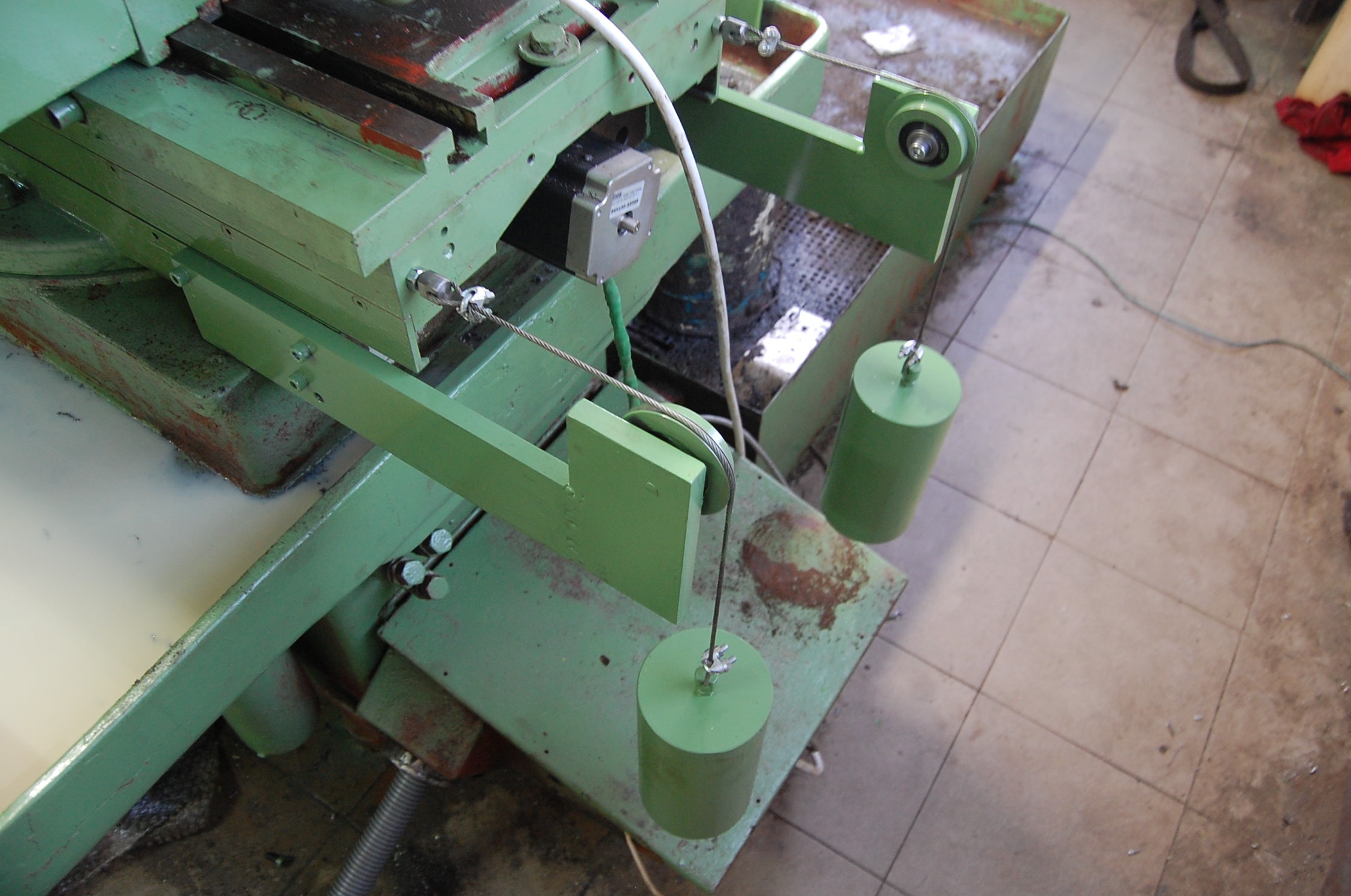

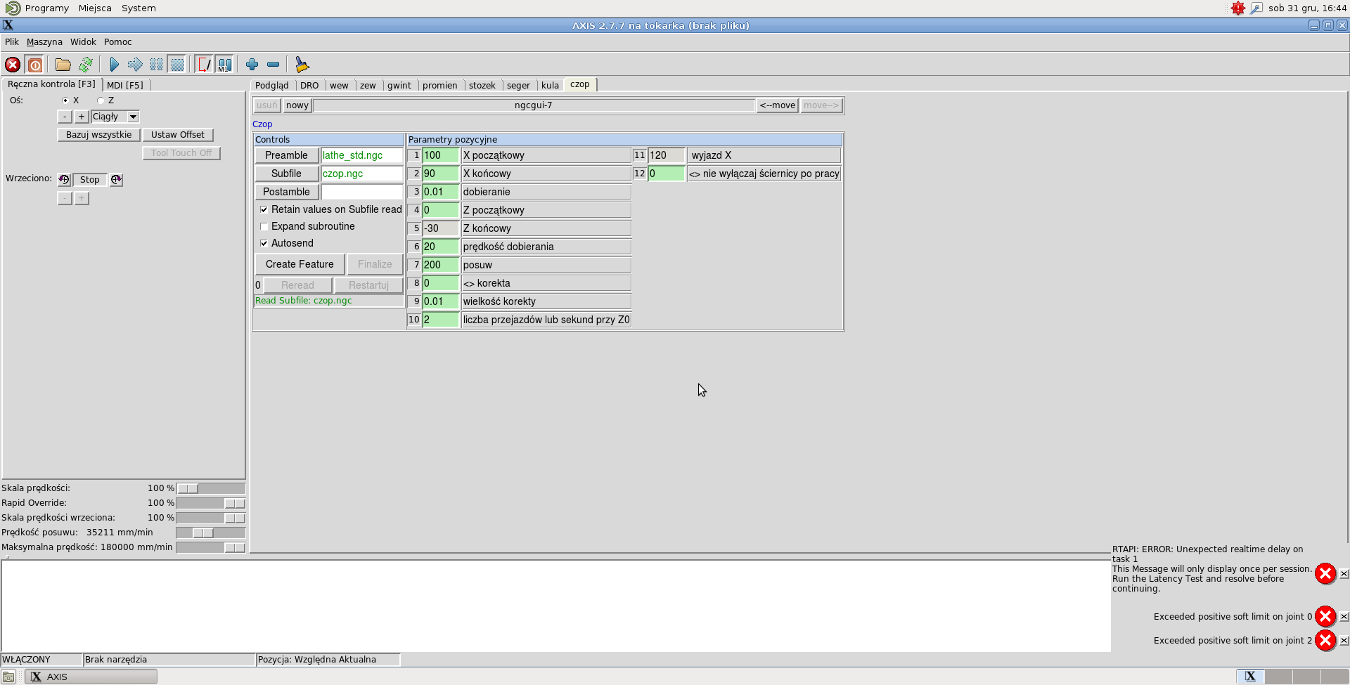

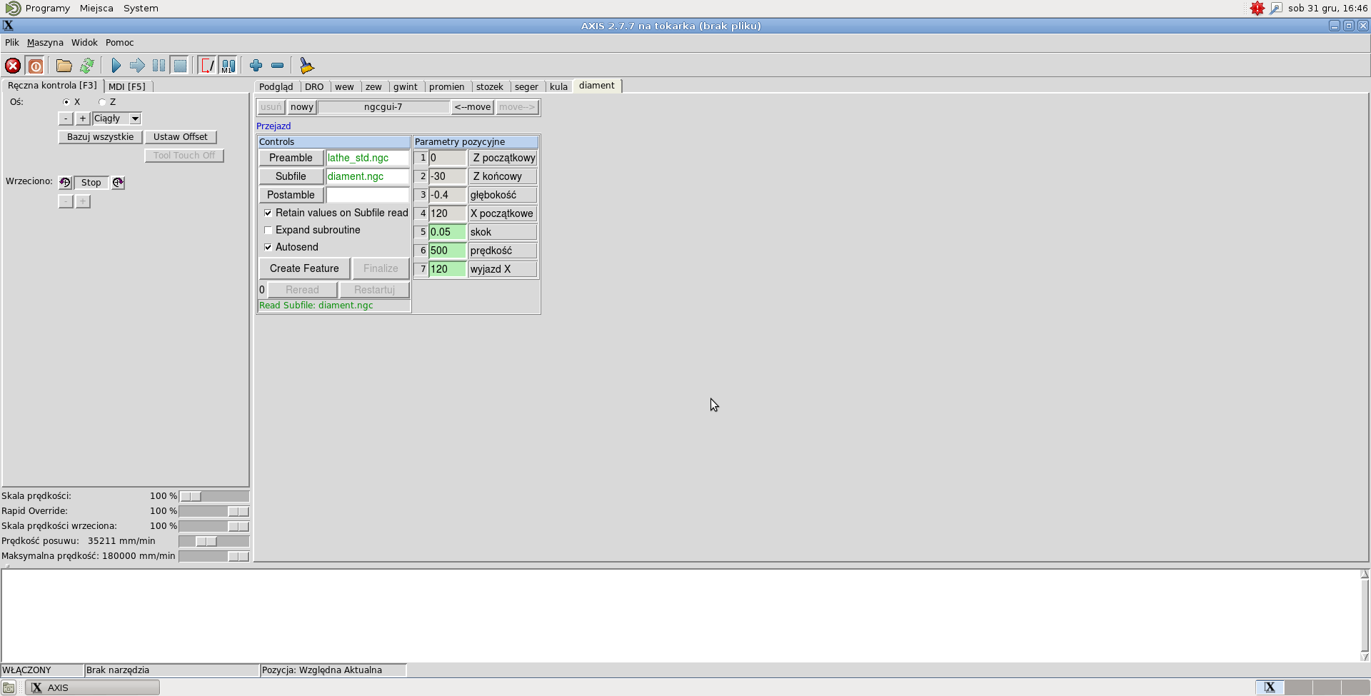

Post napisał: kamar » 31 gru 2016, 16:56
Takie "dociskacze" zapewniają wystarczającą powtarzalność wymiaru :)
Maszynka przetestowana, podstawowe suby też i z Nowym Rokiem do roboty

Post napisał: DOHC » 31 gru 2016, 22:50
Bloczki rozumiem kasuja luz na srubie ?
