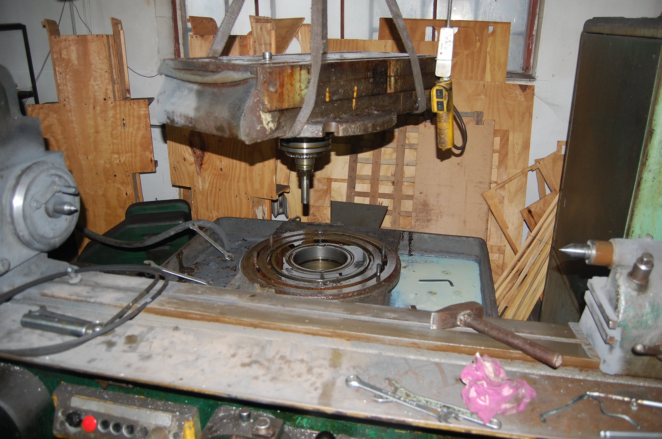

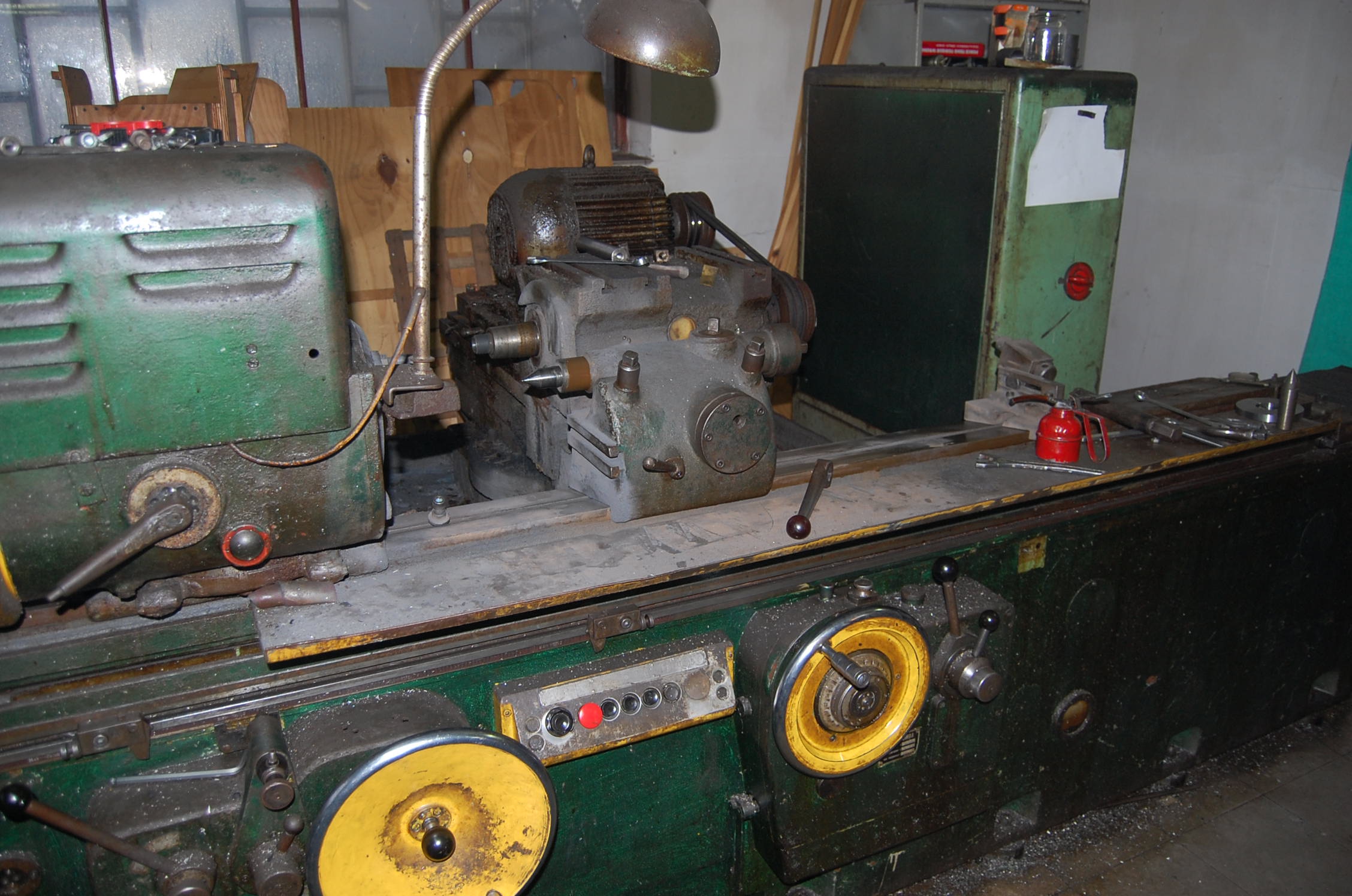

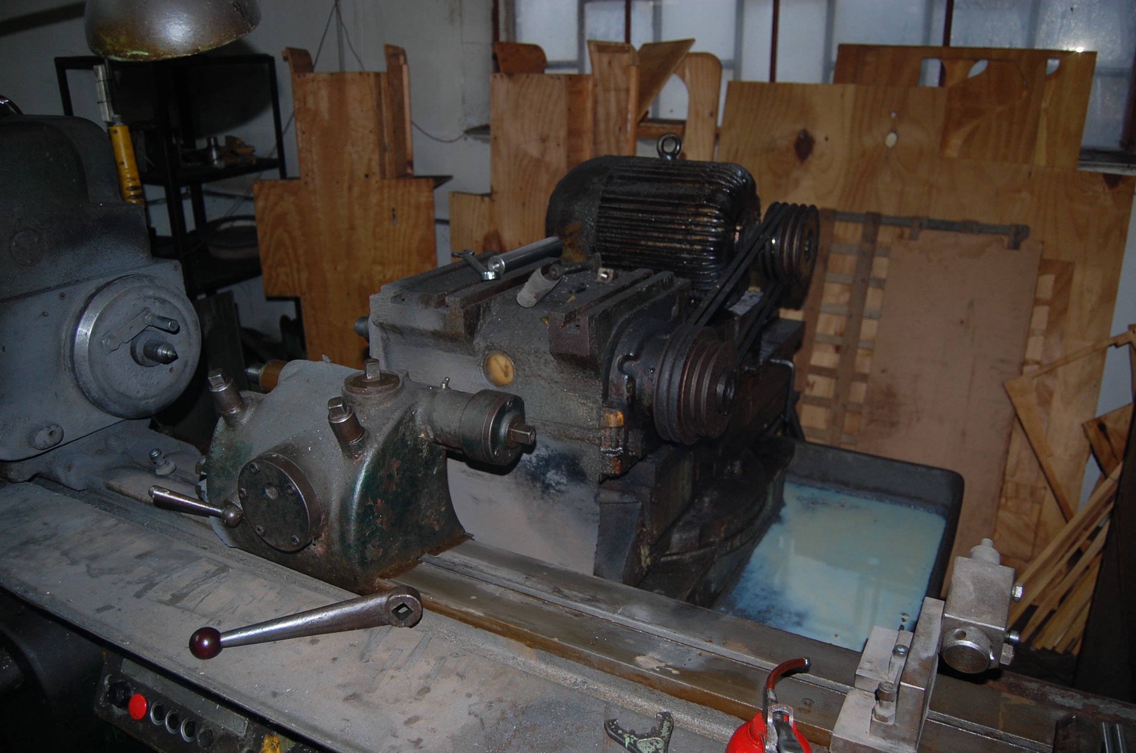

Post napisał: kamar » 24 lis 2016, 07:43
Postałem osobiście przy szlifowaniu wrzecionek i decyzja zapadła. Padnie ostatni u mnie bastion korbkowy :)
Stan na dziś :
Obrazek Obrazek

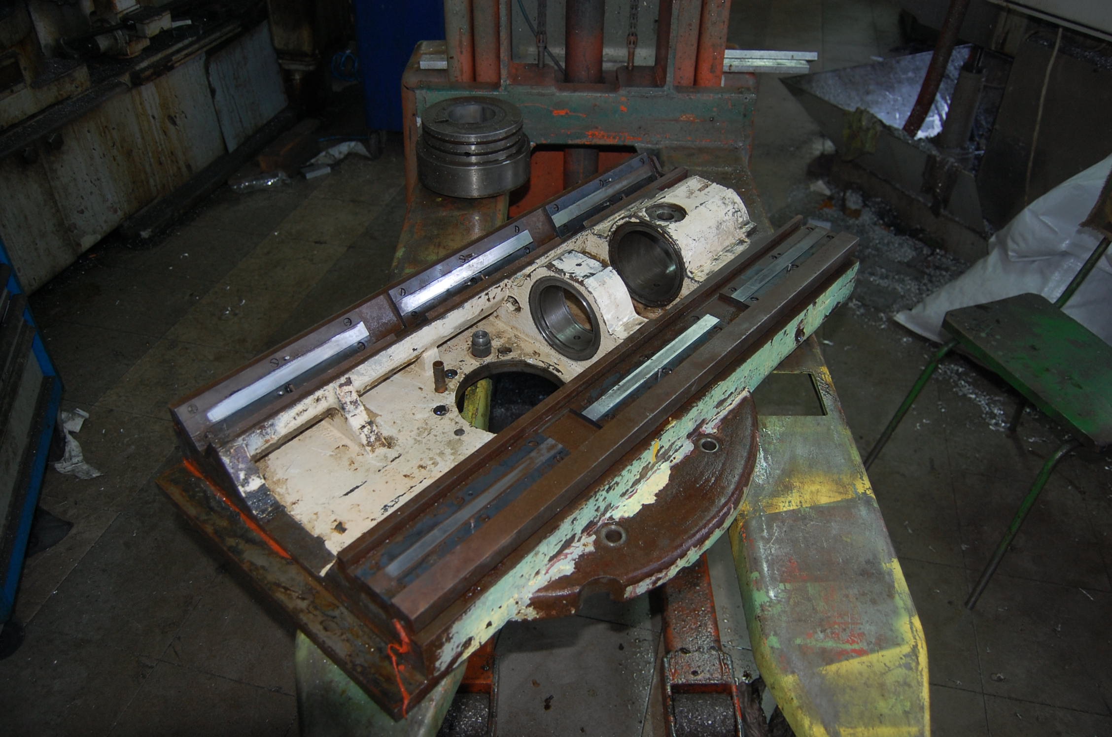

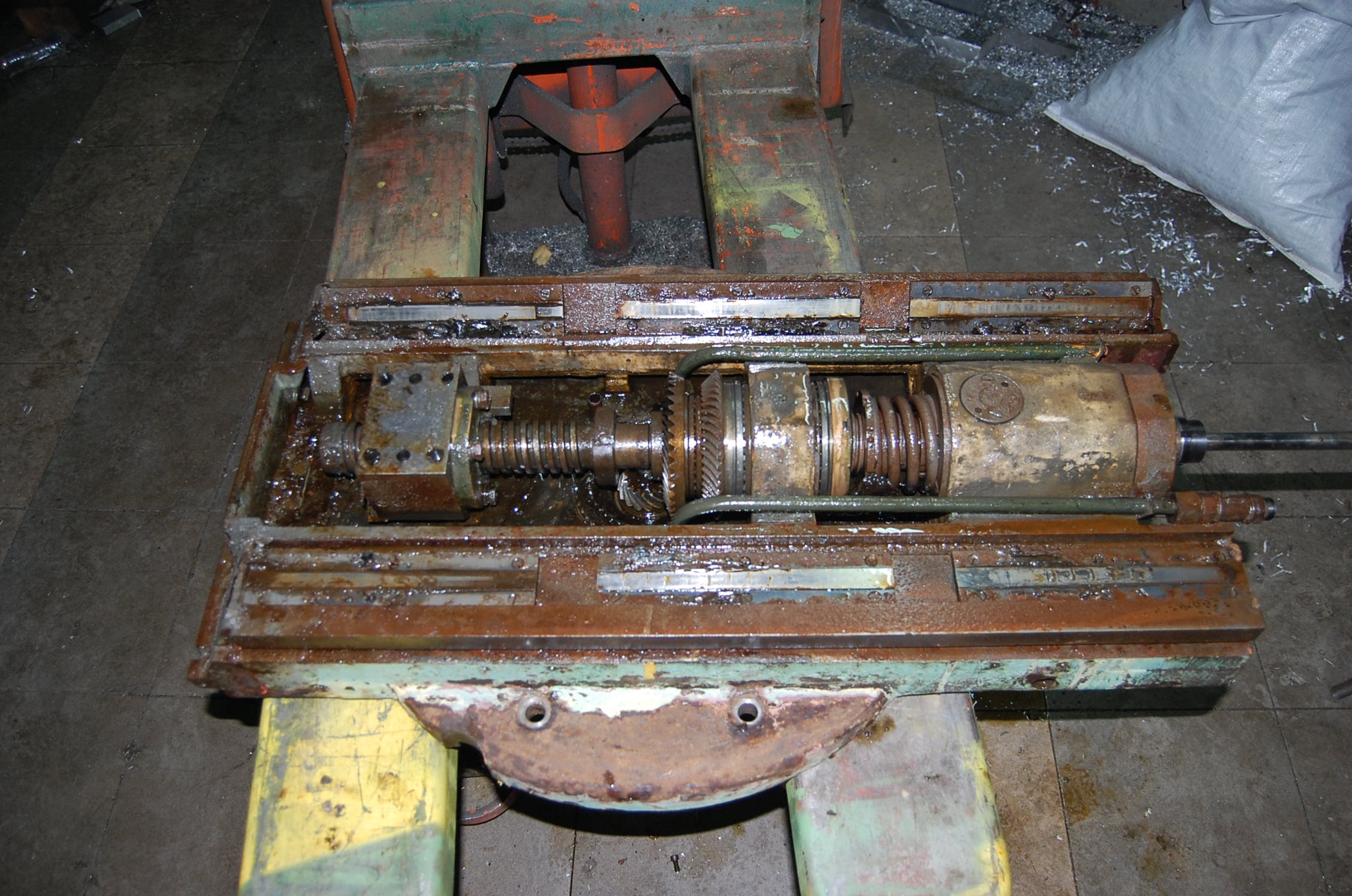

Post napisał: kamar » 24 lis 2016, 08:47
Przy kompletnym braku jakiejkolwiek dokumentacji to same niespodzianki :)
np. przeniesienie ciśnienia na głowicę przez przylgi obrotnicy.

Post napisał: IMPULS3 » 24 lis 2016, 08:59
kamar pisze: przeniesienie ciśnienia na głowicę przez przylgi obrotnicy.
To oznacza że było dobrze wykonane skoro nie dawało o sobie znać. :)
PS, Żeby tak po przeszlifowaniu 3 wrzecionek od razu decydować się na przeróbke.... :roll:

Post napisał: kamar » 25 lis 2016, 13:26
No wiesz, nie stałem przy niej parę lat to nie bolało :)
[ Dodano: 2016-11-24, 17:13 ]
Samo CNC-owanie to banał, wywalić cylinder, wstawić śrubę z krokowcem i po robocie.

Post napisał: IMPULS3 » 25 lis 2016, 20:30
kamar pisze: produkt demoludów
A dokładniej? :)
Co to za typ prowadnic? Ślizgowe czy na wałeczkach? Wyglądają na toczne ale dla pewności.... :)
Posty w temacie: 47
Posty: 17335
Post napisał: kamar » 26 lis 2016, 06:16
IMPULS3 pisze:
A dokładniej? :)
LIVNICA KIKINDA
UFC 1500 rok 1967
Yugoslavija
Czyli prawie 50 lat :), suport na wałeczkach, stół na ślizgach.
IMPULS3
Posty w temacie: 16
Posty: 8071
Lokalizacja: LUBELSKIE
Post napisał: IMPULS3 » 26 lis 2016, 12:06
kamar pisze: Porządnie wykonane i praktycznie żadnych śladów zużycia
Właśnie. :)

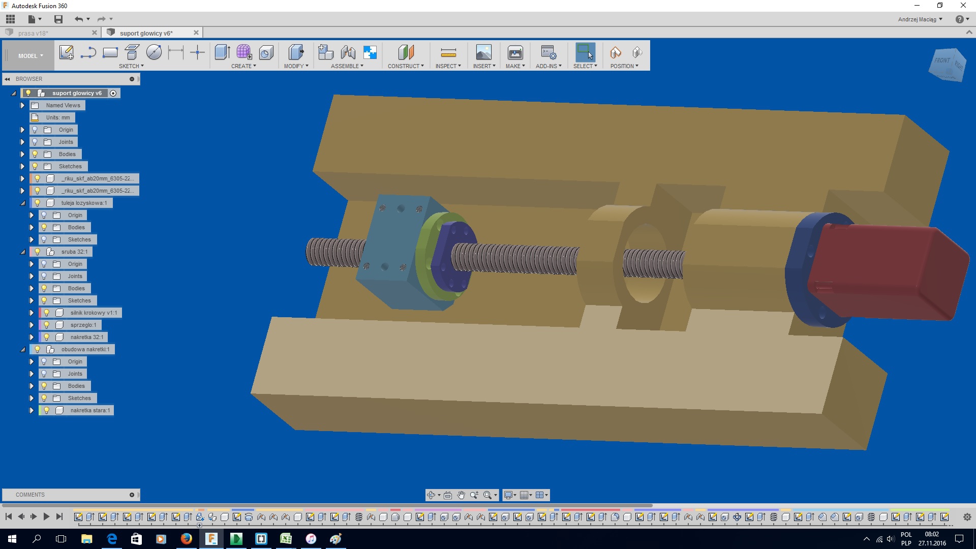

Post napisał: kamar » 27 lis 2016, 08:12
Projekt napędu suportu z wykorzystaniem istniejącej nakrętki i jej obudowy.
IMPULS3
Posty w temacie: 16
Posty: 8071
Post napisał: IMPULS3 » 27 lis 2016, 10:05
kamar pisze: z wykorzystaniem istniejącej nakrętki
A nie ma obaw że przy prowadnicach tocznych nie będzie miał wrzeciennik tendencji do "pływania" w trakcie jak ściernica będzie miala jakiekolwiek delikatne niewyważenie? Chyba że będzie jakieś inne kasowanie luzu, choćby takie jak odciążanie suportów we frezarkach.
