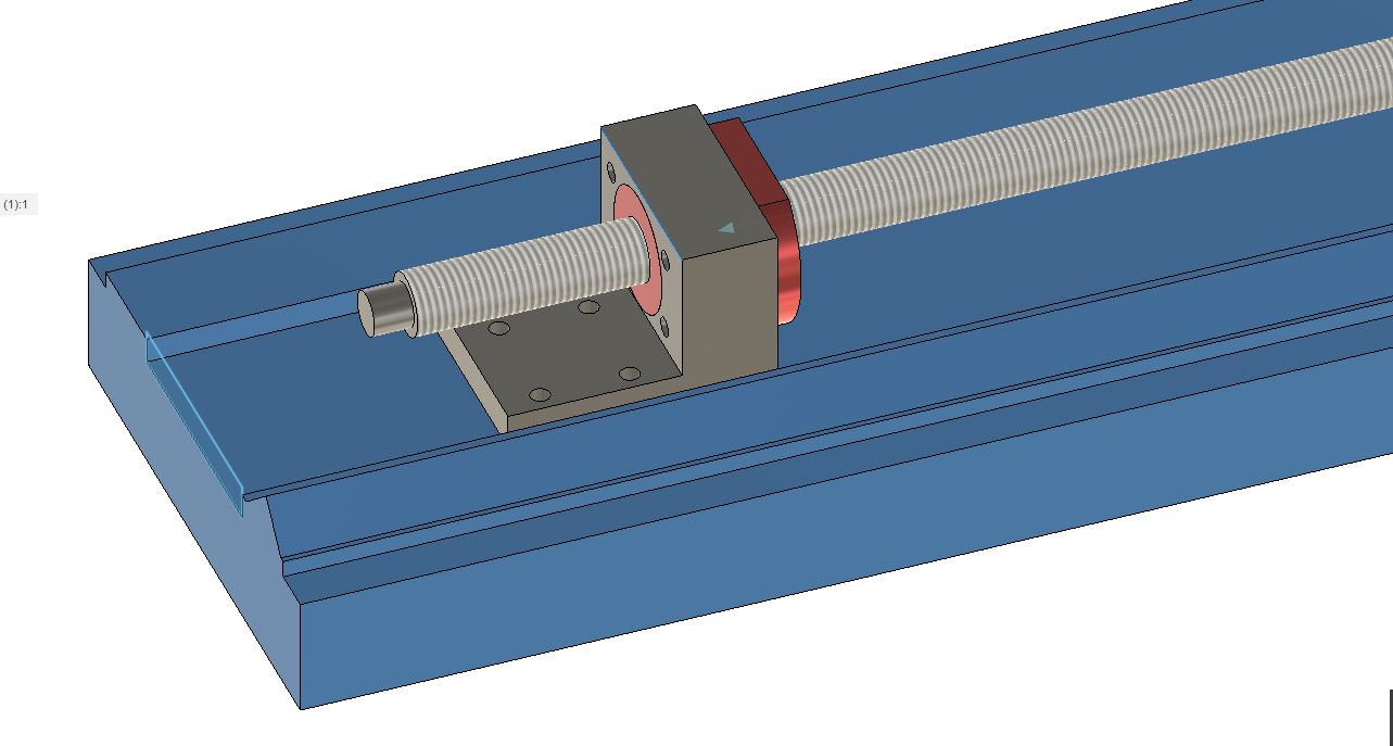

Jakby nie patrzeć to basen z olejem odpada , tylko przewód ze smarowaniem ale co ty zrobisz z kałużą oleju skapującego z pod nakrętki .

Albo rozwiesić jak w ogródku wunsz z dziurkami co 10cm ponad śrubą;)
To mógłby być nawet pomysł tylko nie "wunsz" a rurka z dziurkami. I nie "ponad" a "pod".
Zawór regulujący ciśnienie jest więc da się ustawić sikanie w kilku miejscach na śrubę.
I chyba się zrobi i tak i tak. Może nie zgnije od nadmiaru :)

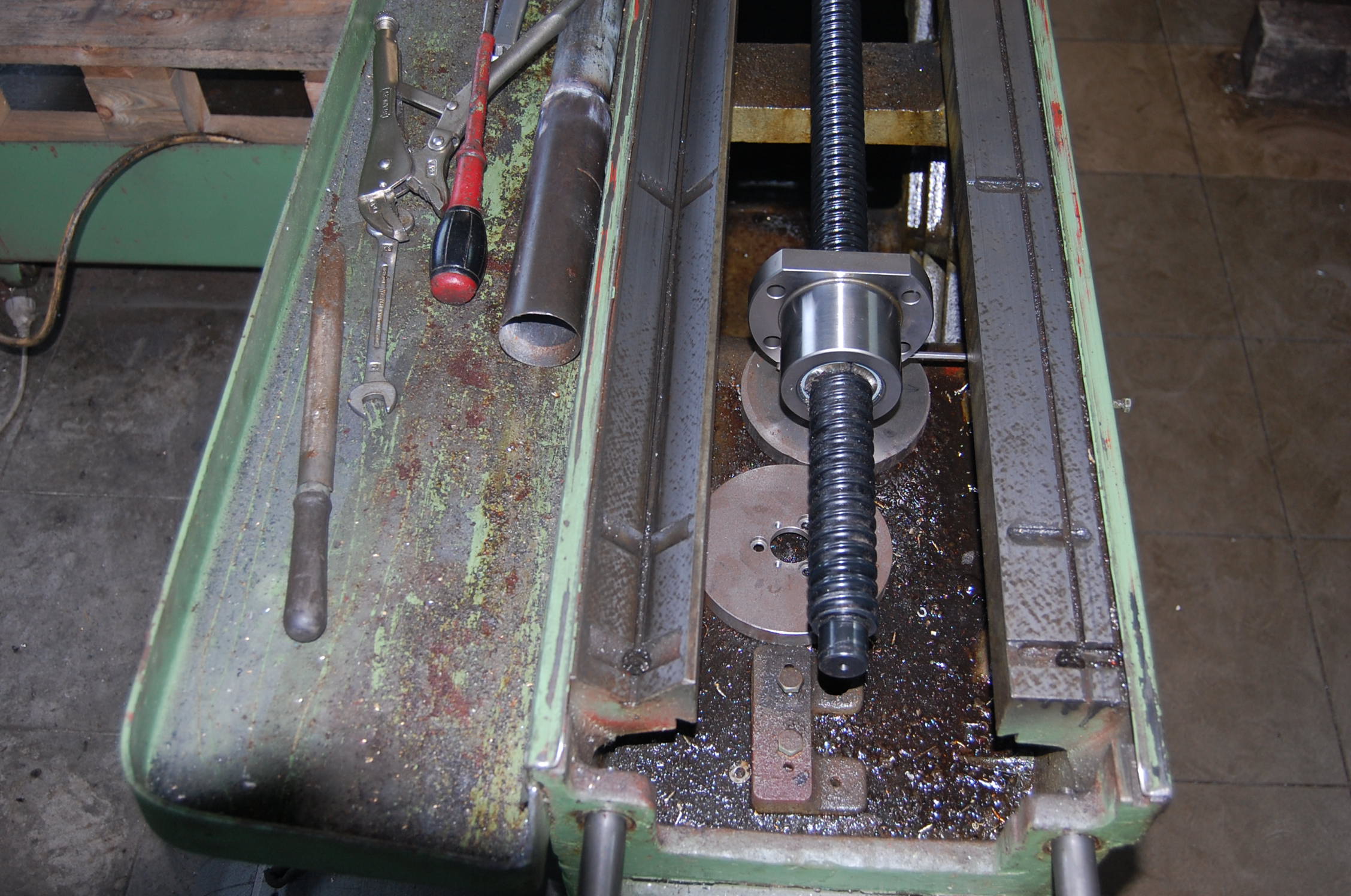

Post napisał: kamar » 14 sie 2021, 07:13
Śrubka jakby stąd była :)
Obrazek Obrazek

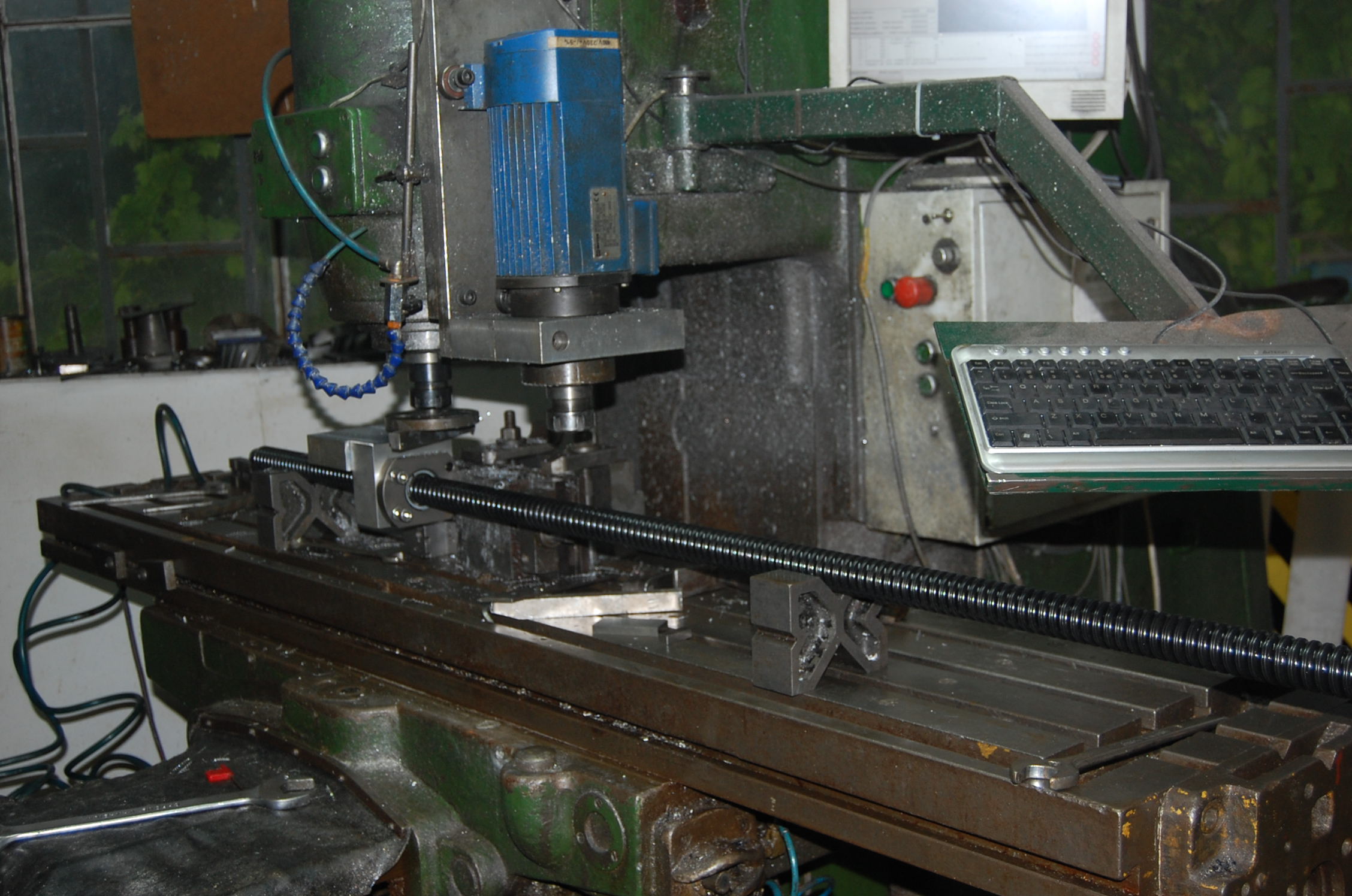

Post napisał: kamar » 14 sie 2021, 10:32
tristar0 pisze:
13 sie 2021, 21:30
choć patrząc na wasze problemy stwierdzam że jestem szczęśliwym człowiekiem budując maszyny bo robię to od zera i
nie mam na szczęście takich problemów .
Dla ludzi wojennych taki problem to tyle co splunąć :)

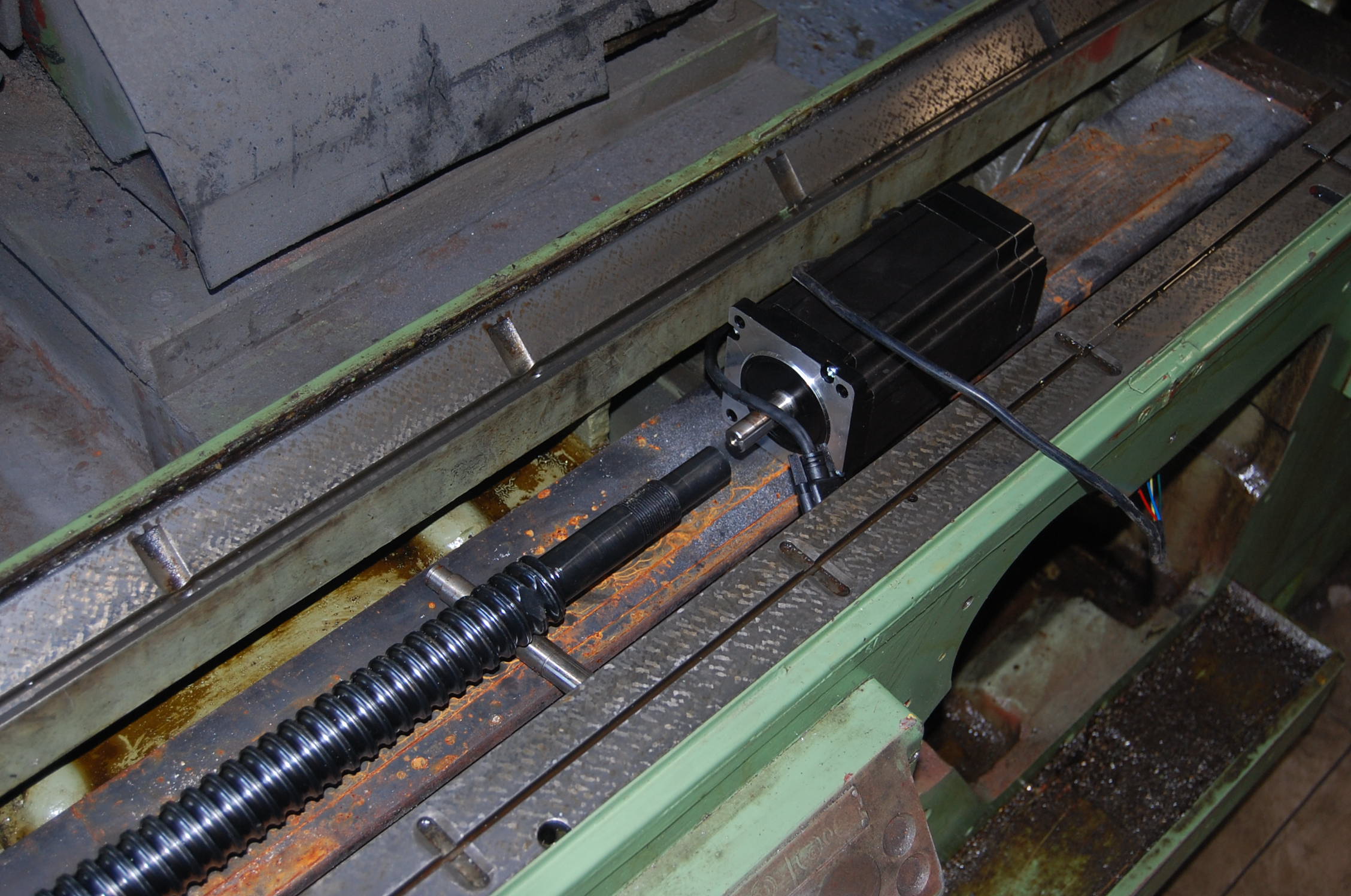

Post napisał: tristar0 » 14 sie 2021, 13:51
Tylko miejsca na przewód że smarowaniem nima może tak po wifi :mrgreen:

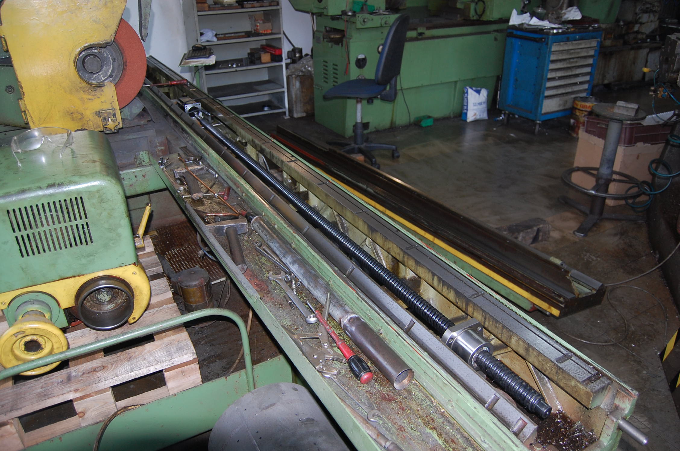

Post napisał: kamar » 16 sie 2021, 07:04
Żeby nie było problemów z równoległością.
