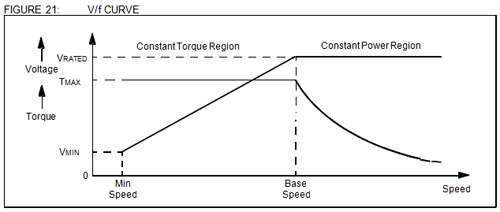

atlc pisze:
05 kwie 2019, 00:41
To są serwa czyli mają z grubsza ten sam moment od prawie że zera do obrotów nominalnych. W przypadku tego serwa moment zaczyna spadać od 2500 obr./min. do 5000 obr./min.
Tu masz dwa wykresy, które ładnie obrazują dlaczego serwa mają znacznie większy potencjał od krokowców.
Ja dokładnie o tym napisałem że skoro krokowiec 12Nm daje rade to takie serva, nie wiem ile one mają u kolegi ze 2 kW? to jest mega overkill. Ciekawi mnie to bo kolega pisał gdzieś że zmieniał serwa z ramką 110 na takie 130 czyli na większe. Bez jakiegoś sprzęgła przeciążeniowego to taki zestaw naprawde może zrobić kuku na maszynie. Z trzeciej strony 5 m/min przy śrubie o skoku 5 to jest raptem 1000 obr więc serwa nawet przy GZ nie zbliżą się do nominalnych obrotów, bo jak kilka dni temu przeglądałem oferte SZGH to te serwa "najwolniejsze" miały 1500 obr nominalnie. Strzelam że serwo 600-750 W spokojnie dało by radę z przełożeniem.

Post napisał: atlc » 05 kwie 2019, 08:50
kamar pisze:A przy 1 obr/20min ?
Tu się robi ciekawie:) Bo w zasadzie, moment będzie "taki jak potrzebny".
Chodzi o zasadę działania serwa, przy poprawnym zestrojeniu nie zauważysz tego, ale wirnik ma mikroskopijne oscylacje prawo-lewo. W momencie kiedy przyłożysz moment obrotowy do wirnika, napęd otrzymuje jakąś wartość uchybu pozycji i wzmacniacz stara się ten uchyb zniwelować, serwo "odpowiada" swoim momentem, jest to proporcjonalne do przyłożonego momentu. Czyli ze względu na sprzężenie zwrotne, można powiedzieć że serwo będzie obracało tak mocno jak tylko trzeba byleby osiągnąć zadaną pozycję. Przy zbyt małym serwie zaczynają się wibracje napędu, bo układ wpada w rezonans własny, przy zdecydowanym niedoszacowaniu napędu driver wyrzuca błąd, bo uchyb pozycji przekroczy dopuszczalną wartość.

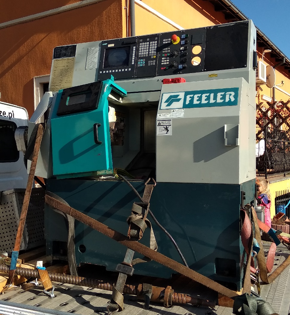

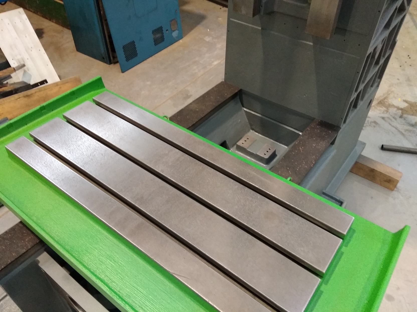

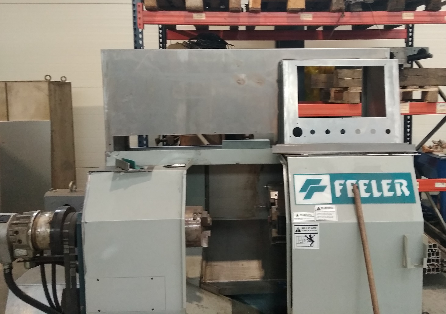

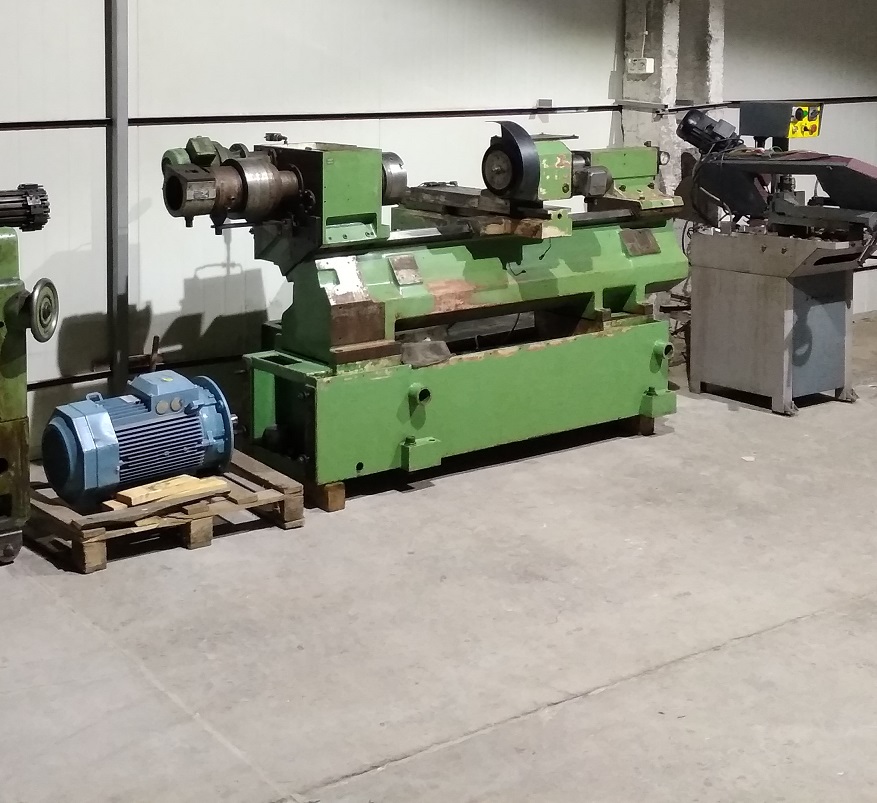

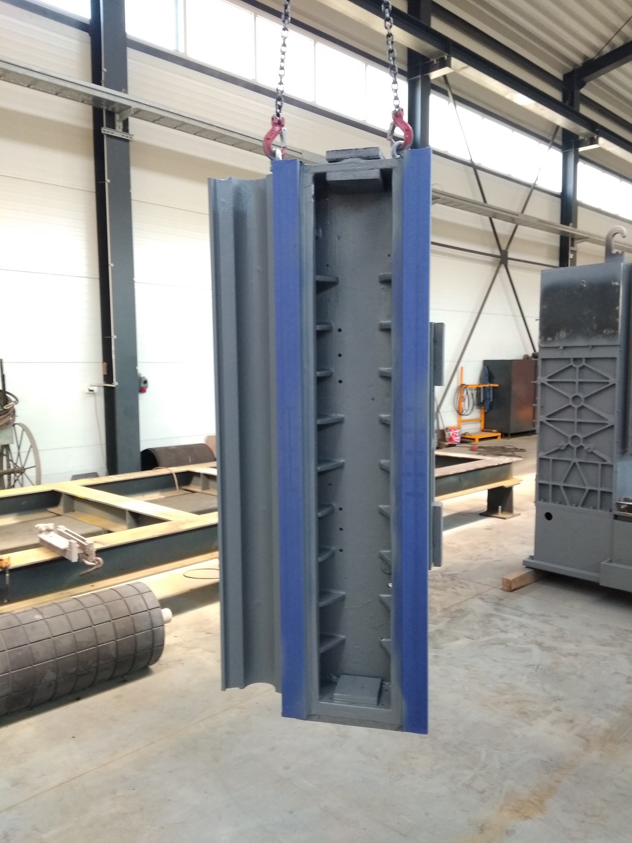

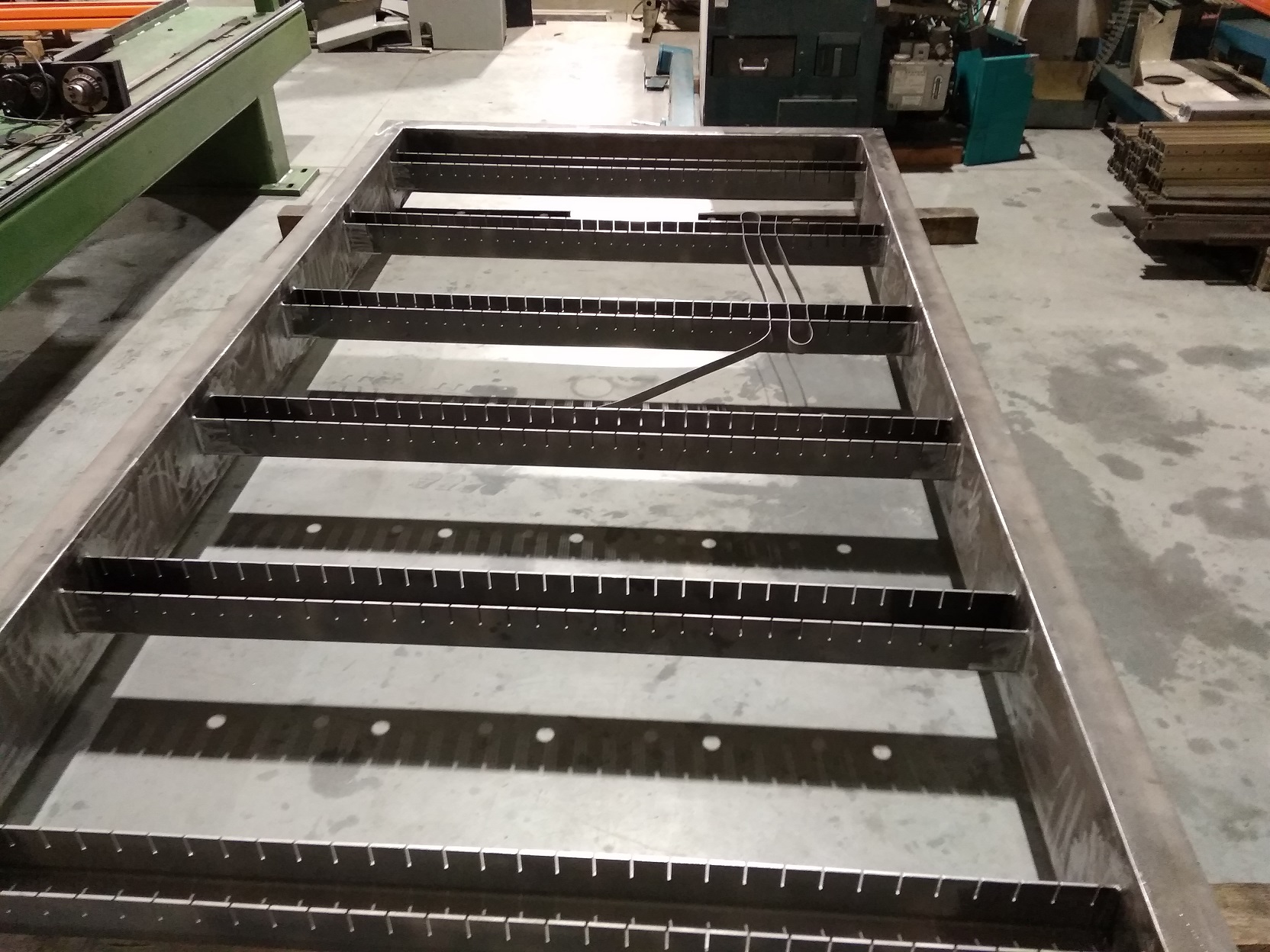

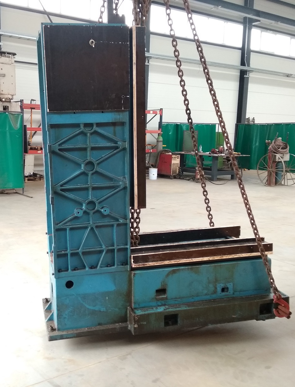

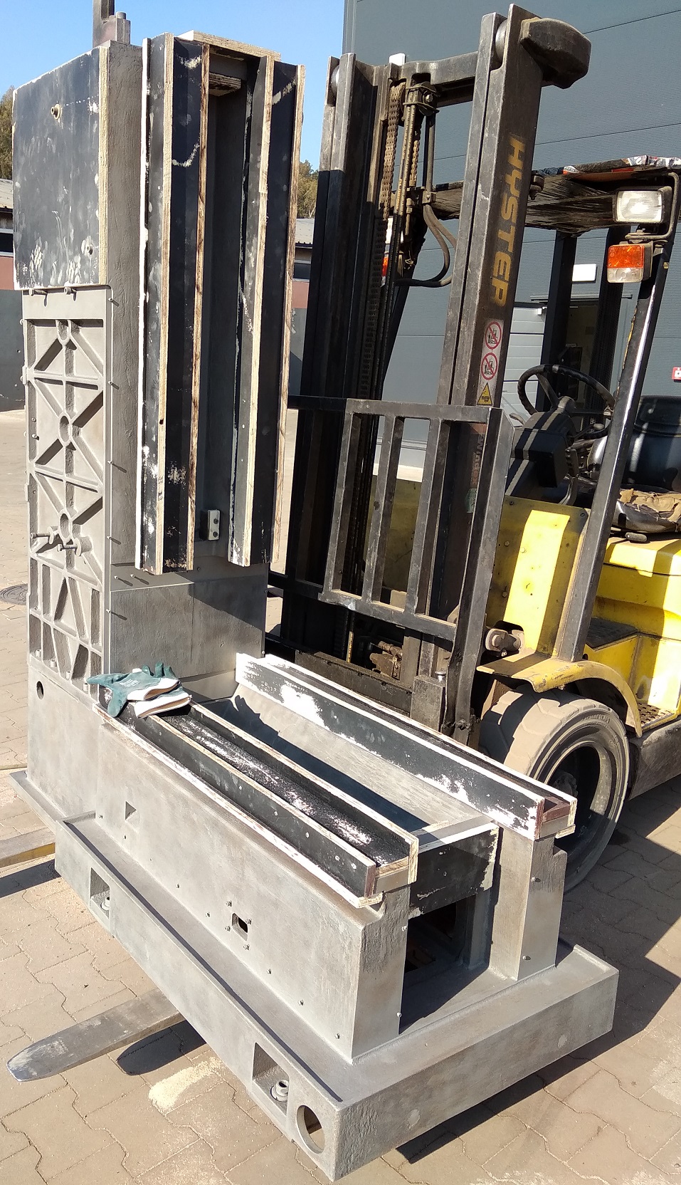

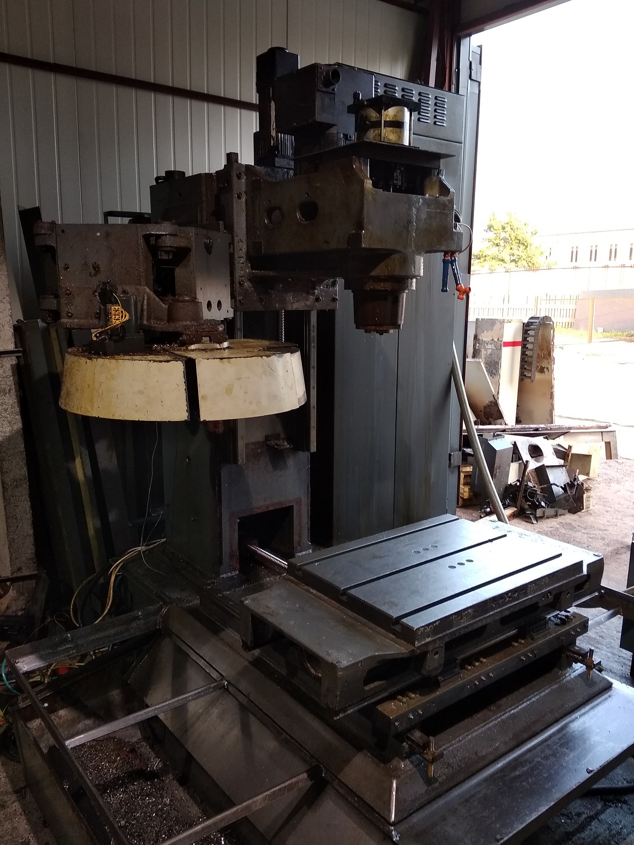

Radek wrzucił serwa 2kW i 1.5kW bo były kupione do Mazaka, a na tapetę trafił inny sprzęt.
Co do masy przesuwanych elementów, robię teraz Supermax-a YCM, prowadnice ślizgowe, prędkość przejazdu w oryginale 20m/min., waga krzyżaka i stołu w okolicach 400-500kg, dopuszczalne obciążenie stołu 650kg, a wszytko napędzały serwa 0.9kW :)
Teraz dostanie napędy 2kW. Czemu? Bo u chińczyka różnica w cenie między 1 a 2kW to jakieś 30 zielonych.
Dodane 34 minuty 48 sekundy:
A tu część moich zabawek w trakcie modernizacji lub fabrykacji (plazma).
Plazma pójdzie na linuxie i mesie, będę liczył kamar na Twoją pomoc:)
Supermax, Arrow 500, Traub TND360, Feeler FTC-10 (Maszynka z 98 roku, nowa, oryginalnie na fanucu, pierwszy właściciel jednak bardzo chciał sinumerika, coś tak założyli, ale nigdy nie uruchomili, później obudowa została pogięta w jakimś incydencie i teraz trafiła do mnie i montuję jej SZGH.
Obrazek Obrazek
Obrazek Obrazek
Obrazek Obrazek
Obrazek Obrazek
Obrazek Obrazek
