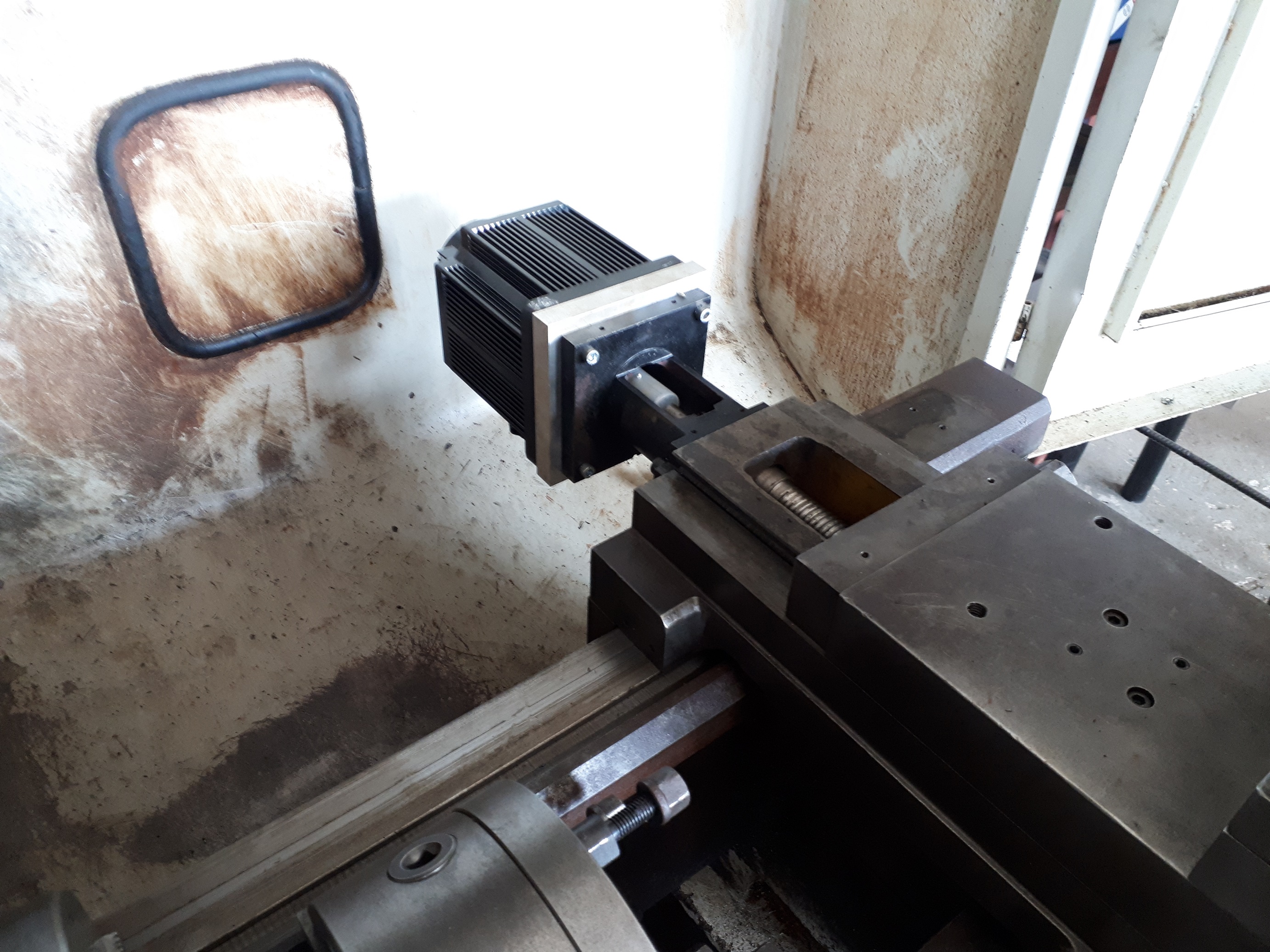

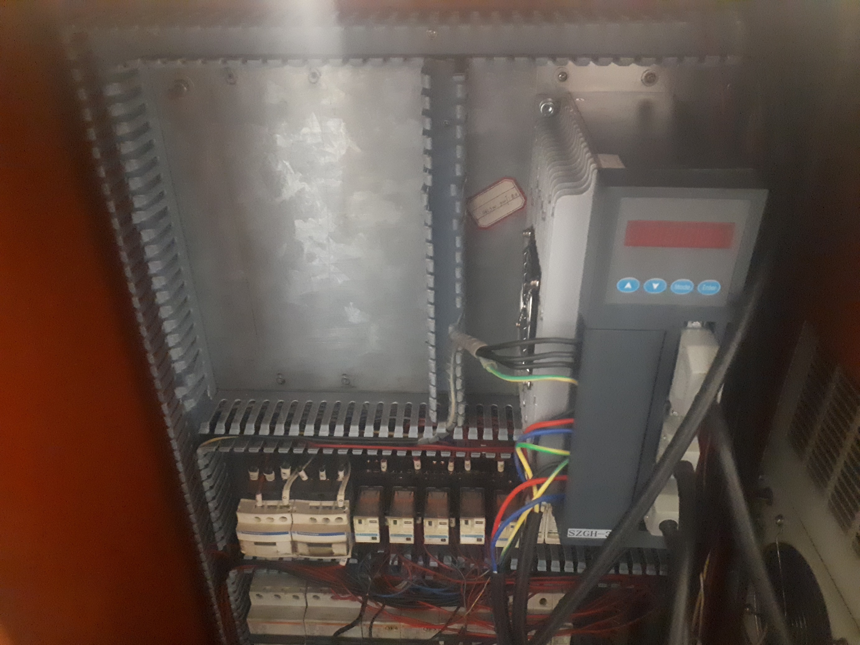

Post napisał: Petroholic » 23 mar 2019, 21:48
kamar pisze:I moje robią a Twoje "ma robić" :)
Tak tylko dla podgrzania atmosfery :D Żebyś nie mówił, że sterowanie leży i się kurzy :D
Obrazek Obrazek
Obrazek Obrazek
Uprzedzając pytania:
- pulpit odsunięty żeby był dostęp do kostek od tyłu panelu
- blacha pulpitu goła bo jeszcze nie do końca wiadomo jakie przełączniki na niej się znajdą
- obrót imaka wywołany z panelu nie "na krótko", a rozebrany bo po naprawie mechanicznej i ma walnięty hallotron (gubi sygnał narzędzia)
- burdel w szafie bo cały czas "in progress" :)
- elektrycznie już 90% śmiga zostało wykończenie i trochę mechaniki z kosmetyką :D

Post napisał: kamar » 23 mar 2019, 22:01
No nie kurzy się bo jeszcze folijki nie zdjęte :)
Ale mocowanie tego silnika to takie sobie :)
Zachlapie, zasypie.

Post napisał: Petroholic » 23 mar 2019, 22:12
Folijki nie zdjęte bo często klikam brudnymi łapami :) Mocowanie silnika oryginalny odlew żeliwny to wcale "nie delikatne", a nie zachlapie ani nie zasyfi bo jest pod osłoną... Znaczy był bo osłona przykrywała 110tkę, pod 130tkę muszę zrobić nową :) Z resztą bez osłony bardziej bałbym się o kulówkę bo też na wierzchu :D

Post napisał: kamar » 24 mar 2019, 07:09
Petroholic pisze:
23 mar 2019, 22:12
Zasłoń dodatkowo przy sprzęgiełku. Osłona suportu nie uchroni przed wszedobylskim syfem wpadającym pod wszelkimi kątami, z dołu do góry też :) Przerabiam to na codzień.

Post napisał: Petroholic » 24 mar 2019, 08:58
Mocowanie serwa ze sprzegielkiem ma dodatkowo dekiel zakrecany z gory :) I dopiero na to idzie oslona suportu. Na w razie czego ma tez odplyw jakby zalalo :)
