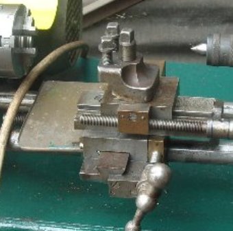

Mam pytanie do posiadaczy tokarki Zuch.
Jakich noży używacie w tokarce zuch - chodzi mi o wielkość trzonka.
Zakupiłem noże z trzonkiem 10X10 ale są za duże i większą część trzeba by zfrezować.
Może ktoś podpowie mi coś ciekawego jak to ominąć.

Nie mam Zucha ale pewnie do osi pasują 8x8.
Ominąć można tylko w jeden sposób, mianowicie zamiast zwykłego imaka zamontować szybkomocujący np https://www.cnc.info.pl/topics89/imak-s ... 434,80.htm
gdzie można ustawiać wysokość kostki do osi. Ale jest to dość kosztowny zabieg (cena imaka i kostek), duuużo wyższy niż zakup nowych noży 8x8.
Pozostaje frezowanie. jeśli 10x10 wchodzą Ci w imak (co podejrzewam), to możesz to zrobić nawet na swojej tokarce, mocując w uchwycie frez o odpowiednio dużej średnicy, takiej aby mógł sfrezować całą szerokość trzonka noża zamocowanego w imaku w pozycji leżącej, np Φ20~30mm.
Jeśli trzonki jednak nie wchodzą w imak można zmajstrować coś na podobieństwo tego przyrządziku
https://www.cnc.info.pl/topics89/frezow ... t30791.htm
https://www.cnc.info.pl/topics56/pytani ... 936,20.htm (wykorzystując szufladkę narzędziową tokareczki)

Post napisał: BYDGOST » 28 lis 2012, 19:30
Spotkać można te tokarki z różnymi imakami. Znalazłem zdjęcie z imakiem pojedynczym, gdzie nóż opiera się bezpośrednio na płycie sanek narzędziowych. W ten sposób można zamontować wyższy nóż niż przy typowym imaku.

Post napisał: upadły_mnich » 28 lis 2012, 20:02
to na zdjęciu Bydgosta dla mnie wyglada dziwnie..
Mam Zucha. Imak jest na jeden nóz cos jak u Bydgosta. Różnych nozy stosowałem i z różnych źródeł. Pewien jestem tylko, że noże z trzonkiem 16mm sa za duże.
8x8? Mozna na pewno wieksze zastosować. Większość u mnie to 12x12 i nie sa powyżej osi.

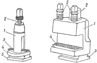

Post napisał: BYDGOST » 28 lis 2012, 22:33
Zamieszczam rysunek takiego samego znaleziony w książce, wraz z imakiem słupkowym:

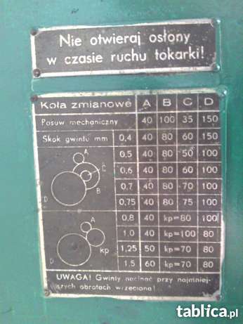

Mam jeszcze jedno pytanie do posiadaczy minitokarek zuch.
Mianowicie w mojej tokarce brakuje osłony kół zębatych na której znajdują się 2 tabliczki
jedna dotyczy kół zmianowych i tą odnalazłem na forum a druga prędkośći wrzeciona .
i zawartość tej próbuję ustalić może ktoś o dobrej woli umieścił by zawartość tej tabliczki na forum.

Post napisał: wm_1 » 17 gru 2012, 22:31
Ponawiam prośbę może ktoś się zlituje

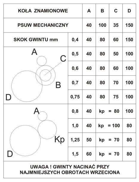

Post napisał: RomanJ4 » 17 gru 2012, 23:40
O ile się nie mylę to jest tabliczka Zucha1
To samo gr.
z postu https://www.cnc.info.pl/topics56/tokark ... t39196.htm

Post napisał: BYDGOST » 18 gru 2012, 18:54
Ale koledze chodziło o obroty wrzeciona.
