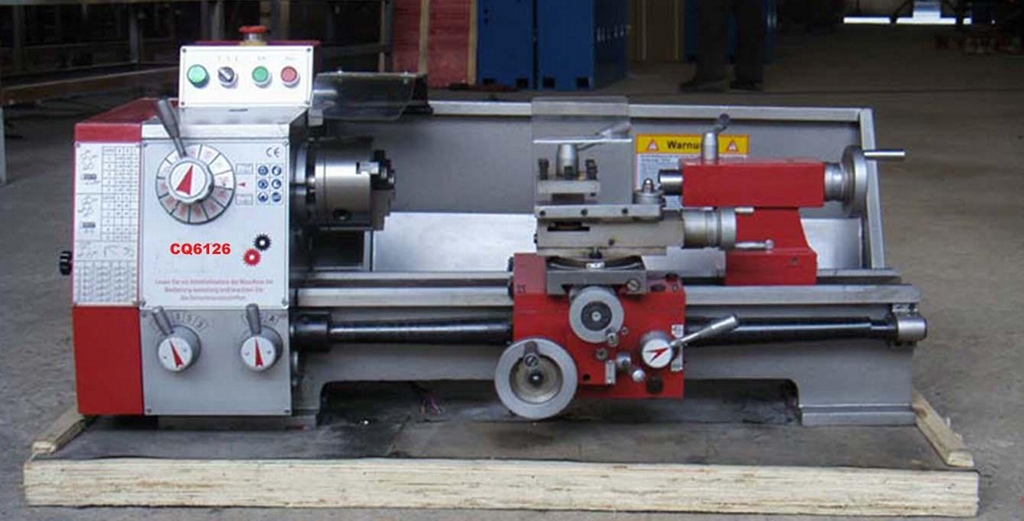

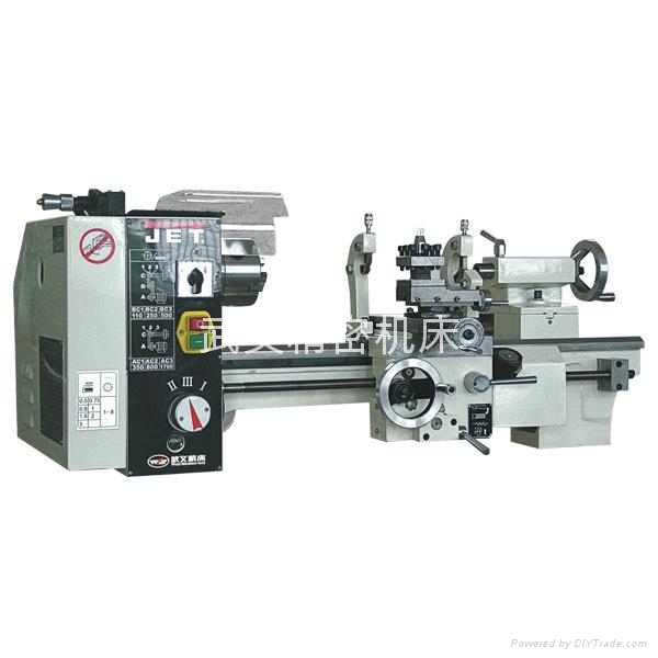

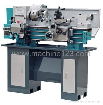

Nie ma co bić piany, chciałoby się więcej ale jest jak jest. Dla danego modelu przypadają konkretne maksymalne przeloty, i trzeba to brać pod uwagę planując zakup pod jakieś konkretne roboty, a jeśli konkretów nie mamy, to zawsze kiedyś się trafi robota przekraczająca możliwości kupionej maszynki. I wtedy pozostaje albo uśmiechnąć się do zaprzyjaźnionego tokarza z większą, kupić większą, lub pokombinować jak to ugryźć(choć nie zawsze się da).
Fakt, że istnieją nieraz nietypowe modyfikacje czy klony, ale nie są one z reguły dostępne u nas, a ściąganie ich z "zamorskich krajów" najczęściej nie jest opłacalne..
http://www.mini-lathe.com/Mini_lathe/Ve ... her_7x.htm
http://littlemachineshop.com/info/minilathe_compare.php
w tym maszyny u nas w ogóle nie znane
http://www.grizzly.com/search?s=categor ... :ascending
Obrazek Obrazek Obrazek Obrazek Obrazek Obrazek Obrazek Obrazek Obrazek Obrazek Obrazek
