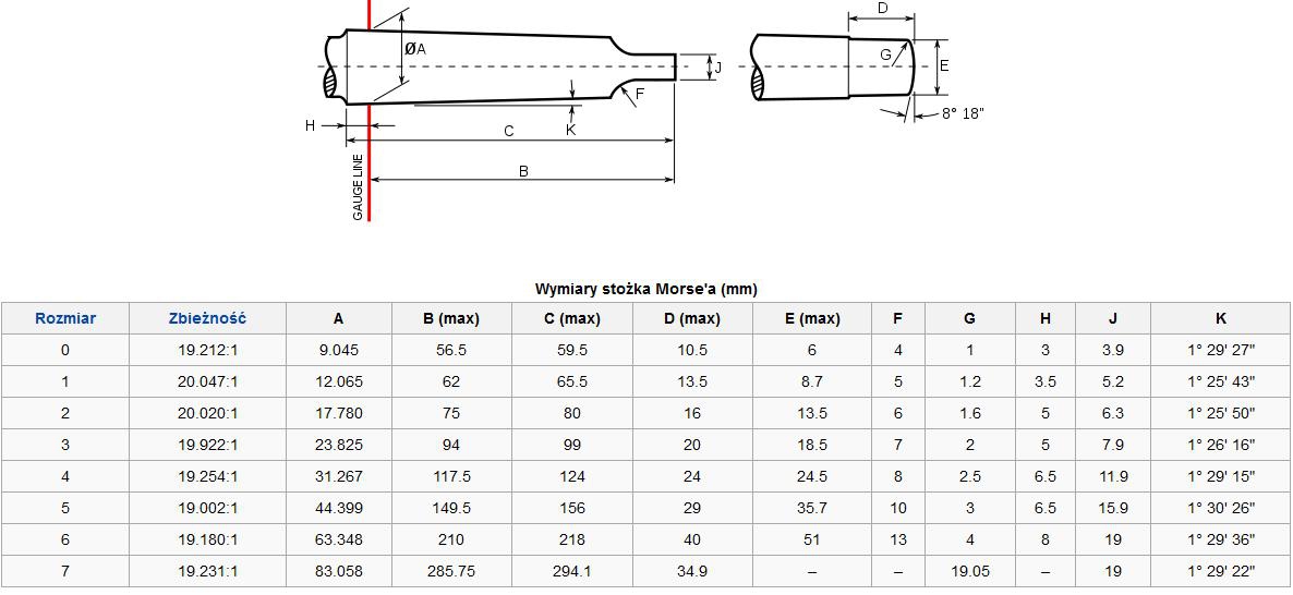

Witam, zakupilem niedawno frezarke manualna TOS FN25, nie mam DTRki, szukalem na necie opisu do tej maszyny, ale w wynikach pokazuja sie rozne opisy i rozne fotki, nie koniecznie te same maszyny. Ma ktos jakis sposob jak sie dowiedziec jakiego typu jest stozek? Mam do niej kilka tulejek, ale nie sa to trzpienie.

Tu masz tabelkę z wymiarami stożków Morse'a to sobie porównaj.
Stożki Morsea.jpg (104.55 KiB) Przejrzano 18278 razy

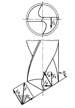

trzeba sobie jednak zdać sprawę, że chwyty z płetwą, albo te niedociągane szpilką do gniazda nie utrzymają narzędzia w gnieździe przy obróbce w której powstają duże drgania i siły promieniowe działające na narzędzie, przykładowo próba frezowania bezpośrednio frezem palcowym z chwytem Morse'a lub pośrednio w oprawce z takim chwytem w wiertarce.
Jak już kiedyś w innym poście napisałem, tak się dzieje, bo na narzędzie działa dużo mniejsza lub wcale, siła osiowa skierowana do wrzeciona, a dużo większe siły promieniowe i skrośne (np uderzanie poszczególnych zębów frezu w materiał).
Kształt samego narzędzia (np frezu) tez ma na to wpływ
w porównaniu siły działające na wiertło (i składowa osiowa Ff sił skrawania, utrzymująca chwyt w gnieździe)
na poniższych diagramach doskonale widać jak działają siły promieniowe od części roboczej frezu na końcówkę chwytu (dociągniętego śrubą do gniazda).
Dlatego płetwa lub niedociągany chwyt przy drganiach i silach promieniowych większych jak osiowe (z wektorem do gniazda), prędzej czy później wypadnie.
Obrazek Obrazek Obrazek
Reasumując jeśli powierzchnia gniazda jest uszkodzona to jedynie szlif hartowanego albo poprawienie rozwiertakiem miękkiego lub mniej twardego gniazda da zadowalające efekty.
A co jeśli nie mamy wyboru i musimy np frezować we wrzecionie z gniazdem bez dociągania?
To wtedy trzeba by kombinować dociąganie, jak tu o ile się da, ale to półśrodki nie zawsze gwarantujące sukces
