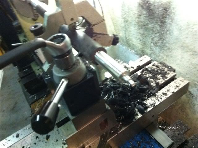

panzmiasta pisze:Bez przelotu na małej tokarce niewykonalne
wykonalne, wykonalne, choć nie takie proste, w kłach na 500-tce, albo i na mniejszej z podtrzymką i czopem do chwycenia w szczęki (potem odcinanym). Lub "od tylu" bez konika..
Tyle, że trzeba się pobawić... :cool:

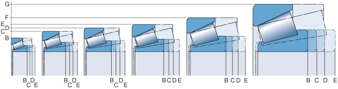

Nie neguję, duży przelot to pożądana i bardzo wygodna rzecz, chciałem tylko powiedzieć, że pomysłem można sobie i z takim problemem poradzić.. (jak w dziale "Ciekawe, zwariowane... pomysły i wynalazki" z brakiem szlifierki do płaszczyzn, czy szlifowaniem pryzm łoża)
Ale nawet w wielu korpusach naszych maszynek dało by się bez przeróbki gniazd zamontować wrzeciona z relatywnie dużymi przelotami, trzeba by zmienić tylko łożyska na bardziej "płaskie" z właściwym dopuszczalnym obciążeniem dla danej jego średnicy zewnętrznej, bo najczęściej zastosowano typowe handlowe odmiany, w dodatku z dużo większą obciążalnością niż to potrzebne.
Obrazek Obrazek
lub na inny rodzaj.

Chyba że ma się panewki i umarł w butach...
Posty w temacie: 15
Posty: 12410
Post napisał: RomanJ4 » 09 sty 2015, 11:55
GrafRamolo pisze:Chyba że ma się panewki i umarł w butach...
Na złożenia igiełkowe + oporowe + stożkowa oprawa zewnętrzna w gniazdo..
Ale to już duża przeróbka a zysk przelotu nie za wielki (opłacalność zależny od grubości oryginalnego ślizgowego)

Moje panewki mają grubość tak około (z pamięci piszę) 6-8mm to mała szansa by łożysko + oprawka stożkowa miały mniej, czyli może jak by się bardzo postarać zyska się 1max 2 mm przelotu, za to pracy taka kupa że szok ;) To chyba już bym prędziej wrzeciono rozwiercił bo zrobili je z dużym zapasem, ale wtedy ściągacze do tulejek tez trzeba przerabiać, innymi słowy to zrobiła fabryka tego się nie dotyka ;)
