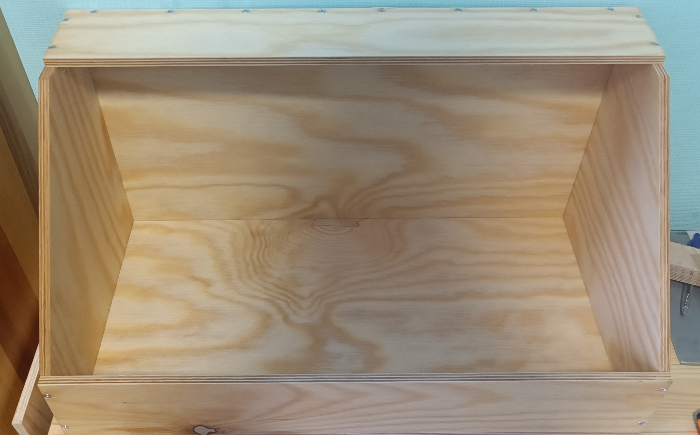

Zrobiłem obudowę ze sklejki dla tokarki(pokryta olejem):

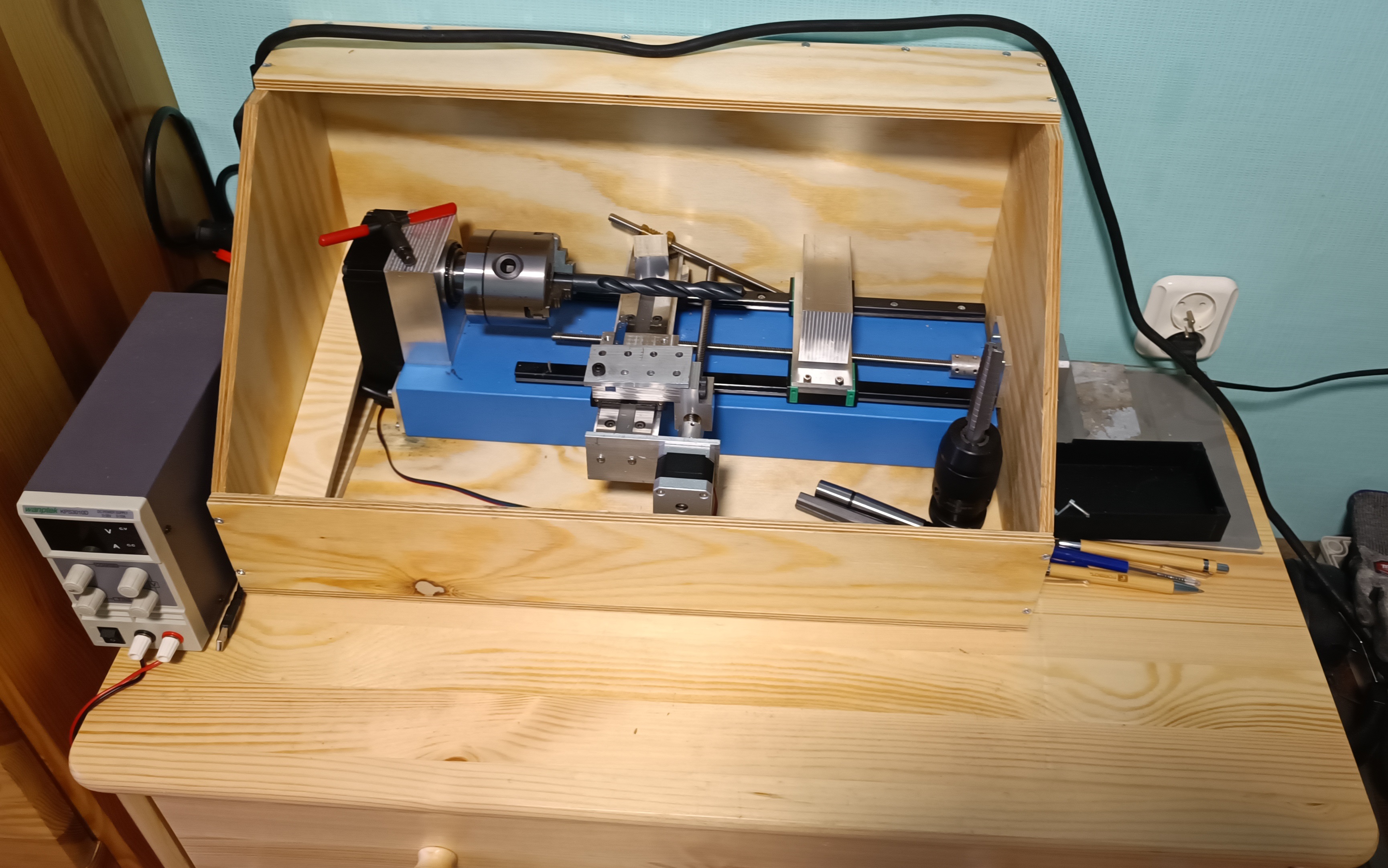

Post napisał: skmskm » 25 lut 2023, 11:16
Maszyna wstawiona w obudowę:
Zacząłem robić konika.

Post napisał: IMPULS3 » 25 lut 2023, 12:24
skmskm pisze:Maszyna wstawiona w obudowę:
Teraz to dopiero widać jakie to malutkie. :)
Ten przewód od krokowca puść w stronę konika, bo od strony uchwytu zawsze będzie brudniej niz po stronie konika i nie będzie też przeszkadzał.
