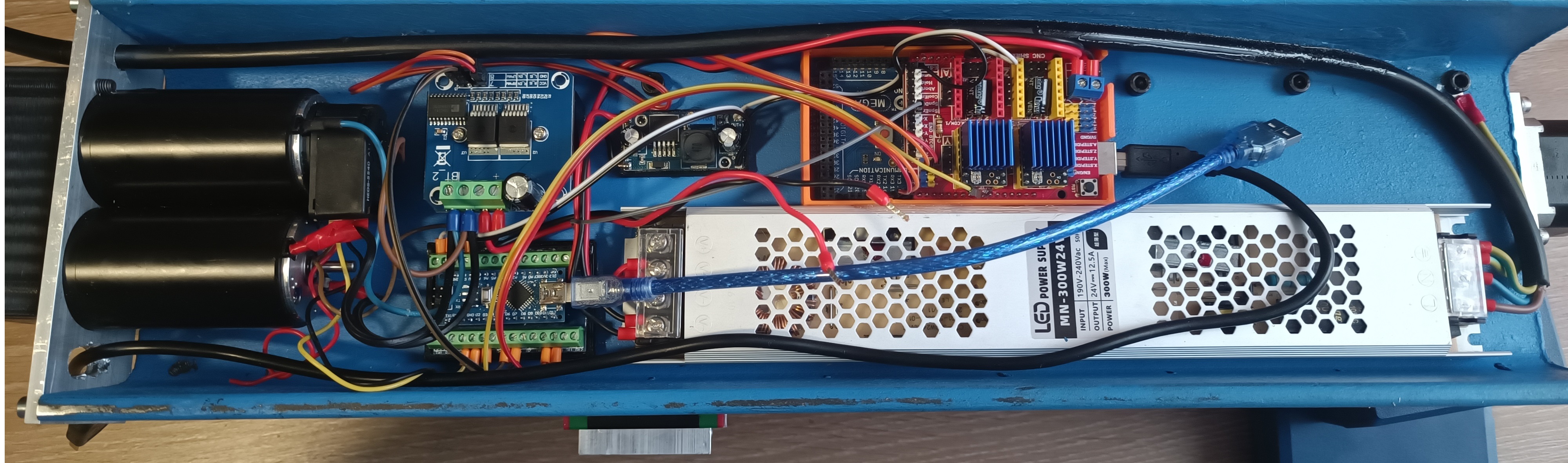

Zrobiłem sterowanie wgrałem soft grbl/servo:
Program serva:
servomotor.zip
(1.26 KiB) Pobrany 105 razy
Niestety zasilacz jest za słaby, na laboratoryjnym udało się wrzeciono rozkręcić.

Nie lepiej było oś X obrócić o 180stopni a cały „korpus” docelowo osadzić na podstawie powiedzmy 45stopni i mieć skośne łoże? Nie babrałbyś się tak z wiórami, dostęp do elektroniki miałbyś dużo lepszy itd.

Planuje zrobić obudowę ze sklejki dla tokarki, nie myślałem żeby dać pod skosem maszynę.
Osi nie musiał bym obracać wystarczy dać dłuższy skos, i tak musze za całą płytę zapłacić(2500x1525).
Jeszcze zrobię obudowę do frezarki...

Nie wiem jakie masz możliwości ale przemyślałbym na twoim miejscu żeby sobie to narysować w CAD i dać na laserze wypalić i pogiąć. Pod skosem dajesz po to, żeby wióry Ci nie leciały na łoże i silnik tylko na dół do misy, pojemnika, czy co byś tam sobie postawił. Nawet jak byś dał harmonijkę to wtedy z niej wypadają wióry zamiast się usypywać w kopczyk. Specjalnie bym tego w maszynce do zabawy nie robił ale w twoim przypadku trochę się o to prosi.

Niestety grbl którego chciałem w grać nie działa z G33 poprawnie.
Napisałem własny soft działa z Candle, obsługuje G33/G0/G1/G92.
Tylko do tokarki nadaje się. Jedno popołudnie i jest.
lathe.zip
(2.1 KiB) Pobrany 123 razy

Trochę przesadziłem pisząc oprogramowanie do tokarki.
Obsługiwane Gcody:
M3 M4 M5
G0 G1 G4 G20 G21 G33 G90 G91 G92
Zapisywanie ustawień w EEPROM(podobnie do Grbl'a)
5 osiowe sterowanie (przyszłościowo do mojej frezarki cnc)
lathe.zip
