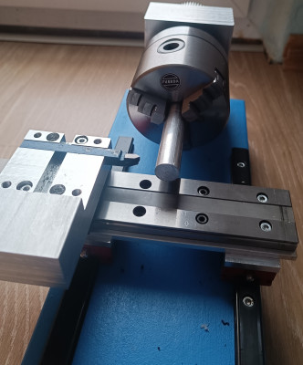

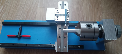

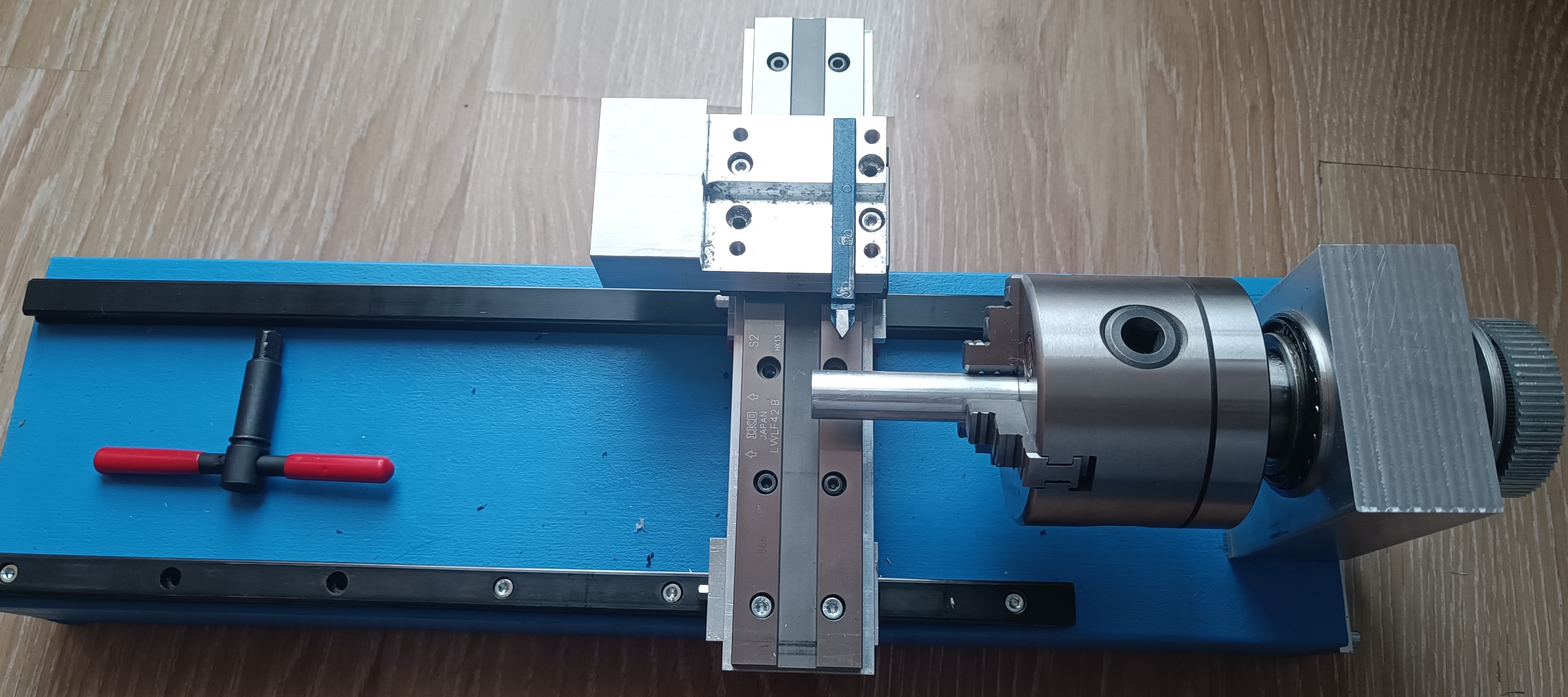

Buduje sobie tatareczkę do aluminum.
W osi X prowadnice Hiwin EGR15(to samo co HGR15 tylko nisze), z demontażu.
W Y prowadnica podwójna japońska, z demontażu.
Podstawa to ceownik 140x60x500mm tylko 80zł.
Uchwyt tokarski mocowany tuleją 5C, łożyska(stożkowe CXP-67048) pasują na nią idealnie, znalezienie nakrętki było bardzo trudne, stanów przyszła.
Uchwyt tokarki 80mm, teoretycznie maks. 60mm chwytu. Ja będę miał ograniczenie wałka do 48mm.
Silniki (ze sprzętu medycznego szwajcarskie idą po 300Usd szt. mam gratis) to są dwa DC 150W jeden ma encoder dodam Arduino z PID będzie wrzeciono ze sprzężeniem.
Główny komputer na grbl będzie z obsługą G33(gwintowania jest taki fork).

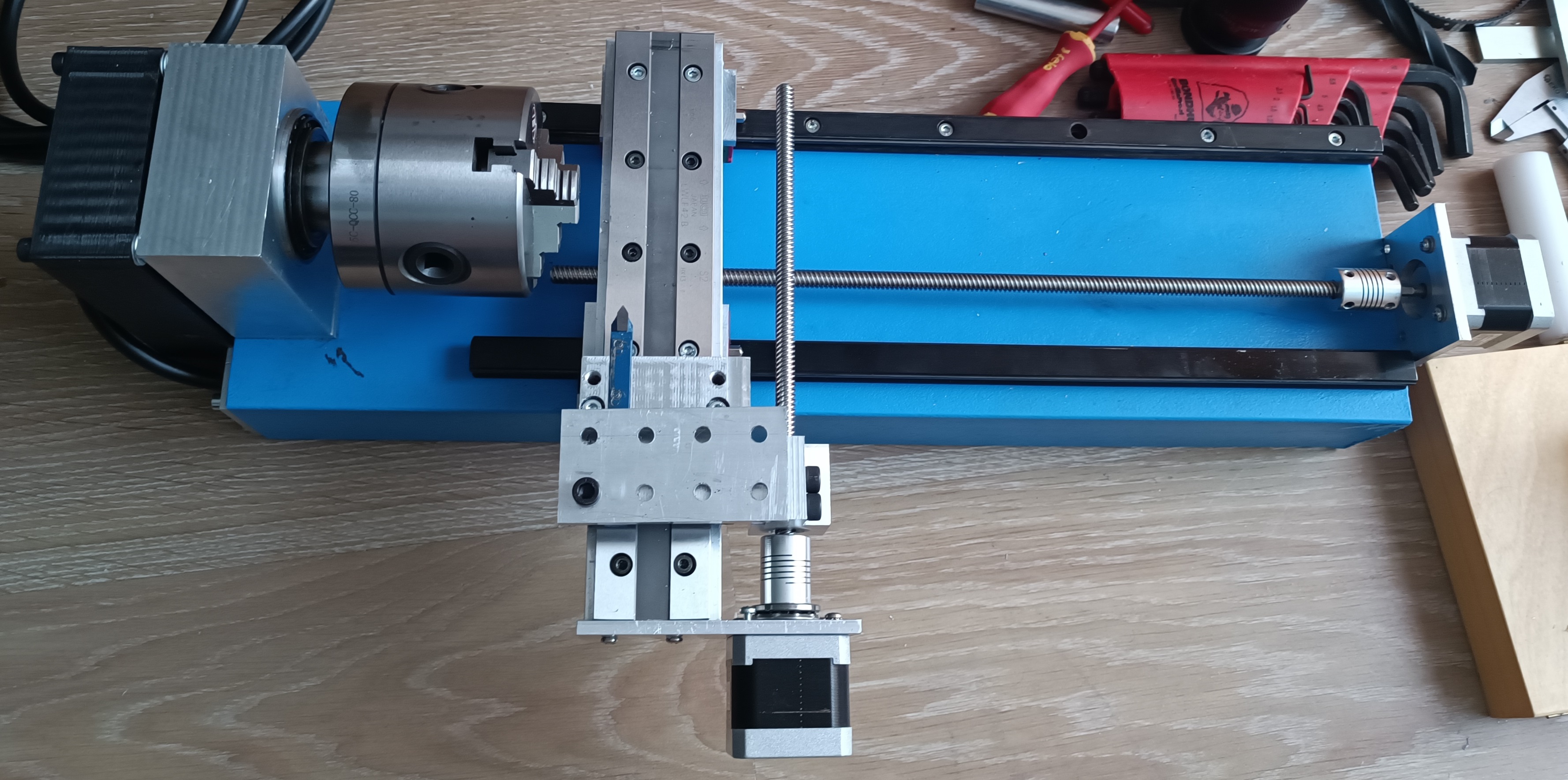

Post napisał: skmskm » 17 gru 2022, 12:40
Zrobiłem mocowania do śrub trapezowych, założyłem pasek na wrzeciono.
Z pomiarów wyszło że mam 2500N/mm przy uchwycie tokarskim.
Uchwyt na korpusie ma 0.02mm bicia, szczeki 0.4mm.

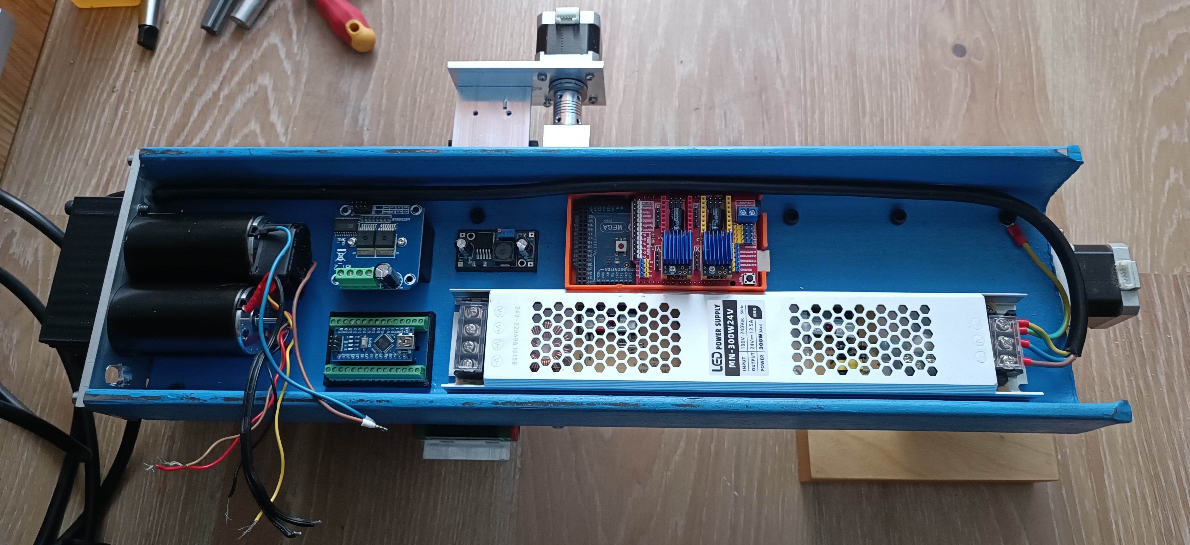

Post napisał: skmskm » 22 gru 2022, 11:02
Zrobiłem obudowę paska, osie/mocowania silników, rozpocząłem budowę sterowania:

Post napisał: getbeterr » 22 gru 2022, 11:51
Te sruby po zdjeciu maja skok 8mm.. Nie lepiej zejsc na 4?

Post napisał: skmskm » 22 gru 2022, 11:58
getbeterr pisze:
22 gru 2022, 11:51
Takie miałem już z wcześniejszego projektu jak będzie problem to zmienię.

Post napisał: getbeterr » 22 gru 2022, 12:02
Śruby z nakrętkami to koszt pewnie ok 70zł za obie a siła na śrubach będzie dużo większa i mniejsze prawdopodobieństwo gubienia kroków przez silniki. Mi tam sie podoba taka kompaktowa tokareczka, estetycznie to wyglada nawet. Ciekawe jak sobie poradzi przy oraniu.
