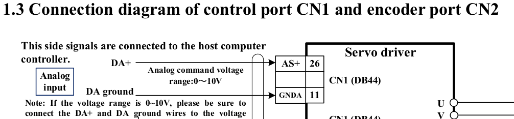

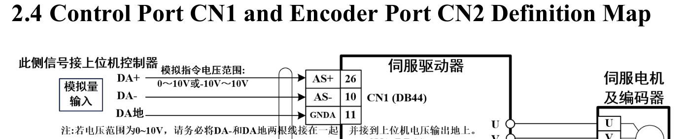

atom1477 pisze:
29 sty 2025, 15:43
tuxcnc pisze:
29 sty 2025, 15:28
Wypowiedzi o wejściu -10/+10V dotyczyły falownika z szuflady, bo tylko on TAKIE POSIADA !!!
Nie. Posiada je też falownik do którego podałeś dokumentację.
Sam pisałeś że nie zrozumiałeś jak się go podłącza. No to widocznie nie zrozumiałeś też jakie on ma wejście. No to Ci chciałem wyjaśnić że on też ma wejście -10...+10 V.
Największemu chamowi na forum chcesz pomóc, a i tak dostaniesz opieprz.
Jeszcze raz.
Rozmawialiśmy o falowniku z szuflady, którego typu nie podałem.
Zacząłeś wypowiedź od słów "Jak dla mnie to jest to wejście różnicowe", więc nie miej pretensji, że ktoś nie wiedział co masz na myśli.
Teraz dopiero wiadomo o co Ci chodziło, ale to nadal jest bez sensu, bo mamy dwa manuale, a w każdym inne informacje.
Czyli nie wiadomo jakie wejścia będzie miał sterownik, którego jeszcze nie mam, więc nie mogę tego sprawdzić.
Nawiasem mówiąc, sytuacja typowa dla chińskich produktów, które albo mają kiepską dokumentację, albo nie mają jej wcale.

tuxcnc pisze:
29 sty 2025, 16:46
Jeszcze raz.
Ja mówiłem o falowniku do którego podałeś dokumentację. Bo to jego nie wiedziałeś jak podłączyć.
Ten z szuflady wiedziałeś jak podłączyć, to po co miałbym Ci pisać jak go podłączyć skoro już to wiedziałeś?
Fakt, przed moim postem pojawiły się dwa inne i przeoczyłem to. A to zaciemniło obraz o czym jest dyskusja.
Tylko po co od razu wyzywać?
Natomiast te dwa screeny które podałeś być może mówią o tym że ten falownik występuje w dwóch wersjach, albo że wejścia AS dają się skonfigurować do trybu Differential albo Single Ended.

atom1477 pisze:
29 sty 2025, 16:56
Te dwa screeny mówią wyłącznie o tym, że dla Chińczyków tworzenie dokumentacji jest czymś czego sensu nie rozumieją, więc robią to na odpieprz.
A domyślanie się jak może być jest zajęciem głupim, bo się może okazać, że jest jeszcze inaczej...
Na razie czekam na wszystko co jest potrzebne do przeróbki napędu, zapewne graty dotrą w przyszłym tygodniu i będzie można spróbować, zamiast się domyślać.
