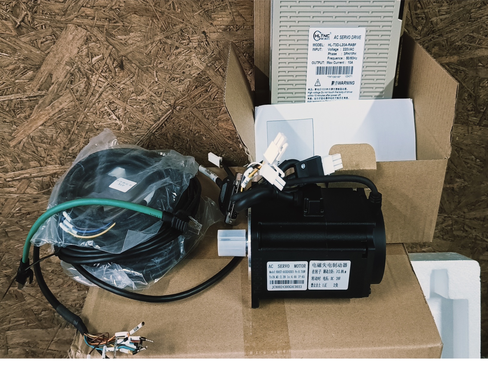

TUXCNC - "Tanio można kupić serwo AC, ale po przemyśleniu dałem sobie spokój. Serwo pilnuje pozycji, a jak nie upilnuje to się wyłącza, czyli do napędu wrzeciona się nie nadaje."
1 . SERWO AC z Hamulcem -jak się nie obraca to hamulec trzyma z mocą około 7Nm( można śmiało dłutować ) obroty max do 4000 tyś. serwowzmacniacz posiada różne tryby ustawienia ( w tym tryb typowo dla napędu jako wrzeciono )
650 zł
2 Jeżeli potrzebujesz mogę oddać Ci po kosztach 250 zł - Nowa DFU 1605 - Nakrętka podwójna z regulacją luzu fi 16 skok 5
650 zł

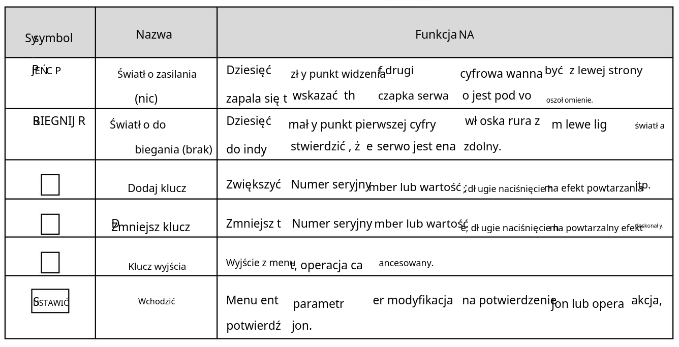

Właśnie o tym modelu pisałem, ale nie mam instrukcji do sterownika, więc nie wiem jakie ma możliwości.

U mnie wyłącza monitor na jakieś dwie sekundy, ale nic złego poza tym się nie dzieje.drzasiek90 pisze: ↑28 sty 2025, 10:59Działa, ale w momencie przełączenia kierunku albo wyłączenia (zwarcie silnika) generują się takie zakłócenia, że nie za bardzo jestem w stanie je czymkolwiek zgasić.
Kupiłem filtry przeciwzakłóceniowe, na razie nie jest też prawidłowo uziemione.
Będę z tym walczył później, chyba że się jednak skuszę na to serwo AC...
Dodane 10 minuty 49 sekundy:
Dzięki, ale naprawdę nie wiem jak z tego korzystać:
Poszukam po angielsku...

nie ten plik poleciał tu masz oryginał
- Załączniki
- t3d_servo_ENpdf.pdf
- (1.28 MiB) Pobrany 508 razy
