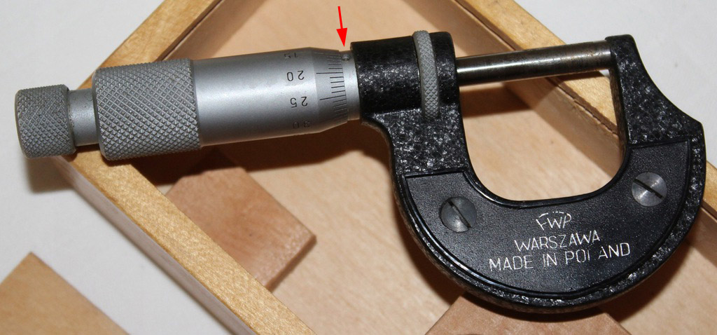

Klucz to kawałek blaszki, można sobie dorobić. Tutaj widać go w pudełku.
Klej anaerobowy służy do zabezpieczania gwintów. Najlepiej firmy Loctite.
Ale najpierw spróbuj to jednak dokręcić. Nie wiem o jakim liczeniu obrotów pisałeś. Skręcasz po prostu mikrometr do zera. Bęben powinien wtedy zakryć całą skalę milimetrową i zrównać się z kreską od zera. Jeśli nie, to trzeba go nasunąć mocniej lub odsunąć. Ale to akurat nie jest krytyczne. Ważniejsze jest obrócenie bębna tak, żeby zero noniusza było na wprost poziomej kreski. Teraz zaciśnij pierścień, trzymając tylko bęben (5). Oczywiście zawsze powstanie jakaś niedokładność, którą usuwa się przekręcając drugą stroną klucza całą tuleją (4), czyli poziomą linię.

Luz na gwincie kasuje się nakrętką 8. O ile taką masz. W moim mikrometrze nie ma regulacji luzu. Tak naprawdę, to luz na gwincie nie ma aż taki wielkiego znaczenia, bo zawsze jest kasowany przy dociśnięciu mierzonego przedmiotu.
Ja piszę o przekręceniu skali, która jest tuleją nałożoną na tuleję (4) i ma otwór na kluczyk.
Tak dokładnie masz rację do regulacji luzu służy nakrętka do ustawiania luzu między gwintem a wrzecionem(8). Ta ja źle napisałem. Nakrętka do ustawiania luzu między gwintem a wrzeciona(8) w moim jest. Ale u mnie ta tuleja z nakrętką(4) i skalą nie posiada otworu na klucz. Po mimo tego, że jest wciskana bądź wkręcana, nie chce jej ruszać czymś mocniejszym bo mogę ją uszkodzić - i nie wiem czy producent mikrometru przewidział taką operację.

Zacznij od tego czy możesz tak wkręcić śrubę sprzęgiełka, żeby zablokować bębenek. Na razie w dowolnej pozycji.
Dodane 9 minuty 31 sekundy:
kubus838 pisze:
13 gru 2020, 16:05
Masz dokładnie taki mikrometr? Widać tam otwór na kluczyk.
