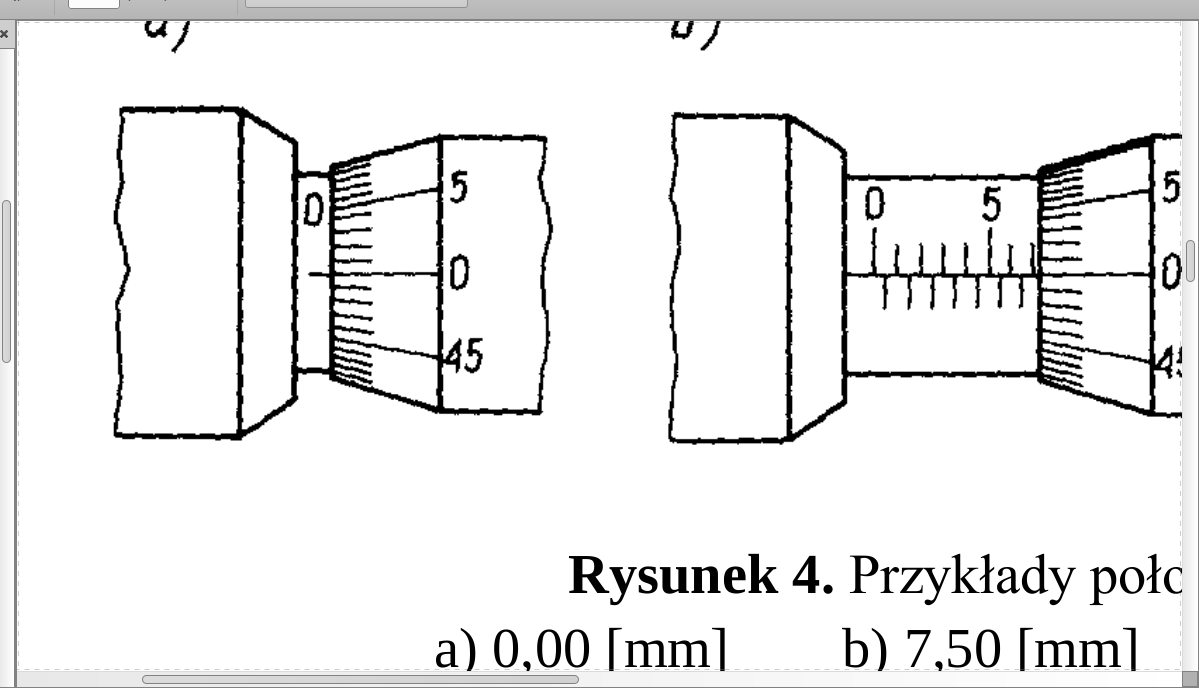

Po skręceniu skala ma wyglądać jak na rysunku a
"Kreska 0" na bębnie ma się pokrywać z linią na noniuszu, a "kreska 0" na noniuszu ma być schowana pod bębnem.
TAK MA BYĆ PO SKRĘCENIU !!!
Po skręceniu, a nie przed.
"Przed" ma być tak żeby "po" osiągnąć zamierzony efekt.
Tu masz ten pdf, z którego jest zdjęcie, nie ma tam nic o ustawianiu, ale może i tak Ci się przyda.

A może wrzucisz jakieś fotki?
Z tego co się zorientowałem to są różne konstrukcje mikrometrów również w zależności od producenta i okresu budowy (oczywiście to są szczegóły).
Z twojej wypowiedzi wynika, że elementy 2, 9 i 5 z wcześniejszego rysunku są względem siebie "luźne".
Jak widać na tym samym rysunku te elementy powinny się względem siebie zacisnąć i przy normalnym użytkowaniu nie dać przemieścić względem siebie, po zamontowaniu elementu 10.
A tutaj podobny mikrometr ale budowa nieco inna:
elementy 9 i 5 są monolitem. którą wersję posiadasz?
