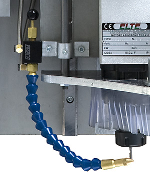

Jeśli chodzi o sterowanie, to na razie włączam ręcznie ale w przyszłości zamontuję zawór pneumatyczny załączający powietrze sterowany z pozycji mach'a, bo ciecz zasysa automatycznie.
No a kompresor to mam 50l pojemności.
Tak to u mnie wygląda:
Ostatnio zmieniony 23 lis 2011, 13:53 przez yellovv, łącznie zmieniany 1 raz.

No przy tym moim ręcznym to jest mercedes :)
Ja teraz kończę robić maszynkę z obudowami i miałem zastosować chłodzenie normalne, przez pompę ze zbiornikiem Cieczy, lecz to rozwiązanie z mgłą olejową wydaje mi się najlepsze, ponieważ mniej Cieczy to mniej syfu :)
[ Dodano: 2011-11-23, 13:58 ]
yellovv pisze:Tak to u mnie wygląda:
No bardzo ładnie. U mnie też tak będzie.

Ja u siebie wymieniłem metalowy wężyk wylotowy na segmentowy Obrazek , bo ten oryginalny ciężko było dokładnie ustawić - był za bardzo sprężysty, i teraz jest ok.
