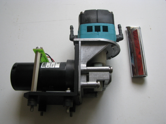

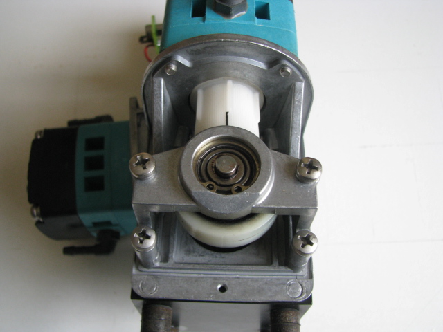

Post napisał: tomcat65 » 10 lip 2012, 17:28
Mam takie cudo i jedynie to, że jest cichy jest prawdą. Wydajność jest niższa od podanej. No i daje czyste powietrze, bo to membranówka. Żadnego oleju i smarowania. I tak trzeba zainwestować w zbiornik wyrównawczy, bo będzie pulsowało powietrze. Ja miałem butlę 3kg propan-butan. Niestety za słaby był. No i ten krótki czas pracy.
Musisz wiedzieć, jakiej wydajności potrzebujesz.
W tej cenie złożysz sobie ze starej lodówki.

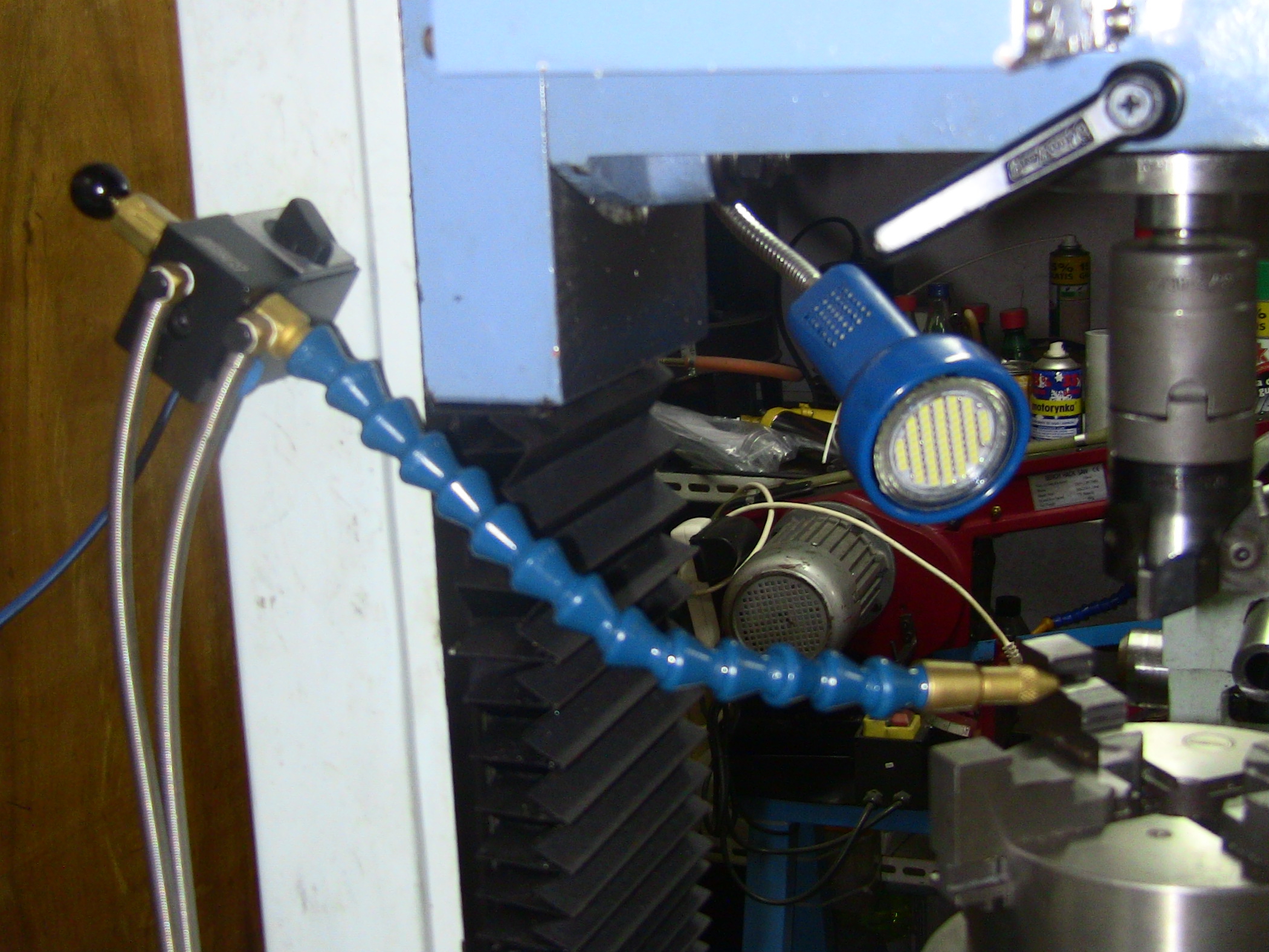

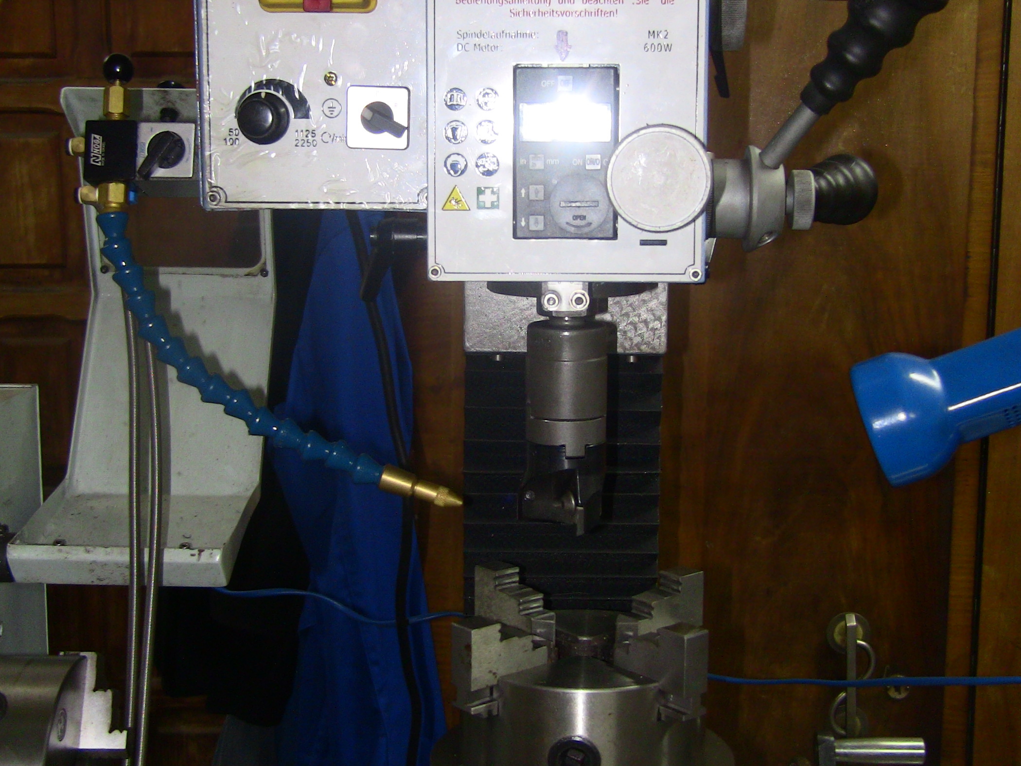

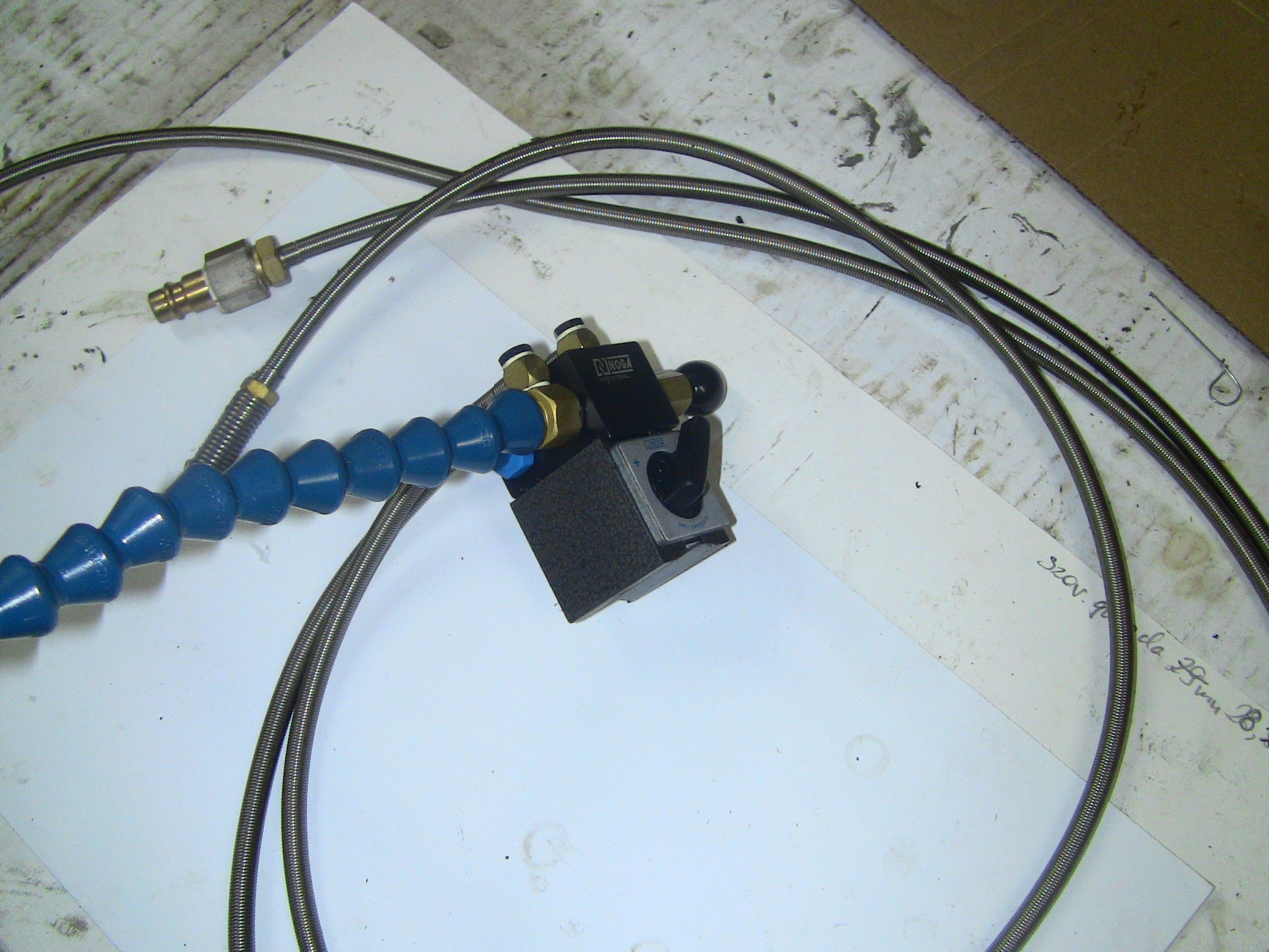

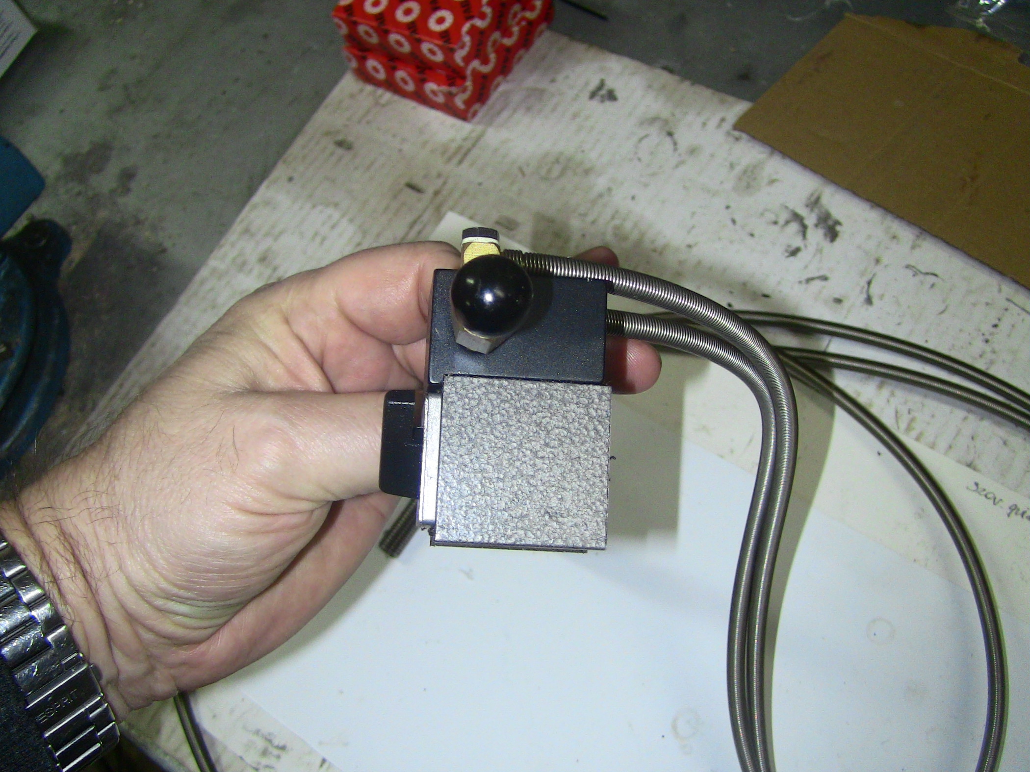

Post napisał: RomanJ4 » 23 lut 2014, 23:37
Też mam takie ustrojstwo i rzeczywiście wężyk jest trochę "sprężynujący" ale u mnie kostka z zaworami jest przykręcona do małej podstawy magnetycznej (jak od czujnika zegarowego za 60zł), wiec dogodne jej ustawienie nie sprawia kłopotu.

Post napisał: RomanJ4 » 24 lut 2014, 12:35
Jak wrócę do domu to cyknę fotki
Podstawkę magnetyczną można umieścić w dowolnym pasującym nam miejscu, w którym będzie się trzymać. Najlepiej gołego metalu, ale kiedy ustalimy najbardziej odpowiednie miejsce gdzie jest zamalowany, to możemy w tym miejscu przykręcić odpowiednią blaszkę, (np z blaszanego łącznika ciesielskiego, by nie puściło pod wpływem drgań)
a to moja..
Obrazek Obrazek
