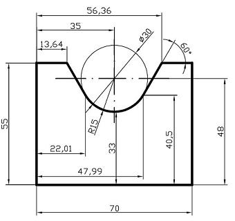

Witam!
Ja dopiero od kilku dni mam styczność z mazakiem i mam taki problem że nie potrafię sobię poradzić z zaprogramowaniem detalu zamieszczonym w załączniku. PZD znajduje się w lewym dolnym rogu. Frez fi 25. Chodzi mi o samo to wgłębienie z promieniem. Tak jakby frez nie chciał się zagłębić na odpowiednią głębokość, aby wyszedł ten promień i odległość 33. Fi 30 to średnica materiału który ma być wpasowany w ten element (nie średnica freza, narysowałem to ponieważ musiałem określić gdzie znajdują się punkty styczne czyli gdzie kończy się odcinek biegnący pod kątem 60 stopni). Wybieram linię zewnętrzną, określam narzędzie i dalej (z tym mam problem):
1. LINIA X=56,36 Y=55 th=60
2. LINIA X= 35 Y= 40,5 R= 15 I= 40 J= 48
3. LINIA X= 22,01 Y= 40,5 th= 120
4. LINIA X= 13,64 Y= 55
Na oryginalnym rysunku nie było tych punktów stycznych ani tej szerokości 13,64 i 56,36 i 22,01 więc może tam mu dać pytajniki?
Proszę o pomoc!!! Siedzę już nad tym kilka godzin i nic

Punkty stycznie nie są Koledze do niczego potrzebne, Mazatrol obliczy je sam. Od tego własnie są pytajniki, potrzebuje Kolega koniecznie środek promienia, wartość promienia i kąt nachylenia tych linii stycznych (co na rysunku jest). Przede wszystkim zacząłbym od punktu 0;0 (najlepiej jest zaczynać od jakichś znanych punktów). Sprawa następna: w linijce nr 2 Kolega ma wpisane "line" a powinno być "ccw" (przeciwnie do ruchu wskazówek zegara ) albo "cw" (zgodnie z ruchem wskazówek zegara, w polskim to jest jakoś dziwnie przetłumaczone na "w lewo " "w prawo "). Do tego trzeba mu będzie uzupełnić "warunki przecięcia z następnym kształtem "czyli to, co w polskiej jak i angielskiej wersji językowej oznaczone jest literą "P" (z czym to sie je, to Kolega musi zobaczyć do instrukcji programowania, bo nie ma sensu tu jej przepisywać ). Co bardzo ważne, w opisie kształtu współrzędne środka promienia podaje się absolutnie. Natomiast w "manual program", tak samo jak w iso, inkrementalnie.
PS.
Gdy czasem w aktach desperacji na początku nauki mazatrola robi się jak Kolega czyli rysuje sie to w CAD'zie i przepisuje współrzędne punktów, to on lubi mieć inne przybliżenia i o 0,01 trzeba pozmieniać w dół albo w górę. Przynajmniej tak jest w moim CAM M2
PS.

Czort dziękuję za pomoc :] poradziłem sobie z tym dokładnie jak napisałeś tylko zanim napisałeś posta
co do tych zaokrągleń 0,01 to faktycznie też to zauważyłem gdy technolodzy robili mi rysunki w solidworksie z zaokrągleniem i maszyna wywala błędy. Zapraszam do postu https://www.cnc.info.pl/topics91/proble ... 211,10.htm
