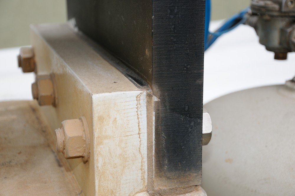

Czy prowadnice po obu stronach są tak samo zamocowane? Może to jest strona, która ma się dostosować do temperatury (jest z dwoma śrubami a druga jest aż z czterema :) ). Liniały magnetyczne są z jednej strony czy z dwóch? Może w maszynie są oprócz liniałów czujniki temperatury korygujące współrzędne głowicy. Fantazja? W kosmicznych technologiach kompensuje się wiele parametrów celem osiągnięcia niewyobrażalnych dokładności. Na przykład w projekcie Topex/Posejdon w którym zastosowano system DORIS, 20 lat temu, dzięki różnym korektom (temperatura warstw atmosfery i zawartość w nich wilgoci), osiągnięto dokładność oznaczenia pozycji satelity do 1 cala.

Ale niestety żadnych czujników temperatury nie ma, a maszyna grzeje się od wody która pochłania całą energię strugi po przejściu przez materiał.
No i kolejna zagadka.
Ciekawe dlaczego producent zastosował tak cienką ściankę żeliwnego odlewu co doprowadza do takich niespodzianek?

z tego co widzę to ta teza o rozszerzalności cieplnej jest lekko naciągana. Po pierwsze ciepło z wanny przenika tylko poprzez te szpilki do prowadnicy bo jak kolega Kimla zauważył: "nie leży prowadnica powierzchnią"
Wątpię więc czy prowadnica rozgrzeje się do 45st. Prędzej od słońca.

Podana wartość wydłużenia termicznego służyła do określenia maksymalnej ale w rzeczywistości nieosiągalnej zmiany wymiaru. Oczywiste, że bardziej rozszerza się konstrukcja, do której mocowana jest prowadnica, przez co styk kółka do prowadnicy ma inne położenie na starcie maszyny i inne po ustabilizowaniu się rozkładu temperatur. Konstrukcja w miejscu podparcia napędów jest odpowiednio gibka i wydłużenia są jej niestraszne. :-)

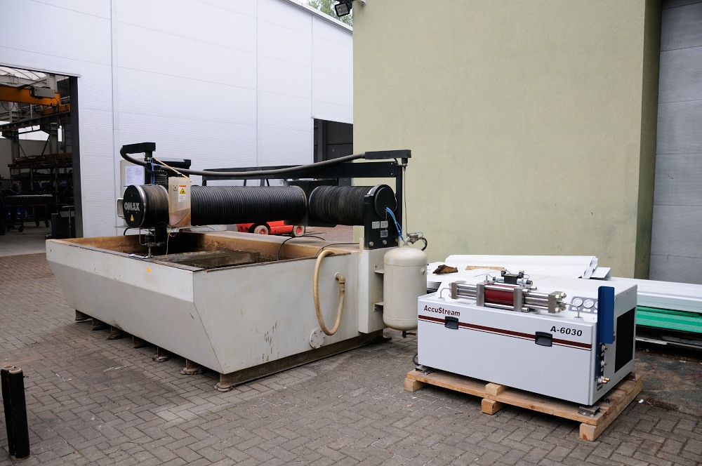

Zobaczcie na te zdjęcia: http://www.maxiem.pl/aktualnosci,62.html - czy te dwie szpilki to przypadkiem nie jest jakiś nowy trend w budowie dużych maszyn? :mrgreen:

Jak by kolega upadły mnich przeczytał moją wypowiedź do końca to by mi nie zarzucał, że nie zwróciłem uwagi na to, że prowadnica nie nagrzeje się tak jak wanna.
napisałem:
Nawet jak ta wartość będzie mniejsza z powodu mniejszego przenikania ciepła do prowadnicy to i tak będzie to miało negatywny wpływ na dokładność cięcia.
Generalnie uważam, że niekorzystnie jest łączyć elementy aluminiowe ze stalowymi przy tak dużych konstrukcjach, szczególnie w przypadku gdy całość się nagrzewa ponieważ tworzy się rodzaj bimetalu, który się pręży i wygina w funkcji temperatury.
Firma Kimla stosuje rozwiązania stal do stali, nie produkujemy również waterjetów z aluminiowymi bramami. Wszystko się więc rozszerza proporcjonalnie i nie mamy takich problemów. Jednak do tego potrzeba maszyn, które te duże korpusy obrobią, takie maszyny mamy i dlatego możemy to zrobić tak jak to wynika z ogólnie przyjętych zasad, nie stosujemy półśrodków. Jak Omax - Maxiem nie ma bramówki i musi tak cudować to dla mnie dobrze, ale dla ich klientów już nie koniecznie.
Firma ta po raz kolejny udowodniła, że musi szukać rozwiązań problemów wynikających z uproszczenia konstrukcji.
Mam na myśli to, że można zrobić maszynę z aluminiowych profili po to aby nie trzeba było frezować przylg na prowadnice ale jednocześnie trzeba stosować odkształcalne elementy kompensujące rozszerzalność termiczną, co generalnie i tak będzie prowadziło do obniżenia własności użytkowych maszyny.

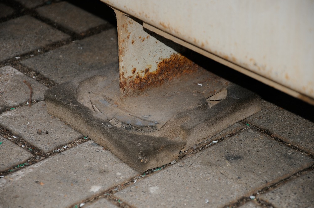

Pitsa, czy wiesz, że wanna tej maszyny jet przyklejona do posadzki klejem. Nie żartuję.
No i te prowadnice są tylko do posadzki przykręcone.
Nie widzę tam dylatacji, co się dziaje z maszyną i jej dokładnością jak ta posadzka pęknie?

www.kimla.pl_ pisze:przyklejona do posadzki klejem
Nie wiem jakim klejem to mocowali ale widać pod jedną podporą, że trochę się przelało. Jednak do wylewania zastosowali profesjonalne obramowanie podpór wanny, więc nawet ładnie to wygląda.
Ale żeby przykręcić wszystkie po kolei, tak na dylatacji, to niewyobrażalne rzecz dla mnie. Trudno zgadnąć o czym to może świadczyć, i o kim? :mrgreen:
Myślałem, że jakieś osłonki jeszcze będą ale widzę, że to końcowa forma tej konstrukcji:
W temacie wątku jest "opinie użytkowników" a "my tu hihu hiuhu" i robimy z igły widły. Maszyny działają, firma wciąż je sprzedaje, na targach są podziwiane, użytkownicy zadowoleni. Prostota króluje (za wyjątkiem sposobu doprowadzenia wody do głowicy), jest OK. Może w innym wątku pośmiejemy się też z innych konstrukcji, aby było bardziej "sprawiedliwie"? :twisted:

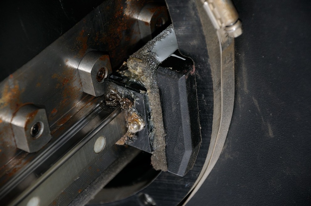

A co do klejenia to oni powierzchni przylgowych w ogóle nie obrabiają.
Jak kiedyś używali wózków i prowadnic to wózki były na warstwie żywicy przyklejone do nie obrobionych powierzchni. po prostu żenada.

Nawet oprawkę nakrętki tocznej przykręcili na podkładce z kleju.
Ale za to 2 razy sprawdzili czy dokręcone :)
Pierwsza kropka chyba przed zastygnięciem kleju a druga po zastygnięciu.
Gąbkowe formy jak widać są znakomite. Do stóp i do wózków.
