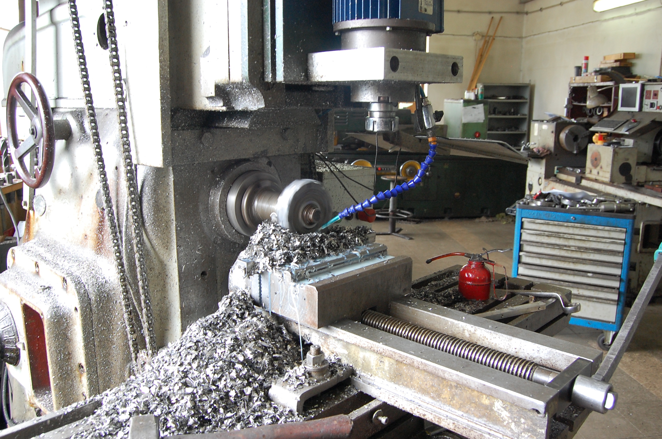

Post napisał: kamar » 01 cze 2016, 13:48
Elektrowrzecionka są fajne ale tak też maszyna musi robić :)
I to paskudny kwasiak :)
